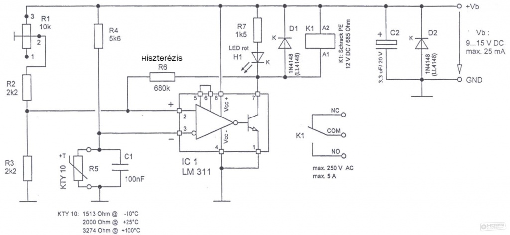

(#) bancsi15 hozzászólása Ápr 17, 2013 1 /
KTY10-es hőérzékelőt mivel lehetne helyettesíteni? KTY81-110 gondolom nem ugyan az. Esetleg mekkora PTC vagy NCT ellenállással lehetne helyettesíteni?
Ebbe a kapcsolásba szeretném helyettesíteni!
Köszi szépen!

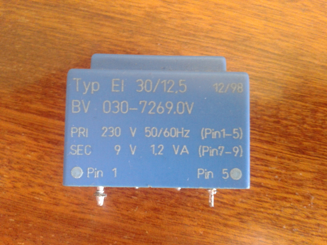

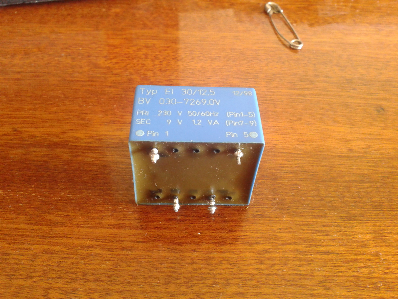

(#) taki89 hozzászólása Ápr 19, 2013 /
Ki tudtam menteni egy elromlott TVből egy nyáktrafót. Viszont nem világos számomra, hogy ez a 9V 1.2VA, amit lead ez váltakozó áram? Ha teszek az egyik 9V-os lábára egy pl 1N4148-as diódát, akkor már használhatom egyenáramként? És így is megmarad az 1,2A ugye? Remélem nem írtam nagy butaságot.
Előre köszönöm a segítséget!
(#) taki89 válasza taki89 hozzászólására (») Ápr 19, 2013 /
Elnézést a dupla hsz-ért, de már nem tudtam szerkeszteni az előzőt. Egy stabilizált, tiszta 9V-os tápegységet szeretnék belőle készíteni. Használható szerintetek ez erre a feladatra?
(#) mps válasza taki89 hozzászólására (») Ápr 19, 2013 /
Szia! Természetesen váltó, hiszen a trafó csak válótón működik.
Az 1,VA az nem áram, hanem összes teljesítmény, váltóáramon 3 féle teljesítmény van: hatásos, ennek a mértéke a Watt, összes, ez a VA (VoltAmper) éa a meddő, ez a VAr (VoltAmper reaktív), ezek között az összefüggés: VA=gyök (Watt2+VAr2), (bocsi, hogy mértékegységet írok, talán érthetőbb).
Tehát itt az áram közelítőleg:1,2/9=0,13A ami inkább 0,12A.
Attól függ mekkora áram kell, 100mA-ig jó, de nagyon határeset egy sima stab ic-nek, inkább LDO-val kellene.
(#) taki89 válasza mps hozzászólására (») Ápr 19, 2013 /
Köszönöm a gyors választ! Tehát ha jól értelmezem, akkor ezzel a kapcsolással sem tudnám használni gitár effekt pedál táplálásához? A linkelt kapcsolásból elhagynám a trafó részt és csak ami a diódák után van, azt építeném hozzá.
Mekkora áram kell az effektednek? A diódák is kellenek, az 1N4148 nem igazán jó ide. A stabilizátor ic-t ki kell cserélni low drop ra.
A feszültséggel az a gond, hogy 9V-al számolva így néz ki: 9*1,41=12,6V a csúcsfeszültség, erre töltődne a puffer ha nem lenne ott még 2 dióda, de miattuk nem lesz csak 12,69-1,4 =11,2V. Az LM317-nek pedig 100mA mellett is kell legalább 2V plusz a bemeneten, hogy működjön, így marad 0,2-0,3V tartalékod, ez viszont kevés a hálózati ingadozások miatt. A low drop stabok megelégszenek 150-200mV-al is.
Még nem tudom, mert most akarok majd építeni egyet de majd kellene legalább 500mA. Elvetem ezt az ötletet Az előbb találtam itthon egy 10V - 1,2A (12VA) nem stabilizált tápot. Ebből lehetne építeni egy 9V-os stabilizáltat?
A hozzászólás módosítva: Ápr 19, 2013
Az előző hozzászólásomban leírtam mi kell ahhoz, hogy működjön. Ha az a 10V már egyen, ami kijön a tápodból, akkor az kevés. Amúgy ez is durván 1 Ampert bír, van neki hatásfoka, valamint ez nem is a hatásos teljesítmény, neked pedig azzal kell számolni, a VA-t szorozd meg ilyen kis trafónál 0,8-al, ez közelítőleg használható értéket ad.
Értem, köszönöm. Akkor szerzek valami nagyobb tápot kiindulásként.
