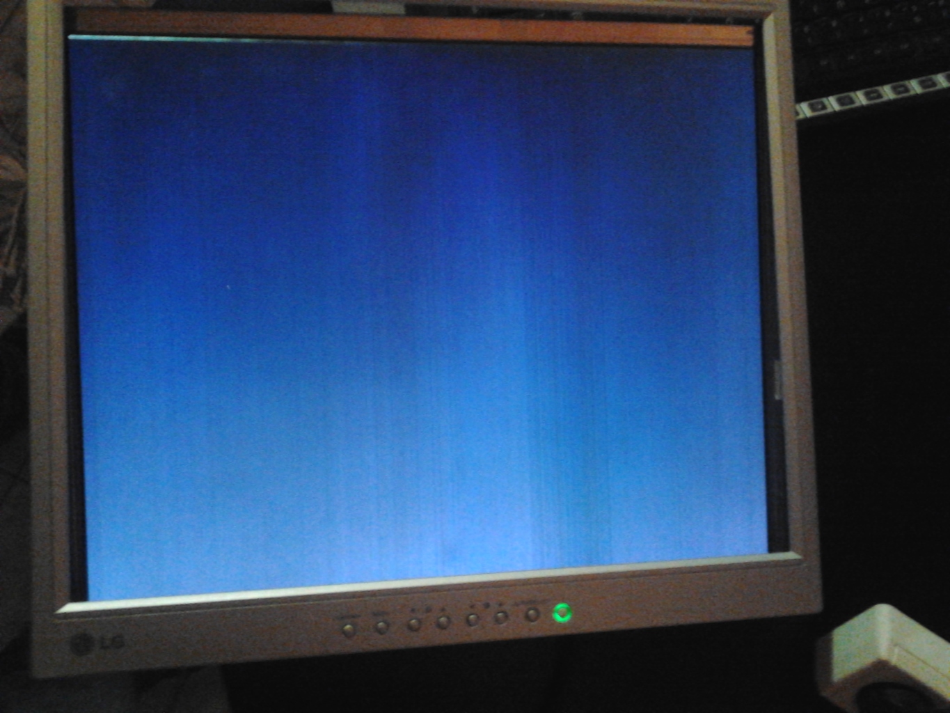

(#) Tomsa hozzászólása Ápr 15, 2013 /
Üdv Mesterek.
Jó pár oldalt visszailvastam de az én hibámra nem találtam választ.Meg kérdem itt hátha valaki találjozott ilyennel!adott lg 17" monitor,bekapcs háttérfény bejön de akép függöleges csikoa szines vonalak sokasága befedi az egészet,majd lassan elhalványul!!
esetleg hasonloval valaki találkozott?elöre is köszi!!!
A hozzászólás módosítva: Ápr 15, 2013
(#) Tomsa válasza Tomsa hozzászólására (») Ápr 16, 2013 /
Nem sokat lehet kivenni a képből de így sikerült!
(#) pipi válasza Tomsa hozzászólására (») Ápr 16, 2013 /
Én lcd panel hibára(csere) tippelnék. Ha ki tudod hozni Kispestre, próbálni tudunk kijelzőt, és elektronikát is (eladó nincs)
(#) Tomsa válasza pipi hozzászólására (») Ápr 16, 2013 /
Hova kéne pontosan mennem???
Üdv.:Tomsa
