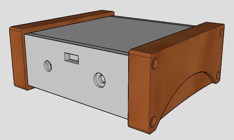

(#) kameleon2 válasza sprofan hozzászólására (») Jún 13, 2013 /
Kár ezért az esőerdőket pusztítani.. Használd a Google sketchup ingyenes 3D rajzoló szoftverét. Nem nehéz a használata és sok hibától kíméled meg magad.. Ráadásul módosítani is könnyebb, mint kivagdalni azt a sok papírt. Ráadásként sok terv megosztható, fent is van a warehouse oldalán: 3D cnc tervek

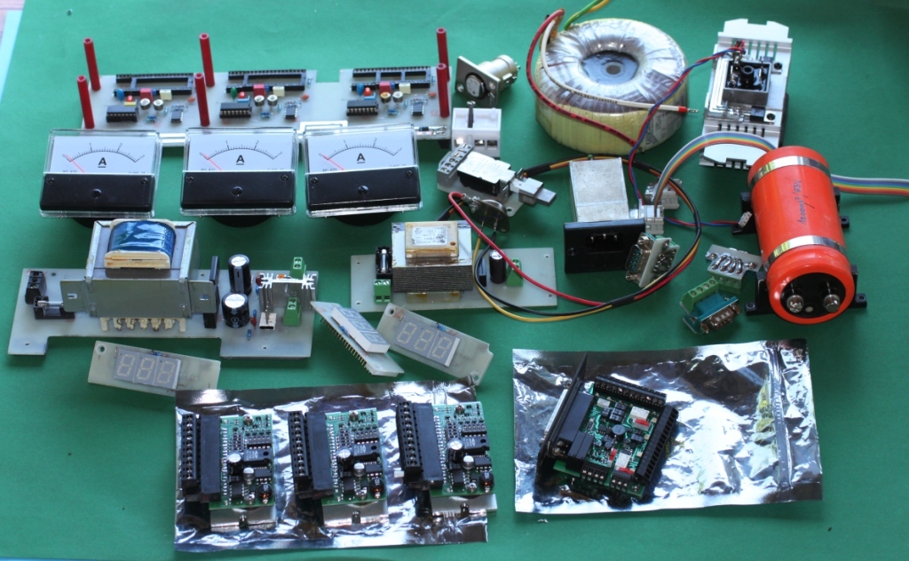

(#) nagy hoho hozzászólása Jún 20, 2013 /
