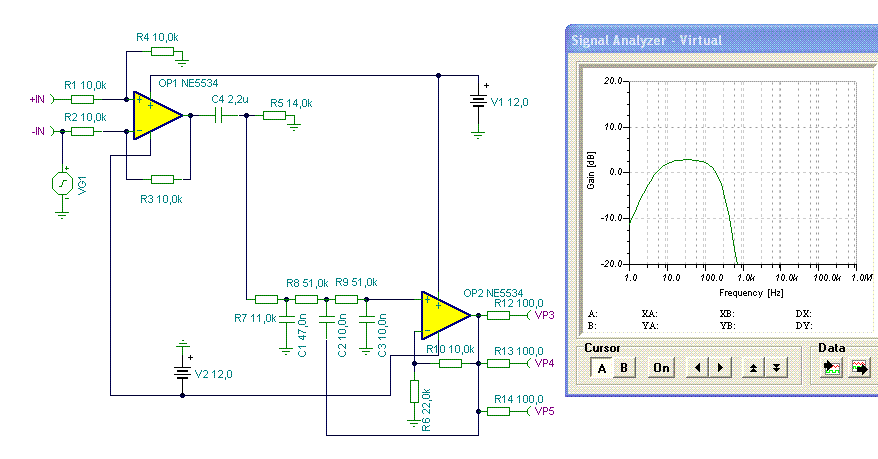

(#) Haliapu válasza reloop hozzászólására (») Ápr 17, 2013 /
Szia, az R11-et már kivettük a torzítás miatt és a P1 potméter a kezdetek óta közép állásban van és a keverő pedig csutkán.
(#) reloop válasza Haliapu hozzászólására (») Ápr 17, 2013 /
Már beugrott a történet. Mekkora a keverő kimenő jelszintje? A torzítás határáig lehetne még emelni a szűrő erősítésén. Próbálj meg R11 helyén 22-27k ellenállást.
Az keverő és a osztó erősítő közt még van egy Behringer MDX-2000-res limiter aminek 1,2V-ig lehet szabályozni a kimeneti jelét (most bányásztam elő a kezelési útmutatóját).
Ha limiter be van iktatva nem lesz gond az R11 10k-s értékével sem. Amikor a torzítást tapasztaltad használtad a limitert?
Sajnos már azt is próbáltam ha vissza teszem a 10k-ást akkor érces kásás lesz a mélyek hangja.
Ez a hangzás akkor is fenn áll, ha a keverőről alacsonyabb szintű jelet küldesz?
Itt van szimulátorban a kapcsolás, tudom tanulmányozni az átviteli jellemzőket. A torzítás azért zavaró fogalmilag, mert túlvezérlésre gondolok a hallatán és lehet nem is az a bajod vele.
Magával a vágás frekvenciájával, tehát mekkora az a legmagasabb mélyhang ami még átjut a szűrőn, azzal elégedett vagy? A program segítségével mindenféle irányban lehet korrekciót végezni. Szívesen segítek.
Ha nincs teljesen kivezérelve akkor nem torzít, a mély. Én úgy hallom ha a limiter kimenetét állítom kb
3/4 után kezd el torzítani. De így meg nagyon kevés jel jön ki a végek meghajtásához a szűrő böl.

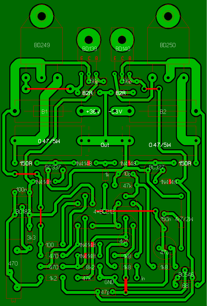

(#) luluzulu hozzászólása Ápr 17, 2013 /
Elkészíttetem e Bővebben: Link
Végfoknak a NYÁK tervét megnézné valaki, hogy hibáztam-e? Előre is köszönöm.
Dracul.lay
A szűrő kimenetén gond nélkül ki kéne jönni 5V-os torzítatlan jelnek, ami több mint elég egy végfok számára. Lehetséges-e, hogy az IC kimenet és a végfok bemenet között valahol jelentős csillapítás alakult ki? Olyan egyszerű esetre gondolok, mint például az R12 helyén 100 ohm helyett egy jelentősen nagyobb ellenállás van.
(#) Haliapu hozzászólása Ápr 17, 2013 /
Holnap szét bontom az egészet és átmérek mindent újra, köszönöm az eddigi segítségedet jó éjt.

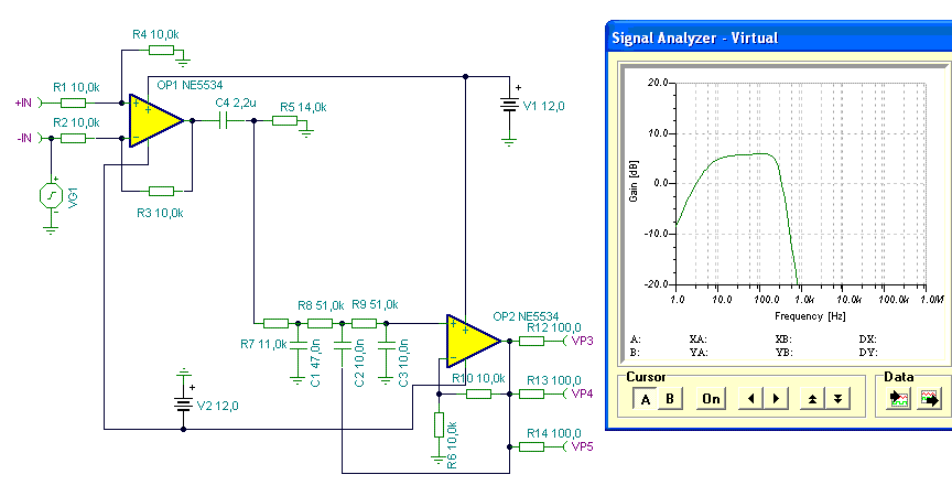

(#) Haliapu válasza reloop hozzászólására (») Ápr 18, 2013 /
Szia, kedves kolléga minden alkatrészt kiforrasztottam és kimértem tökéletesek és az értékek is a rajzon lévőkkel meg egyeznek, és az R11-10K nincs benne mert azt korábban el távolítottam a torzítás miatt. Újra össze raktam és ki próbáltam a széles sávú rész tökéletes sőt túl tudom vele vezérelni a végfokokat. De sajnos a mély vágó szűrő az gyengécske. Arra szeretnélek meg kérni, hogyha betennéd újra a szimulátorodba ezt a kapcsolást a széles sávú rész nélkül, hogy úgy mit mutat. Magyarán mondva csak az aszimmetrikus átalakító és a mély vágószűrő lenne szimulálva, vajon ennek mi lenne az eredménye. Ha más nem lesz akkor csak a széles sávú részt fogom használni és tekerek passzív váltókat.
(#) reloop válasza Haliapu hozzászólására (») Ápr 18, 2013 /
Szia! Természetesen vizsgáltam külön a szűrő fokozatot. +/-12V tápnál 7V-os kimenő jelnél mutatkozik túlvezérlés.
Az R11 pozícióban javaslom próbálj ki 22k ellenállást. Ez az alkatrész nem csak a jelerősítést, hanem a vágás meredekségét is befolyásolja.
Az R11 ezeken az ábrákon az R6 pozíciószámot kapta.
