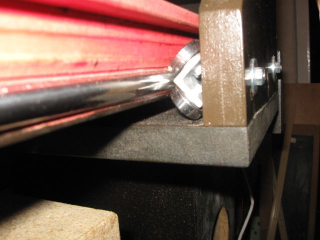

(#) sprofan válasza Mdavid hozzászólására (») Jún 22, 2013 /
Már én is gondolkodtam ezen a fajta X tengelyes megoldáson de valahogy nem érzem az igazinak... Kérdezném a jobban hozzáértőket hogy mennyire elfogadható megoldás ez? Nyilván meg lehetne sokkal jobban(drágábban) is oldani. Konkrétan arra gondolok hogy mindkét oldalon 1-1 húzott acél rúd, és mindegyik rúdon 2-2 pár csapágy egymástól 90 fokban megdöntve. Az Y tengely alján pedig középen a munkaasztal alatt a menetes szár ami mozgatja az egészet. Alkalmas lehet ez nyák gravírozására, vagy ennél azért egy fokkal komolyabb megoldás kellene? KÉP1 KÉP2
(#) emmzolee válasza sprofan hozzászólására (») Jún 22, 2013 /
Na ez lenne az a megoldás, amit el kell kerülni, mert minden lesz, csak nem pontos és mindig valahol kotyogna. Szerintem nem lehet meg spórolni a lineáris csapágyakat. Nem olyan vészes az áruk igazán megéri az ha utána lesz egy precíz pályád. A sárga oldalon pont mostanában hirdettek meg mindenféle ilyesmit.
Ez a vékony rúd túl gyenge lesz. Esetleg gravírozni lehet majd egy ilyen géppel és az asztal se legyen nagy, mert akkor tekeredni fog. Ha gépet építesz, akkor olyat építs, amit több dologra is lehet majd használni.

(#) guliver83 válasza sprofan hozzászólására (») Jún 23, 2013 /
Milyen gépet akarsz csinálni és mire akarod használni?
Egy 12mm tengely 300mm hosszban azokkal a csapágyakkal el lehet felejteni !
Ha olyat csinálsz ami alá van támasztva akkor (bármilyen) hosszú lehet az akkor
nem hajlik meg.
Ha így alátámasztod ahogy a képen is van, akkor nagyon jó gépet lehet belőle csinálni.

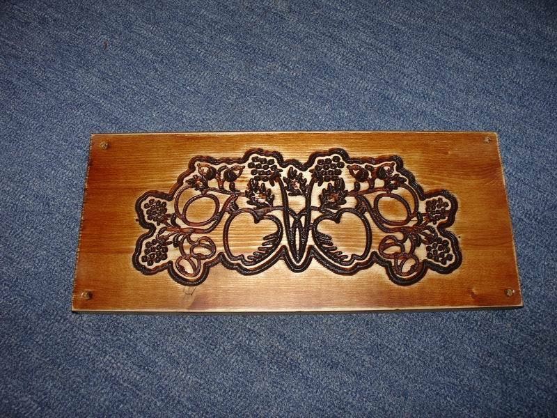

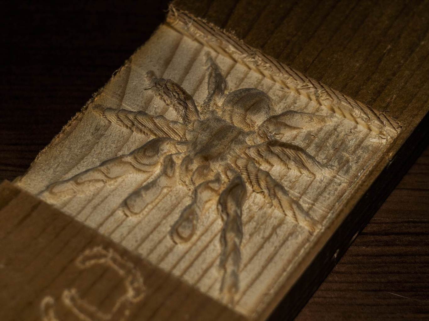

(#) yankoo válasza guliver83 hozzászólására (») Jún 23, 2013 /
Már elkészült, felkerültek a motorok is, tökéletesek Csináltam már vele próbamarást is. A póknál nem jól csináltam meg a kódot, a virágnál pedig még 1x végig kell menjek rajta, mert kicsit magasan volt a 0 pont. 2 tizeddel lejjebb teszem és jó lesz Meg ugye nem keményfa, hanem fenyő ezért itt ott szőrös. 2mm-es kukoricamaróval martam, és 30°-os 0.3-as gravírtűvel simítottam. A póknál 0.15 volt a lépésköz a virágnál 0.1-ed.

(#) emmzolee válasza yankoo hozzászólására (») Jún 23, 2013 /
Na ezt már szeretem, ha valaki leírja a hozzá használt szerszámokat és a beállításokat is.

(#) yankoo válasza emmzolee hozzászólására (») Jún 23, 2013 /
Még azt is megírom, hogy nagyolás 1000mm/p simítás 800mm/p, de lehet még növelni a simítást.
