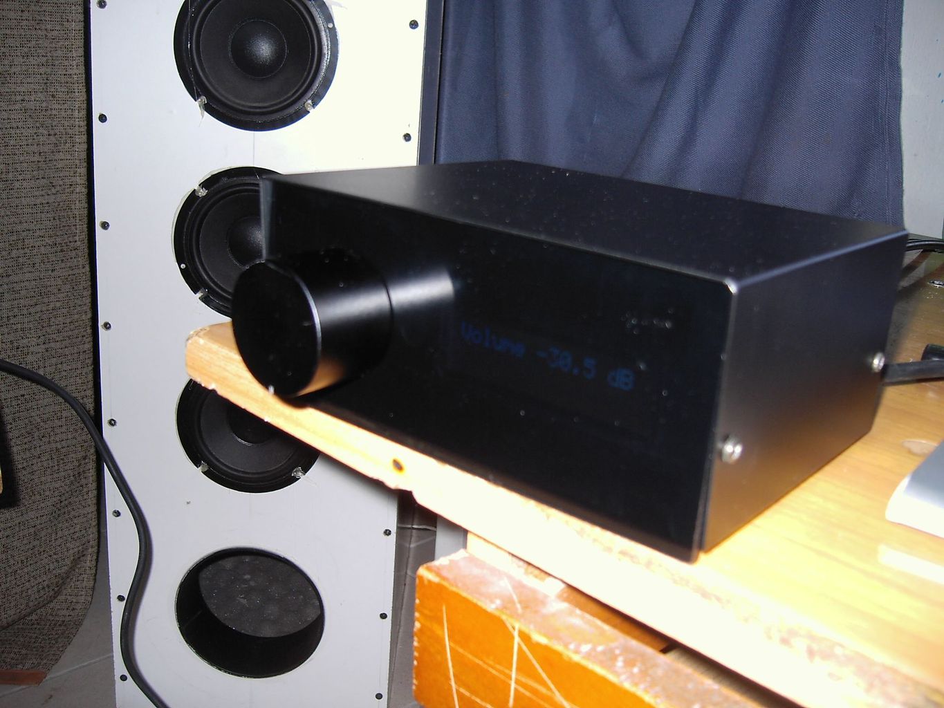

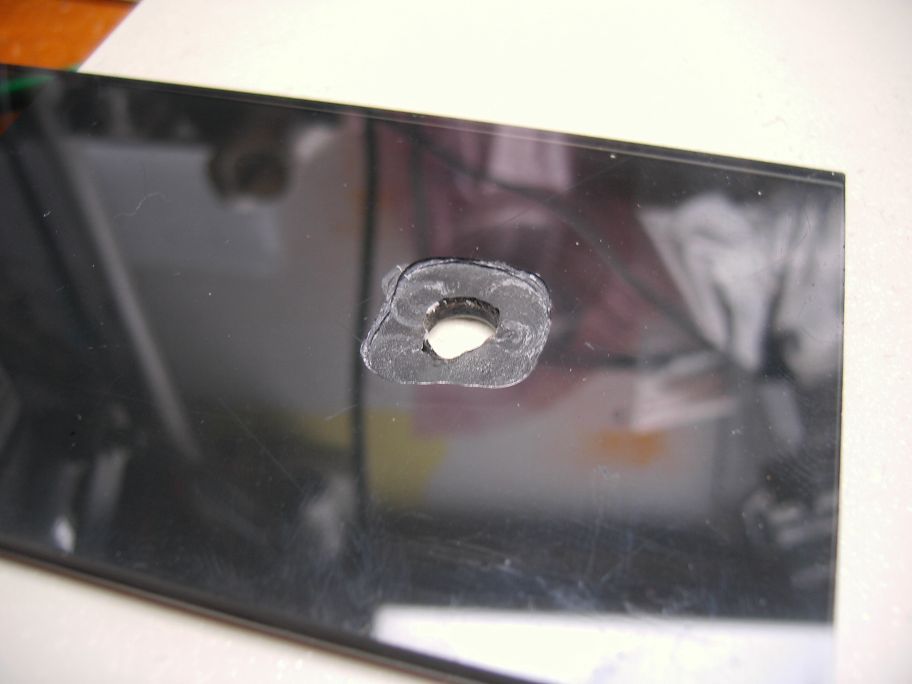

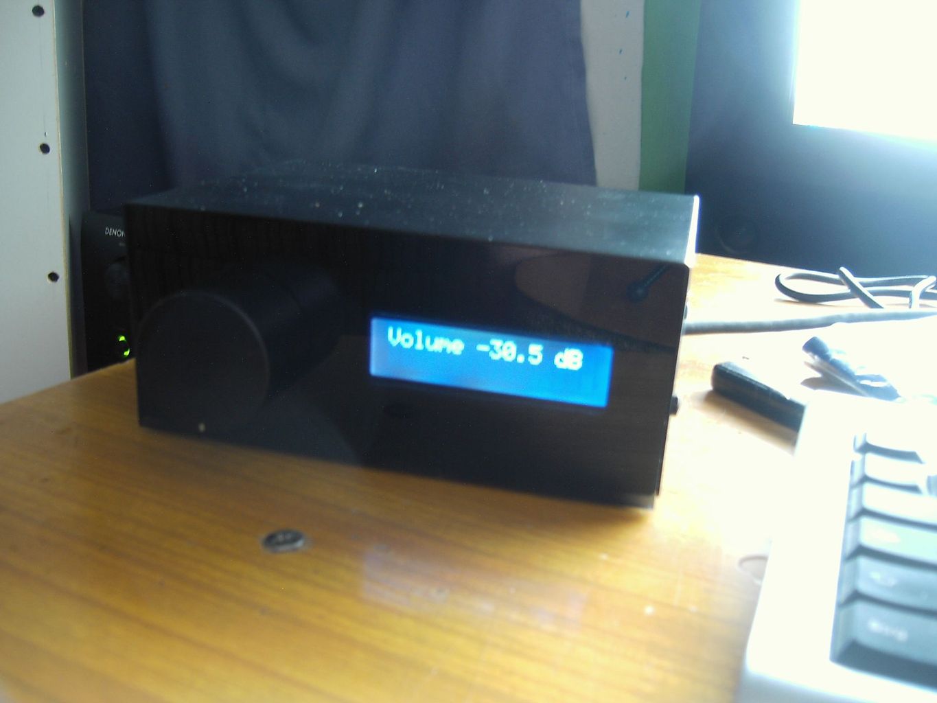

Elkészült a hangerőszabályzó kijelzős doboza végre. Elég nehéz rendesen fotózni ezt a fényes feületet. gondoltam az néz ki a legjobban, ha nem csak a kijelző előtt van sötétített plexi, hanem az egész felületen. Szerintem nagyonjó így.
Márcsak ezt a randa LCD-t kellene VFD-re cserélni.

Jó lett, nagyon profi kinézete van.
A plexit hogy rögzítetted a házhoz?
Ilyen sötétített plexit honnan tudtál venni? Mert tavasszal neke is kellene majd vennek 1-2 féle színben, de nem tudom honnan vehetnék.
(#) Buvarruha válasza sirály12 hozzászólására (») Okt 18, 2013 /
Nos, a plexit hasonlóan rögzítettem, mint a gyári cuccoknál, konkrétan nagyon vékony kétoldalú ragasztóval tapétáztam ki az előlapot. Viszont ezt nem vettem, én sem tudtam soha ilyesmit beszerezni, de nyéron fekvő szerverházakat bontottam és azoknak voltak az elejükön elég nagy darabok a "kisajtón".

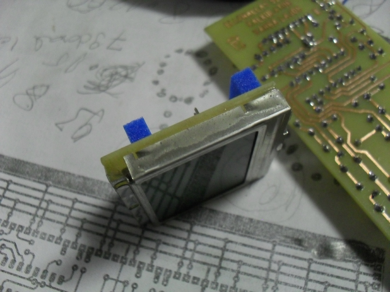

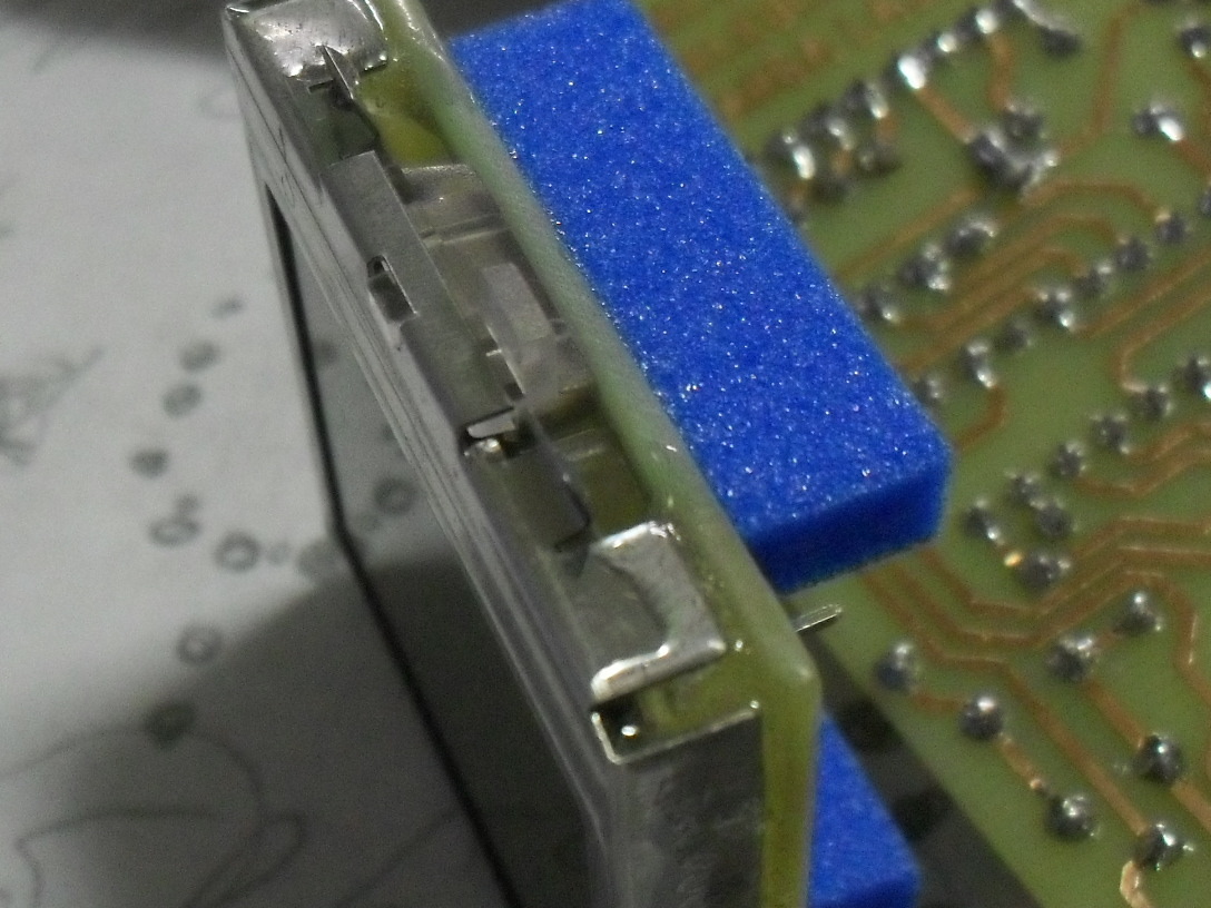

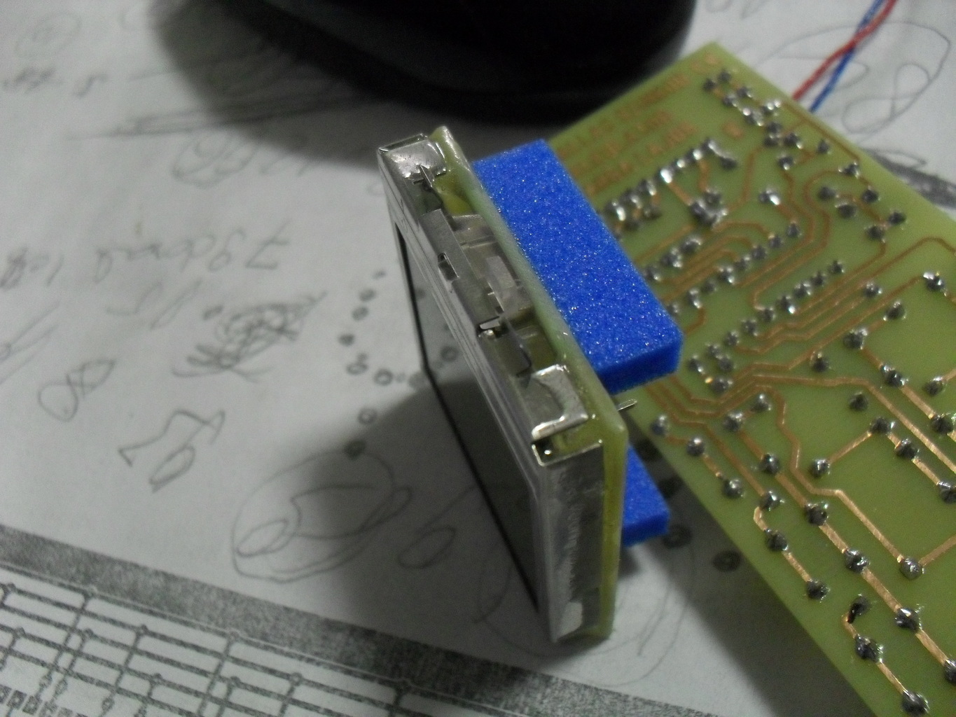

Szia! Tudnál esetleg felrakni egy képet arról az oldalról ahol a képernyő csatlakozik a panellal? A képernyő a gumis érintkezőjével csatlakozik?,vagy azt kiszedted és vékony drótokkal helyettesítetted? Előre is köszönöm!
(#) lajos1969 válasza vladcepes hozzászólására (») Okt 18, 2013 /
Gumis érintkezővel csatlakozik a panelhoz, az van kivezetve tüskesorra, s az van a nyomógombos panelhoz csatlakoztatva!

Valahogy így a "munkalap 2"-n levő kis panelon van a kijelző.

Köszönöm.! Én is így csináltam,és a képernyőt hogyan szorítottad a panelhoz? egyenlőre gumival szorítottam a panelhoz., egyenlőre még nem megy ki semmi jel a képernyőre pedig eléggé pontosan raktam a csatlakozásokat. Maga a képernyőt ki lehet valamilyen módon próbálni hogy valami egyáltalán megjelenjen rajta? valami krix-krax betűre gondoltam. Vagyis magára csak a képernyőt hogy egyáltalán jó e.Nem értek hozzá azért kérdem.

Én négy darab ruhacsipesszel /nem nagyon erőssel/ szorítottam össze majd kétkomponensű ragasztóval a panelhoz ragasztottam a kijelzőt. Hát van nekem is egy kijelzőm amivel semmit sem mutatott. Ez volt jó ezért került ez bele. Nem tudom, hogy tudnád kipróbálni máshogyan hátha valaki tudja, s segít ebben neked.

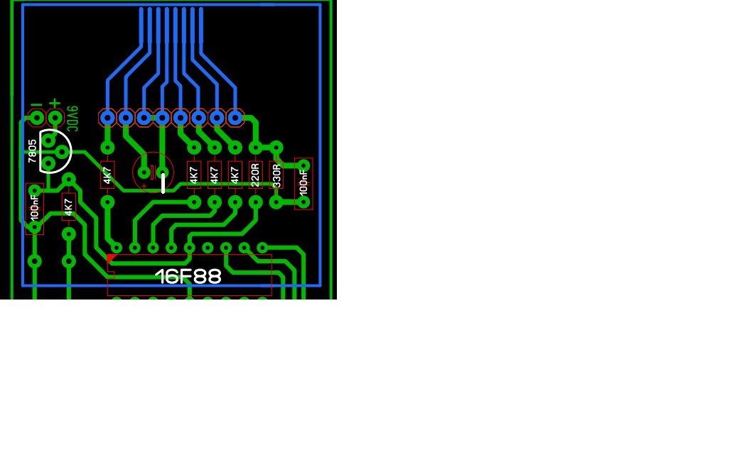

Itt Bővebben: Link a képernyő 5-6 lába kap egy negatívot. Itt is megkapja Bővebben: Link . A képen viszont ott nem kapja meg. De egészítsetek ki ha nem jól látom. Nem kéne azt ott összekötni? Fehér színnel összekötöttem.

Igen össze kell kötni úgy ahogy rajzoltad!! Ez lehet a gond.
Bocs akkor az elő verzióról lemaradt valahogy amit régebben felraktam.
Ezen meg jó!
