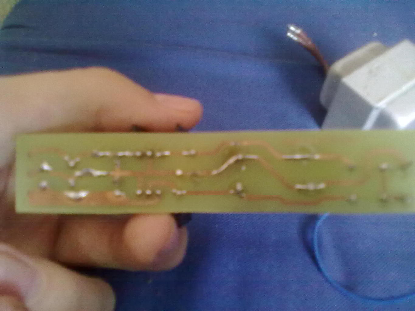

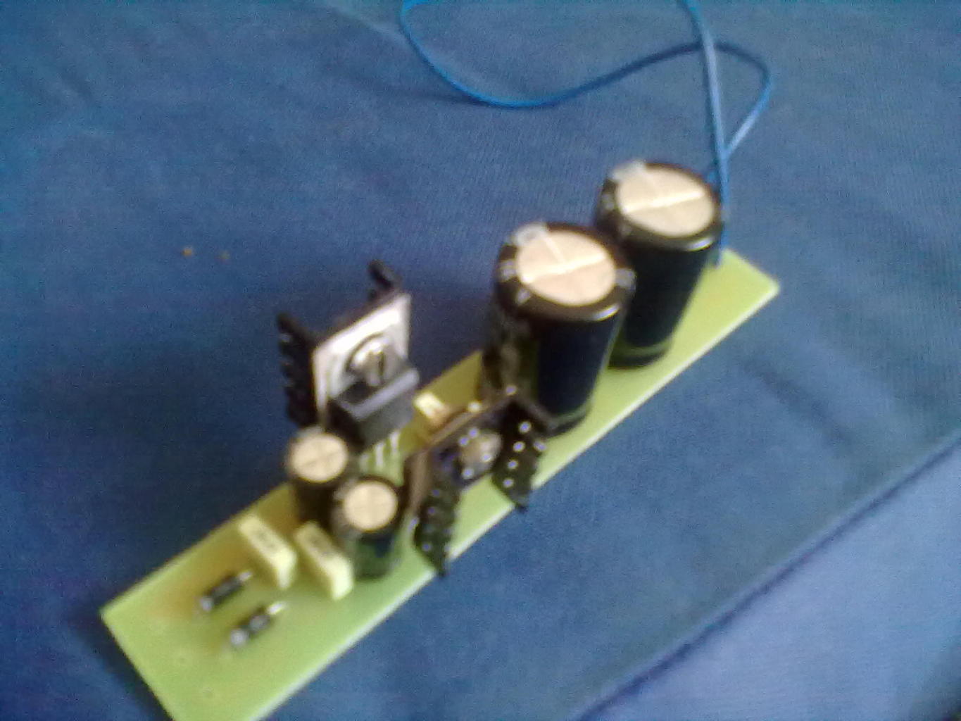

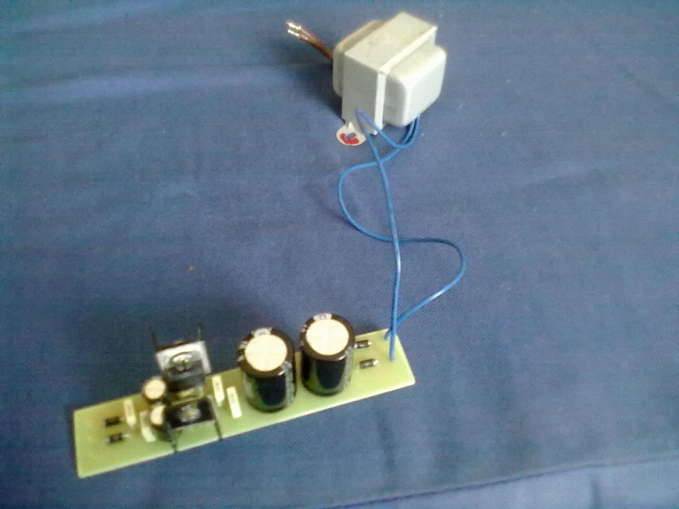

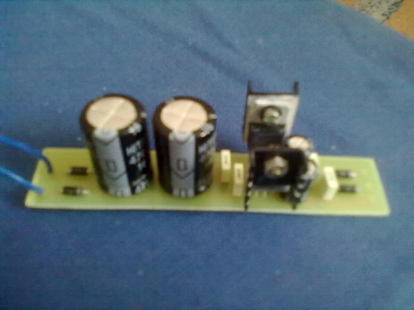

Sziasztok, ma készült el a szimetrikus +-15V tápom, egy keverőpultba lesz beépítve, most az összes ágon maximálisan 0,8A lehet kivenni.
(#) TAKLACO válasza silent15 hozzászólására (») Okt 13, 2013 /
HELLO !
Ahogy latom benne van a tervezett elavulast is - a ket kis elkot a stabilizator huttobordaja fogja kiszaritani.Nem tudom hogy milyen tapfeszrol bogeted de az ic-k nagyobb huttobordat erdemelnenek.
A hozzászólás módosítva: Okt 13, 2013
(#) silent15 válasza TAKLACO hozzászólására (») Okt 13, 2013 /
Sajna a képeken nem látszik, fizikailag van kb 2 mm a kondi és a hűtőbordák között. Az IC-k szinte annyit kapnak , hogy semmit sem fűtenek el.
(#) Buvarruha válasza silent15 hozzászólására (») Okt 13, 2013 / 1
0.8A mellett ki fogják forrasztani saját magukat...
(#) zenetom válasza Buvarruha hozzászólására (») Okt 13, 2013 /
Attól függ, mekkora a trafó szekunder feszültsége. Bár lehet az csak a kiforrasztás sebességét határozza meg.
(#) Doncso válasza Mengyán hozzászólására (») Okt 13, 2013 /
Én pont ebböl csináltam airbrush kompresszort, tartállyal, nyomáskapcsolóval és páralecsapatós nyomásszabályzóval. De olajnak nyoma sem volt. Pedig nagyon sokat fujtam vele, tönkre nem ment pedig szürö se volt a szivó csonkon.
(#) silent15 válasza Buvarruha hozzászólására (») Okt 13, 2013 /
Rosszúl írtam akkor, magából az egész dologból jön ki 0,8A ezek 1,5A IC-k, tehát az a 0,4A nem fog megártani nekik. 15V IC-k, és 17V bemenő feszültséget kapnak.
Nem árt nekik, de erős hűtést igényelnek.
(#) vzoole válasza Buvarruha hozzászólására (») Okt 13, 2013 /
Hát 0,4A és 2V elfűtése esetén (0,8W) még borda se kéne rá.
(#) silent15 válasza vzoole hozzászólására (») Okt 13, 2013 /
Ezért mondom Bocsánat akkor aki félreértett
HELLO !
A 15V-os stabilizatornak a bemeneten minimum 18V-nak kell lenni !!!
