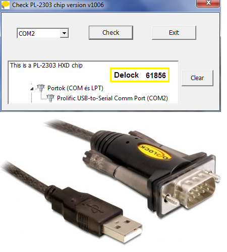

erről beszéltem. az én hamisított prolificem is XP alatt tökéletesen ment, win7 alatt sárga felkiáltójel az eszközkezelőben. addig nem tudtam hogy hamis amíg XP-m volt..

az én chipgyártóm pedig ezt írja (pirossal):
"Please be warned that counterfeit (fake) Chip USB to Serial Controller ICs using Prolific's trademark logo, brandname, and device drivers, were being sold in the China market" Bővebben: Link és nyilván más drv kell XP 32 alá mint W7 64 alá.. XP-n működött W7-en nem. egy hamisított tranyónál egyből észlelhető a különbség, egy hamisított usb eszköznél penetránsabb a különbség, csak később fedezhető fel. a hamisított chiphez nem adnak külön drv-t természetesen, az eredeti drv pedig csak xp esetén kezeli a hamis chipet. nekem ezért került a csípőfogóval javított eszköz a fiók mélyére.

Hamis chip létezhet ugyan, főleg, ha a gyártó írja le. Viszont abban is biztos vagyok, hogy az általunk használt átalakítók esetén a szívást nem a hamis-nem hamis megállapítása okozta, hanem a megfelelő verziójú driver megtalálása. Kb. 15-20 verziójú drivert szedtem le közel 2 év alatt a netről. Ezekből kellett válogatni, attól függően, hogy Windows XP vagy 7-e az operációs rendszer, és hogy 32 vagy 64 bites-e. És az sem volt mellékes, hogy milyen revízió számú chip volt az átalakítóba. 300-as vagy 400-as széria. Szóval higgyétek el, a hivatalos gyártó sem könnyíti meg a felhasználók életét az ezermilliárd féle kiadott driver-rel és chip-revízióval...
Prolific-nél is dettó ugyanez. hamis chipnél keresgélni kell a drivert, ami van akinél ment, van akinél nem (persze más gépen, máshol), a gyári chipnél semmi ilyesmire nem volt szükség: bedugni az eszközt, a win pedig automatikusan letölti a netről a drv-t és használható.. nem kell CD, nem kell keresgélni.
Maga az eszközgyártó (Delock) se ad drv-t hozzá, úgy mint más termékeihez (nem-prolific), mert felesleges..

Valószínűleg én is Prolifices chippel szenvedek. Win7-re nem találok megfelelő drivert, illetve van, fel is települ, eszközkezelőben látja is hogy COMxx, viszont a sárga felkiáltójel ott van mellette.
Mit lehetne ezzel tenni?? XP-s gépemen gond nélkül működik, de kellene a 7es gépen is használnom. Vagy honnan lehet venni olyat amivel nem kell kinlódni?? Vettem már annyi ilyen átalakítót, de mindíg szívás volt belőle....
Mi a pontos USB ID?
Ez az információ kell: Bővebben: Link
Nem pont ez az ablak jön elő
Akkor a "Tulajdonság"-nál addig lapozgass, amíg meg nem találod az USB\VID_... kezdetű információt.
Első körben ezt kéne megpróbálni: Bővebben: Link
Ugyenez nekem is megvolt, de azért megpróbáltam. Sajna nem sikerült ez sem
