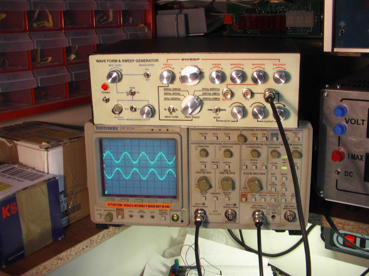

Hosszas tervezgetés és farigcsálás után tegnap összeállt egy MAX038-al megépített hullámforma generátor - sweep generátor - modulálható akármi.
Megpróbáltam belesűríteni a fejlesztésbe a MAX038 adta lehetőségek jó részét. Az eredmény egy olyan műszer lett, ami a következőket tudja: >szinusz, négyszög, háromszög hullámforma >frekvencia 2Hz - 30MHz 6 sávban (30Megánál persze már csak szinusz) >sweep-elhető (az átfogás 1:100-tól tetszőlegesen szűkíthető, ezen belül marker jelek tetszőlegesen beállíthatóak) > a sweep söprési frekvenciája hangolható > modulátor áramkörrel kiegészített. AM, FM, PWM modulálási lehetőség. > A moduláció belső, hangolható Wien hidas oszcillátorról vagy külső jelforrásról is lehetséges. > Állítható a modulációs mélység > egyenfeszültséggel vezérelt kimeneti szintszabályozó áramkör DC-80 MHz sávszélességgel. A készülék, bár működik és amiket leírtam paramétereket hozza is, de sajnos úgy tűnik, hogy nem a végleges változat. Ennek fő oka, hogy tervezéssel együtt épült és így eléggé káoszos lett a végkifejlet. Ráadásul az építés vége felé derült ki számomra, hogy a MAX038 osc. része nagyon érzékeny a huzalozásra és az alkatrészek méretére, stb. Azóta nekiláttam tervezni egy SMD változatot, ahol nem forgótárcsás kapcsoló váltja a kondikat, hanem analóg multiplexer, nagyon rövid NYÁK vezetékezésekkel.

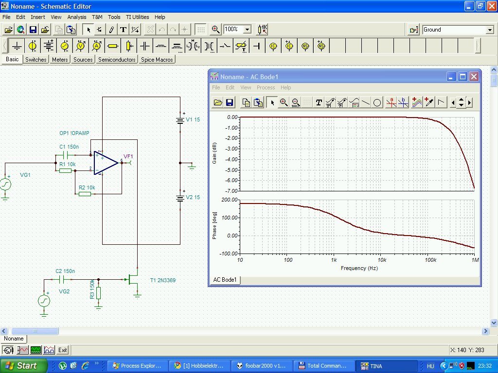

Szia, ilyenre gondoltál? Ez egy erősítő, aminek lineáris a freki átvitele, de a fázist 180 fok-al forgatja, a váltási frekvencia 1,5kHz.
Az 1-es generátorra lehet adni a mikrofon jelét, ( persze erősíteni kell előtte) és a 2-es generátorra mehet a Wien híd jele, ami a váltási frekvenciát fogja tologatni, olyan frekivel, amit a Wien híd ad. 2-3 Voltos jel hatására 200Hz - 10kHz között folyamatosan fog változni a fázis, de freki átvitel az nem, tehát nem lehet hallani gyakorlatilag semmit, ha a fázist moduláló freki 20 Hz alatt marad.
Újból átolvastam, amit írtál. A rajz az jó, de két darab Wien hidas generátorra lesz szükséged.
Az 1-es generátorral előállítod azt frekvenciát, amit az ismerősöd hallani vél. A 2-es generátorral pedig meg kell "lebegtetni" ennek fázisát, mert az agy igyekszik majd kikerülni a kioltást. Végső soron a 2-es generátor helyére ha egyenfeszültséget kapcsolsz, akkor az vezérli a FET csatorna ellenállását, amivel pontosan be lehet majd állítani a fázist, ami kioltja a hallani vélt sípolást, hiszen ezzel a kapcsolással folyamatosan lehet állítani a jel fázisát 0 és 180 fok között. De nekem az a sejtésem, hogy finom fázis lebegtetés fog beválni. A hozzászólás módosítva: Ápr 20, 2013
