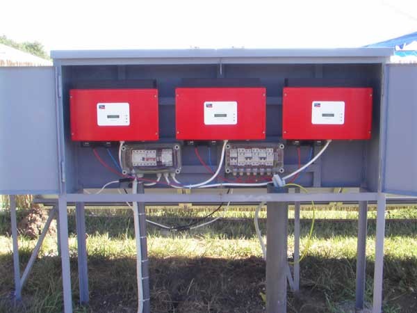

Én múlt évben helyeztem üzembe egy 7,2kW-os, háromfázisú, hálózatba visszatáplálós rendszert hasonló napelemekkel. Én is Németországból hoztam be Mitsubishi gyártmányú peneleket. Nekem kb. 12.000,- Ft-ban volt egy 100W-os panel.
A hatásfok csak akkor számít az árral szemben, ha nincs elég hely a telepítésre.
Az én rendszerem megtermeli a 130 m2-es lakóterület teljes energia igényét a téli fűtéssel és nyári hűtéssel együtt!!! Igaz, hőszivattyús padlófűtés- hűtés mellett.
Képek a rendszerről:

(#) _vl_ válasza papus51 hozzászólására (») Máj 8, 2013 /
Ezek háromfázisú inverterek, és párhuzamosan dolgoznak (lehet ilyet egyáltalán?), vagy három egyfázisú, és külön fázisokra dolgoznak?
(#) papus51 hozzászólása Máj 8, 2013 /
Szia _vl_ !
Ez a rendszer úgy három fázisú, hogy van három sor, egyenként 2,4kW-os panel sor, ami rádolgozik egy-egy 3000W-os inverteren keresztül egy-egy fázisra.
Tehát azt mondhatjuk, hogy ez egy kvázi három fázisú rendszer.
