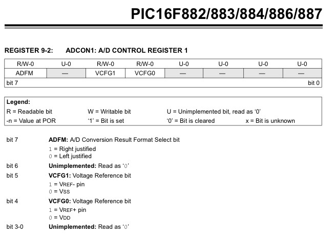

16F887-ben az analóg bemenetnél nem lehet használni a külsö referenciát?A +Vref-en 5.lábon tl431.Adc-tulajdonságok fülön bekapcsolva a +Vref és nem megy,de ha átállitom VDD-re akkor müködik csak a referenciát kellene használni.Mi lehet a baj?Találkoztatok ezzel?
(#) Bakman válasza baloghzoli1 hozzászólására (») Ápr 28, 2013 /
Csak tippelek, nem tudom tesztelni. Állítsd be a feszültségreferenciát az ADC tulajdonságainál (+ Vref -re). A program első lépése pedig legyen egy C kód, amiben átállítod a veszültségreferenciát.
adcon1 = 0b00010000;
Vagy ez:
adcon1 = 0b10010000;
A mellékletben látható, hogy a bitek mit állítanak. Neked a "Right justified" vagy a "Left justified" kell, nem tudom, de valószínűleg a második. Az is lehet, hogy az adcon0 részt is meg kell piszkálni. Nekem sem olyan régi a téma de ezekkel próbálkoznék.
