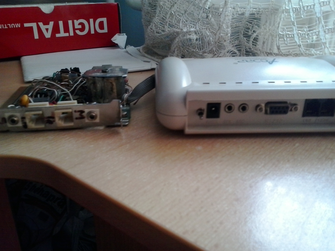

Radiótechnikában is volt pár éve egy cikk, pont ott is stúdiót emlegettek... Annó csináltunk ilyet, igaz nem rádióhoz, hanem elsősorban telefonbeszélgetések rögzítésére. PC kártya méretű, hangkártyára lehet rákötni és soros porton keresztül lehet vezérelni. A szoftver fejlesztéshez használt deszkamodellbe a múltkor botlottam bele. Ha érdekel, akkor szívesen neked ajándékozom...

Hello újra én vagyok Galfy elküldte a cuccot meg is érkezett köszönöm neki nagyon már csak 1 probléma lenne hogy a képeken látható cuccok közül melyik mi lehet és hogyan kell bekötni hány volt kell neki ha valaki tudna segíteni nagyon megköszönném.
