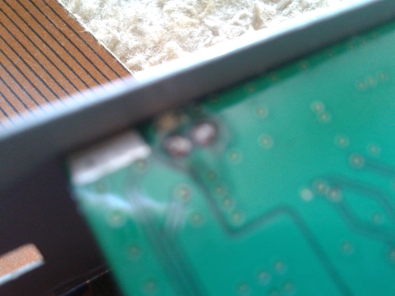

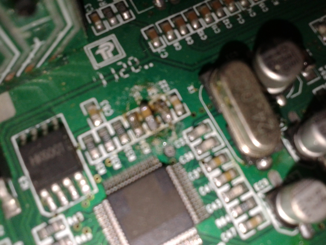

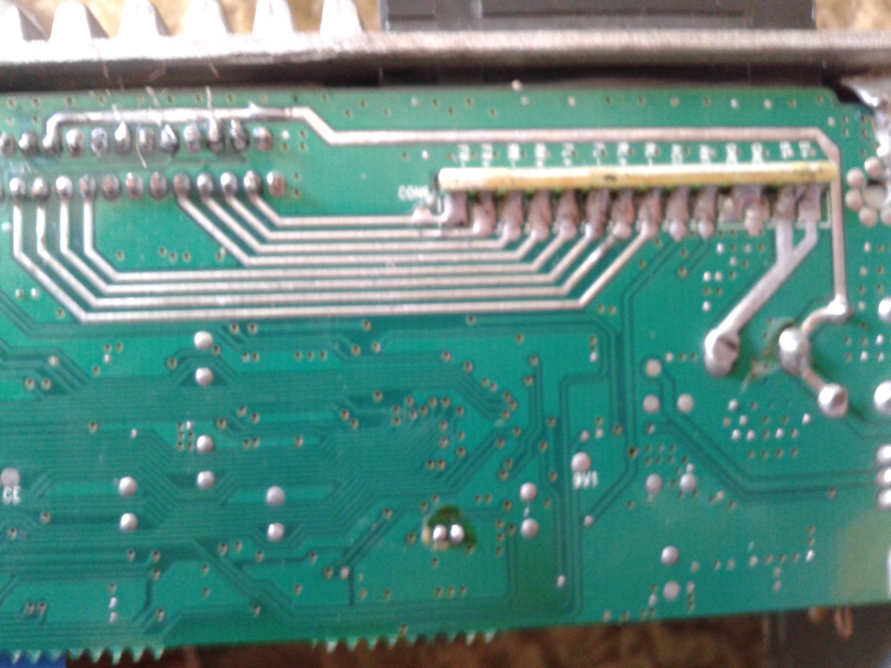

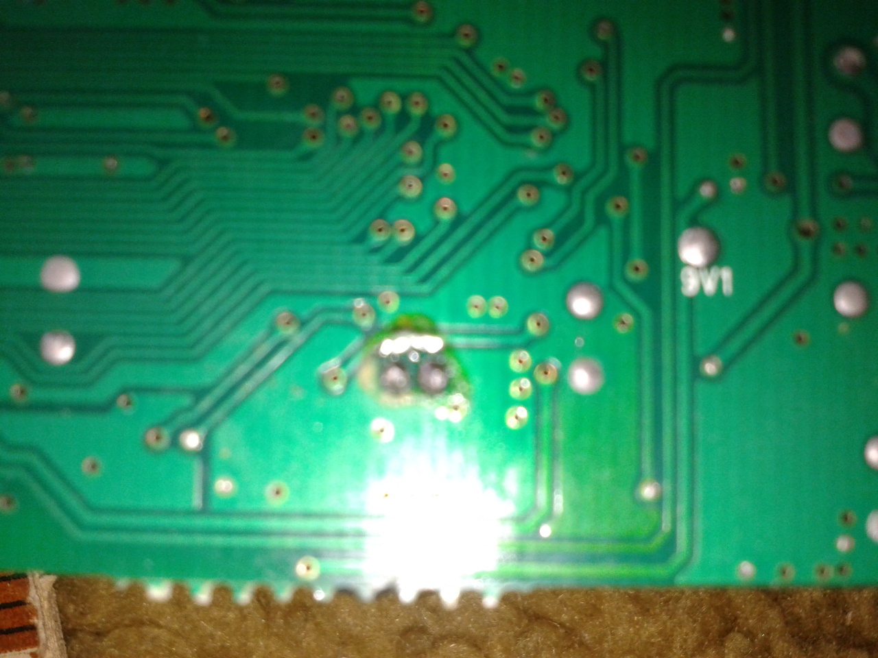

Sziasztok Kaptam javításra egy Well nevű (made in chnia) fejegységet. Az a problémája hogy talán nem kap áramot, a kijelző halott, bekapcsoláskor hang sincs, és a gombok sem világítanak.
Sajnos mikor szétkaptam azt hittem a falnak megyek mikor megláttam tiszta SMD-ből van. Forraszópisztoly nincs mit keressen ilyen helyen. Láttam 1 kondit ami úgy néz ki nincs a helyén, látszik hogy volt javítva (csak a gyárban lehetett) 1 smd alkatrész van beültetve oda ahol nincs hely neki a nyákon, illetve látszik hogy a másik cserélve volt. A 12v bemenetnél vagy egy 2200µF 16V os gondolom LOW ESR kondi, elvileg jó, de az ESR értékét nincs hogy lemérjem, továbbá van egy dióda, ami úgy néz ki a multi szerint működik. Van a vezetősáv oldalon
Életbe lehet még hozni?
A hozzászólás módosítva: Máj 10, 2013
(#) Szabi1 válasza Szabi1 hozzászólására (») Máj 10, 2013 /
Képek
(#) Szabi1 válasza Szabi1 hozzászólására (») Máj 20, 2013 /
Üzenem, hogy sikerült megjavítsam, ki volt olvadva egy forrasztás a hűtőborda mellett.

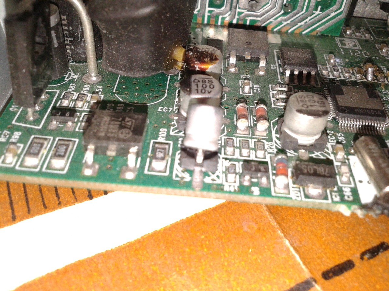

Sziasztok egy nagy segitséget szeretnék kérni, van egy AEG cs DVD 250 tipusu autoba való DVD lejátszóm, úgy kaptam hogy nincs nagy baja, és hát mikor kibontottam ténleg szemlátomást nem volt nagy baja, elvolt robbanva egy stab. IC aminek a tipusa LM2576, mondom ez könnyü lesz, mikor kiakarom forrasztana akkor veszem észre hogy egy SMD IC is elvan robbanva. Ami a lényeg hogy 5 lába van és az elsö2 számjegy az 15-ös a körülötte lévö alkatrészekböl itélve ez is 1 stab. IC lehet, van rákötve egy tekercs is pont ugy mint az LM2576-ra. A kérdésem az lenne hogy ez az SMD IC milyen tipusu is lehet? én ugyancsak LM2576-ra gondoltam de lehet hogy tévedek, ha tud valaki segiteni azt nagyon szépen megkérem hogy segitsen valahogyan mert nagyon fontos lenne.
Köszönöm elöre is
