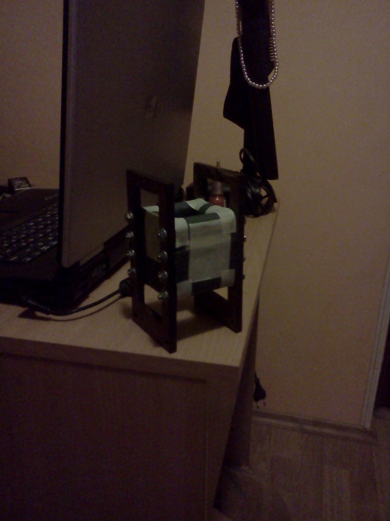

Bocs ez lenne
(#) berobbantam válasza janosb hozzászólására (») Máj 3, 2013 /
Helló
Hát nagyjából ezt.Rajtam kívül 1 valakiről tudok aki így tekert de ő 3 pár magra.én viszont négyre.Nem a legjobb képek de azt hiszem a lényeg látszik.Viszonyítási alapom nincs de az biztos,hogy meglepően nagy áramok jönnek.

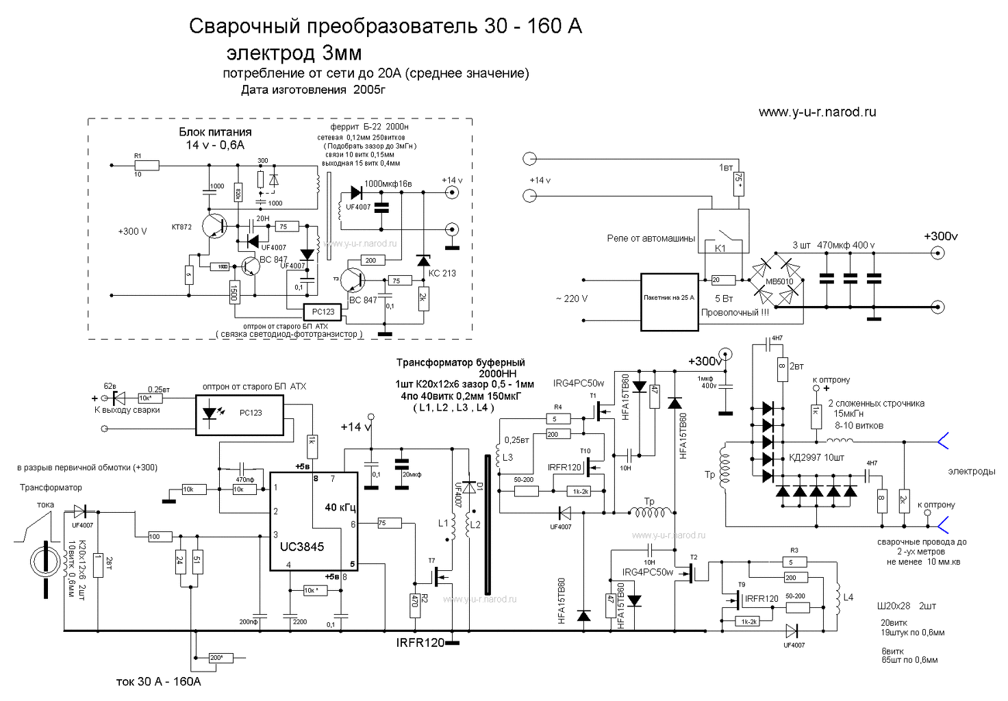

(#) janosb hozzászólása Máj 4, 2013 /
Nem igazán értem Tubi irg4pc50u igbt-röl amit ir ,hogy frekvecia kollektor áram függvény katalógus adata
szerint 34khz-en 13A tud . Több kapcsolásba 40- 50khz irg4pc50w használnak, a frekvencia kollektor áram függvénye teljesen ugyan az mint a irg4pc50u. Szeritem Berobbantam kolléga
igbt-je elöbb szállt volna el ha frekvencia határ közelébe lenne.
például ezeken a rajzokon

(#) berobbantam válasza janosb hozzászólására (») Máj 4, 2013 /
A panelterv Tubi kolléga műve.Az ő gépe 50 khz körül megy és 200 ampert tud.Így tényleg kevés lenne az irg4.
(#) erdgab válasza janosb hozzászólására (») Máj 4, 2013 /
Hát,nekem nem tűnik egyformának a két IGBT tipus freki-áram karakterisztikája.Az IRG4PC50W jobb szerintem.
