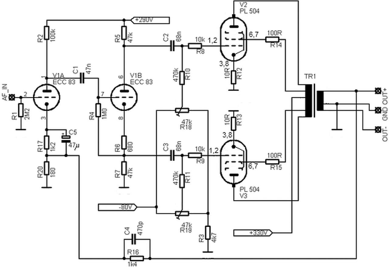

Sziasztok! Megépítettem eme PL500PP kapcsolást. A katodin fázisfordítót leváltva a "lebegő parafázisú" fázisfordítóra. Nem ECC85-öt hanem 6N3P-t használva. 300V anód, stabilizált 200V segédrács, és -90V előfeszültség (melyből a potik közepén -25V -25V-ot mérek, akkor amikor a legjobban szól, és még nem izzad.) Nem rossz ez, de lehetne jobb. A sima katodin fázisfordítós valahogy jobban tetszett, és erőteljesebb.. mondjuk ennek eleve kisebb a várható teljesítménye is. Kissé bánom hogy szétszedtem a deszkamodellt.. No majd visszaépítem.
Ez nagyobb hangerőnél mintha túlvezérlődés jeleit mutatná, és eleve "erőtlenebb". Mintha kissé nagy lenne a 6N3P erősítése, pedig ezt nem hinném (bár nem tudom hogy hányszorosat erősít ez így ebben a kapcsolási formában.) ,és sok benne a "mély". A hifi-n rendesen vissza kell venni belőle hogy "normalizálódjon". Amúgy tényleg nem rossz ez.. (most is szól), csak hát azok a fránya elvárások. A hozzászólás módosítva: Aug 31, 2014
No ez a jó a deszkamodellben. Már egy fél órával később szól is szépen.. visszaalakítva a jó öreg katodin fázisfordító a rajzon szereplőhöz hasonlóan.
