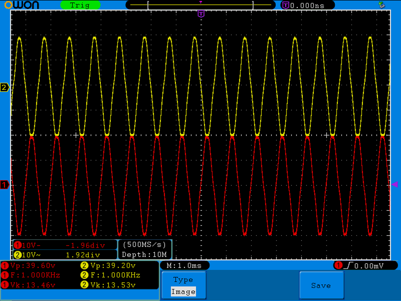

Pár mérési kép...

A szkópábrákból így nem sokat látni. Az ernyőn mindíg 1,5 - 2 periódusnak kellene látszani, megjegyezvén az eltérítési idő, amplitudó/kockát. Informatívabb lenne.

Idézet: „megjegyezvén az eltérítési idő, amplitudó/kockát” Az ott van. Tessék megnézni rendesen. ![]() Dobozolás után majd csinálok egy olyat is úgy, hogy csak annyi periódus legyen. A hozzászólás módosítva: Aug 28, 2014
És a másfél, két periódus? Nem a frekvencia/periódus a leglényegesebb, hanem a felfutási idő, a tetőesés. A színusz a torzításra, a négyszög a frekvencia átvitelre adna értékelhető adatokat, ha nem lenne ilyen sűrű. Egy 10 kHz -es jel is jól jönne. szinusz, négyszög jelalakkal. A háromszög jel különösebben új információt nem hoz.
Azért annyi ezekből is látszik, hogy komoly gondok vannak a mélyekkel, és a magas is esik jócskán, bár felül ennyi belefér egy csövesnél.
Sosem értettem emberek miért vannak oda a csöves hifiért, mikor nagyságrenddel jobb hangút lehet félvezetőkkel építeni. Tízből hétnek hasonló az átvitele.
Az alsó határfrekire a 100 Hz négyszög tetőeséséből úgy 50 Hz -re saccolok. pontosabbat mondani nemigen lehet, abból a 0,2 kockányi látható tetőesésből. A felső határfrekit a négyszög felfutásából lehetne megállapítani, ha látni lehetne.

Mondd majd, hogy mit mérjek, s azokat megmérem majd, ha a doboz kész lesz.
Illetve kiveséznéd, hogy hogyan, s mit kell nézni pontosan, s miből mire lehet következtetni? ![]() Nekem hangzásban tetszik, amit produkál. De megnéznék egy másik GU-t is, hogy milyen mérési eredményeket produkált.
