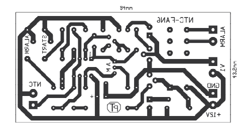

Nos újraterveztem. A táplábakat megvastagítottam, be is fogom ónozni. Viszont lett két átkötés, azt nem bírtam elkerülni. Hangszínszabályzó részét is újraterveztem, talán most kicsit rendezettebb.

Szia! Nagyon jó lett Jó cél érdekében sose riadj meg az átkötéstől.
