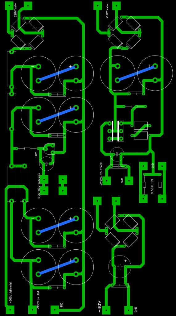

Én egy kis kéréssel fordulnék hozzátok.
Tervezve lett ez a kapcsolás ,de csak legyártás után lett észrevéve ,hogy minden hol a 2 Db elkó kondi párosok párhuzamosan vannak soros helyett.
Így most pár sávátvágással és pár átkötéssel szeretném sorossá tenni.
Nem szeretném nagyon megbarmolni ezért a ti ötletetekre volna szükségem.
Hogyan kellene módosítani a legkisebb belenyúlással?
Gu50 Tap.lay
(#) pjg válasza havranarpi hozzászólására (») Júl 3, 2013 /
Vegyél Axiális kondenzátorokat. Egy - egy lábuk a nyákba, egy - egy meg a levegőben egymáshoz kötve.

(#) havranarpi válasza pjg hozzászólására (») Júl 3, 2013 /
A kondik értéke 470 µF 200V .és ilyen nincs a helyi boltban

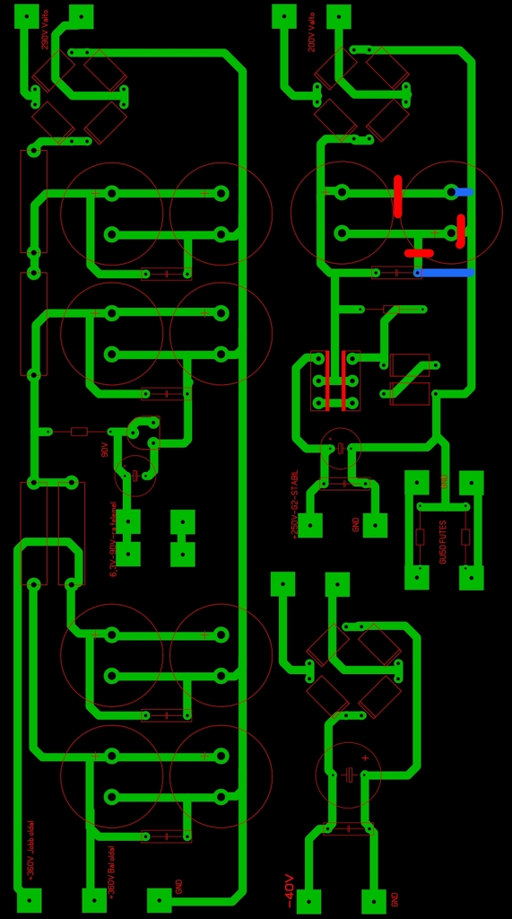

A kék vezeték az átkötés.
Akkor 2 sávot kell átvágni és 1 vezetéket betenni
(#) CHZ válasza havranarpi hozzászólására (») Júl 3, 2013 /
Minta alapján mind megcsinálható, piros fólia átvágás, kék átkötés lesz. Alsó elkot polaritását meg kell fordítani.
A terv fólia vezetése sem igazán jó , töltő impulzusokat tovább vezeted, ezáltal a kimeneten kapott DC sem lesz igazán zavarmentes.
(#) havranarpi válasza CHZ hozzászólására (») Júl 3, 2013 /
Én e szerint a rajz szerint csináltam:

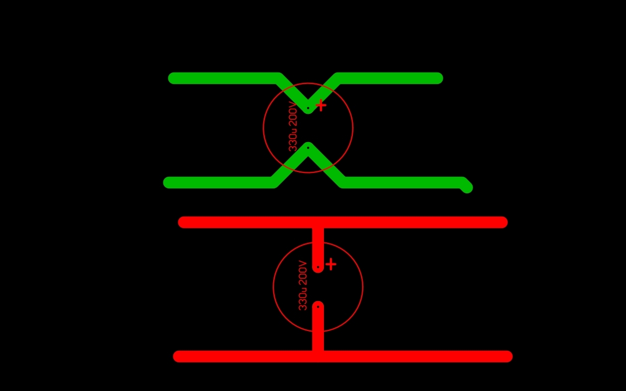

Nem a rajzzal van baj, kivitelezéssel, fólia vezetésével, nem elkötésről beszéltem.
Fehérrel berajzolva mutatnám meg, hogy ezzel a kivitelezéssel az elkot töltő impulzusokat tovább viszed. Előző képen mutattam a jobb megoldást, ahol az elko kivezetéseire megy a fólia és onnan közvetlenül csatlakozik tovább, ez a jobb megoldás. A zöld a jó .., talán a kép szerint érthetőbb.

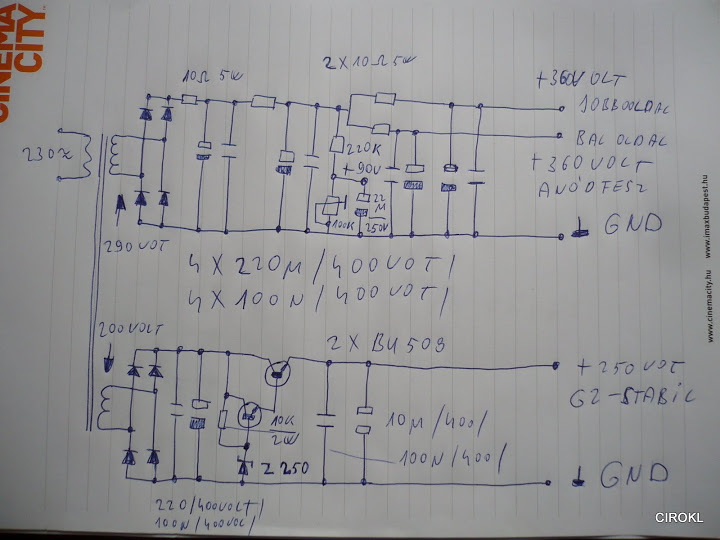

(#) eyess válasza havranarpi hozzászólására (») Júl 3, 2013 /
Valami nem tiszta .
Azt írod tervezve lett egy kapcsolás , amit lentebb ki is tettél .Na most ezen én nem látom , hogy melyik kondenzátorok lennének sorosan kötve.Mindegyik amelyik a tápban van +/ - között vannak , és nem sorban.
Egyébként miért kellene sorba kötni?Kapacitás növekedést úgy nem érsz el .
Szóval nem egészen tiszta az egész, és szerintem az eredeti rajzhoz , amit feltettél jó a nyák terv.
(#) pjg válasza eyess hozzászólására (») Júl 3, 2013 /
Kisebb feszültségű kondikat kapott.
(#) havranarpi válasza eyess hozzászólására (») Júl 3, 2013 /
Igen jól írja pjg
Nem kaptam megfelelö azaz 220 µF 400 V-os kondit.
Ezért kerestem 5-6 ATX-es PC tápot.Azokban pedig szinte mindegyikben 470 µF 200V-os kondik vannak.2 Sorosan pedig 230 µF-400V.

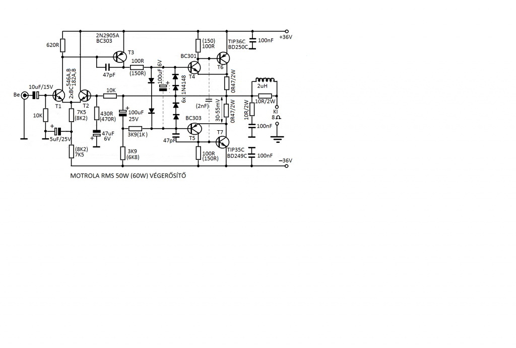

Tönkrement teljesen egy Renkforce SA9120-as erősítőben a végfok. Ebbe szeretnék egy viszonylag egyszerű, de jó hangú kapcsolást, amihez nem kell trimmer és nem ic-s (azért nem mert most másra kell a pénz és nincs trimmerem, szerezni sem tudok.). Kinéztem ezt a kapcsolást, meg is rajzoltam hozzá egy ilyen nyákot. A négy tranzisztornak mindenféleképpen ott kell lennie.
Az lenne a kérdésem, hogy van-e benne hiba és milyen?
(#) reloop válasza martin96 hozzászólására (») Júl 4, 2013 /
Szia! A 0,47 ohm-okat nem lehet elspórolni, kellenek az ésszerű nyugalmi áram előállításához.
(#) Davidd válasza martin96 hozzászólására (») Júl 4, 2013 /
Udv! En is elkeszitettem a nyaktervet. Igaz mind nagyobb labkiosztasu tranyokkal, hogy konyebb legyen a vezetosavokat osszekotni[ha kezzel kotod ossze]. Megkerem a tobbieket nezzek at legyenek szivesek. Igy hirtelen nem talaltam benne hibat, de tobb szem tobbet lat.
(#) proli007 válasza Davidd hozzászólására (») Júl 4, 2013 /
Hello! Kimenti kör hiányzik, mint ahogy a két 100nF-is a tápról. Átkötés nem kell, ott a szabd út. üdv!
(#) Davidd válasza proli007 hozzászólására (») Júl 4, 2013 /
Szia! Kimeneti kort direkt hagytam el, a hangszoro csatira szoktam kotni. A ket kondi jogos, de azt mindig csak a ket pufferkondi labaihoz rakom kozel. Ezzel a paneltervel martin96-nak szeretnek segiteni. Melyik atkotesre gondolsz?
Hello! A 100nF-nak inkább itt a helye, mint a puffernél. (Sőt még elkót is szoktak ide tenni). A vezetősávokat célszerű megszélesíteni, mint "elmaratni". Átkötés égen-földön egy van benne, sok választási lehetőség nincs. Ami az elkóról megy a kimenti pontra. üdv!

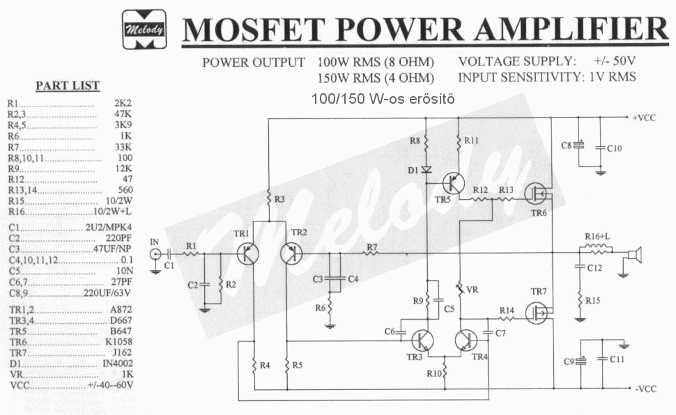

(#) martin96 válasza Davidd hozzászólására (») Júl 4, 2013 /
Megnéztem amit linkelt. Az jobban tetszik, mint ez a Motorola.
Ha esetleg valaki megnézné azt megköszönném.
A VR helyett egy sima ellenállást raktam be. Mert nincs trimmerem. A TINA szerint, meg így is jó lenne.
A hozzászólás módosítva: Júl 4, 2013
Alakul! A kimeneti RCL elemek környékén látok egy kis bizonytalanságot.
Kicsit összébb lehetne tolni. Ha a NYÁK tervezőben az alkatrész réteget jelölöd aktívnak és kikapcsolod a réz réteget, máris látni fogod hol vannak nagy üres részek.

(#) martin96 válasza reloop hozzászólására (») Júl 5, 2013 /
Kicsit módosítottam még rajta.
150w fet.lay
(#) reloop válasza martin96 hozzászólására (») Júl 5, 2013 /
Egész arányos már az elrendezés
A kimeneti pontot, mint írtam nézd át! C12-R15 testet kéne kapjon. Az R16+L-et a panelre is teheted, de jó máshol is.
