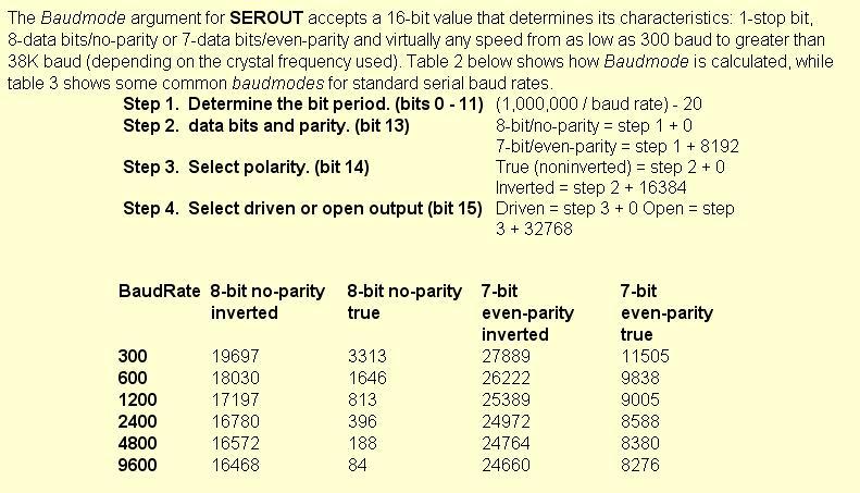

Tudnátok abban segíteni hogy hogyan tudnám megoldani két pic kommunikációját. Próbálkoztam a serin, a serin2, és a debugin paranccsal de nem igazán értem hogy hogyan kell használni.
ui.: Elég kezdő vagyok de nagyon érdekel a dolog. A hozzászólás módosítva: Máj 15, 2013
A serin <> serout nagyon egyszerű.
Összekötöd a 2 picet, elvileg tetszőleges I/O lábbal (én a saját TX és RX lábait használom ha van neki). A küldés így néz ki:
SEROUT PORTB.2,84 ,[ "TESZT"]
SEROUT, port, port, pin, BAUD, [adat]
A súgóba megtalálod a baud rate értékeket egy táblázatba a serin vagy serout lapon.
Ezt kell beírni a 84 helyett.
Az adatfogadás hasonló:
stlim:
gosub varakozik
toggle portb.3
SERIN PORTB.1,84 , 100 , stlim , [ind]
az stlim egy címke a serin előtt, ha nem érkezik adat ide ugrik vissza. Az idő amíg figyel a 100.
A vett érték az ind változóba kerül, ezt a program elején meg kell adni.
A 84 helyett itt is a táblázatból kell az érték.
Írtam egy programot az általad írt programrészlettel de nem igazán akar működni. Mellékeltem a programot, ha valakinek lesz ideje és rápillantana akkor megköszönném.
A programod elindul de a proteusba kihagytad a MCLR láb felhúzó ellenállását.
Ha azt berakod megy a program. Az A port nem vált magas szintre amikor veszi az adatot, ennek oka lehet a port beállítása vagy a nem megfelelő baud érték.
köszi a segítséget!
nem igazán akarja az igazat de majd most a hétvégén még próbálkozom.
Kijavítottam a proteusba a rajzot.
A programodak kicsit módosítottam mert most nincs fent a pbp ami rendesen kezelné de a hiba alapvetően az a te progidba, hogy:
-baud ráta nem megfelelő, 396 ra kell állítani a 2400 as baudhoz, lásd táblázat.
-a küldésnél "1" et írtál de 1 et vártál a vevőnél, ezek nem azonosak (szöveg és szám)
Ha a panel még nincs kész, érdemes gomb bemenetnek a portb valamely lábát használni mert megspórolod a felhúzó ellenállást (Belső felhúzók bekapcsolására a portb_pullups=true parancs szolgál.).
Köszönöm a segítségedet Thowra!  D
Már a üzeneted előtt át javítottam a baud-ot de ezek szerint az idézőjeleken bukott el a dolog.
És pluszba megtanultam hogy hogy kell beállítani a felhúzó ellenállásokat
