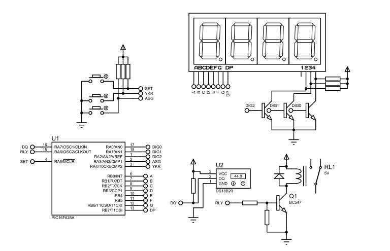

Kedves picbasic-ban jártas fórumozók!
Van egy picbasic-ban íródott hőmérő program ami 7 szegmenses led kijelzőn jeleníti meg a hőmérsékletet. A baj az vele, hogy közös katódos kijelzőt használ, nekem viszont közös anódos kijelzőim vannak ( több is). Én magam mikropascalban programozok így nem igen értek a picbasic-hoz szeretnék segítséget kérni, hogy a kimeneti portokon közös anódós meghajtás jöjjön ki. Vagyis a lábak kimeneti szintjét meg kéne fordítani. Tud valaki ebben segíteni?
Köszi. A hozzászólás módosítva: Jún 4, 2013
A forrást fel tudod tenni?
Szia !
Igen.
A hangulat jelek helyén ":" szerepel.
A számokat, pontosabban a portra menő kódot ez a sor tartalmazza:
Idézet: „AL: LOOKUP Z,[63,6,91,79,102,109,125,7,127,111,99,57,64,121,120],SAYI”
A port bekötése ha jól számoltam olyan, hogy a kijelző A szegmens a port0 és a G pedig port7
Így kijeön, hogy a 63 felel meg a nullának és a 111 a 9 nek.
99 = A, B, F, G (fok jel)
57 = A, D, E, F (nagy C)
64 = G (kötőjel)
121 = A, D, E, F, G (kis t betű)
120 = D, E, F, G (nagy E betű)
fojt köv
Ez a rész lépteti a digiteket
If SAYAC=0 then
DIG2=0
PORTB=AKTAR1
DIG0=1
PAUSEUS 2
Endif
If SAYAC=1 then
DIG0=0
PORTB=AKTAR2
PORTB.7=DP
DIG1=1
PAUSEUS 2
Endif
If SAYAC=2 then
DIG1=0
PORTB=AKTAR3
DIG2=1
PAUSEUS 2
Endif
A DIG1=0, DIG2=1... átírásával (DIG1=1, DIG2=0....) megfordíthatod a taranyók bázisára menő jelet.
Sajnos most raktam újra a rendszert és nincs fent a fordió azon verziója ami ezt le tudja fordítani  .
OK, ez akkor a digitek kimenetén megfordítja a jelet és egy pnp tranzisztorral, tudok feszt adni a közös anódra.
De a portb-n levő jelet is meg kell fordítani, hogy megkapjam a katódok vezérlését is.
Ezt hogyan tegyem?
Igen, azt is meg kell.
ezt számolgatni kell.
eredetileg azok a szegmensek kapnak jelet amit látni szeretnénk, pl ha kell B és C szegmens (1 es szám) akkor 6 ot küldött a program. Most viszont azokat kell bekapcsolni amiket NEM szeretnénk látni, tehát minden mást. Az 1 es számhoz 255-6 azaz 249 kell.
eredeti:
módosított:
AL: LOOKUP Z,[192,249,164,176,153,146,130,248,128,144,156,198,191,134,135],SAYI
OK megértettem. Köszi a segítséget.
Van még egy kérdés?!
A dp több helyen szerepel. Változtassam meg mindenütt, vagy elegendő csak a dig1-ben a kijelzésnél 0-t adni?
A dp a dot pont, azaz a tizedespont ami villog a számjegyek közt.
Szerintem maradhat első körbe ahogy van.
Szia Thowra!
Végre működik dolog, viszont van egy kis büge. Mégpedig, hogy a beállításoknál a b porton megjelenő értékkel dolgozik, ami más mint az eredeti programban. Légy szíves segíts ezt is helyre tenni.
Köszi.
Megnéztem szimulátorral, te pontosan milyen hibát tapasztalsz?
