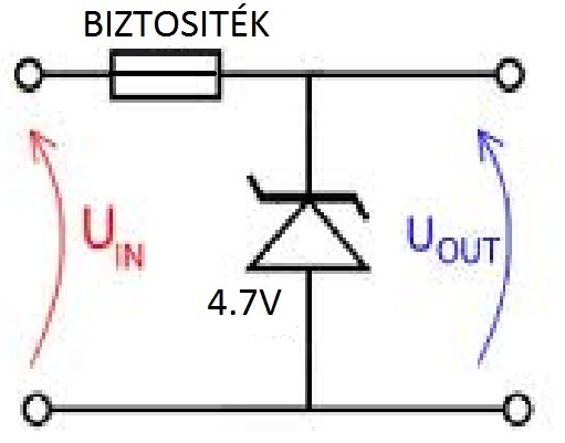

(#) aroxol hozzászólása Máj 16, 2013 /
Elég amatőr kérdés, de a képen látható működhet úgy ha a bemeneten 4.7v vagy alatta van, ha fölé megy kimegy a biztosíték?
(#) kadarist válasza aroxol hozzászólására (») Máj 16, 2013 /
Igen, működhet, de a diódának ki kell bírnia azt a zárlati áramot, ami kiolvasztja a biztosítékot.
