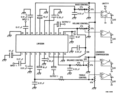

Hello! Ó, akkor halihó van! Ha ilyen IC van benne az eleve feszültségvezérelt. Még kettős poti sem kel hozzá. Vagy is, készítesz hozzá egy LM324-ből egy ilyen egyszerű áramkört, és a potikról leveszed a feszültséget. Már kész is vagy, az IC-ben négy ilyen OPA van. Vagy is egy LM324 kell hozzá, A Led-ek, meg négy ellenállás.

Ez elméletben így van, csak gyakorlatban van benne bukfenc. Ugyan is ha a potin egyenfeszültség van, a csúszka kontakthibájából adódóan olyan recsegés--ropogás lenne, hogy öröm volna hallgatni. üdv!
Hello! Van hozzá külön topik itt ha erre gondoltál.. üdv!
Értem. Kérhetnék még annyit, hogy dbase-nek mellékelt rajzon ki tudnád ezt egészíteni? Mármint "ráeszkábálni" a kapcsolási rajzra?
És akkor pontosan 4 darab egységet kell készítenem a 4 darab LED meghajtására. Ugye? A hozzászólás módosítva: Márc 18, 2013
Hello! Szerintem ez elég érthető volt. Remélem további ujjgyakorlatot nem kívánsz tőlem, mert így elég unalmas firkálgatni. üdv!

Ha így külön lesz, akkor nemártana a tápra egy kondi (pld. 10uF). A Led-ek viszont fordítva vannak. üdv!
Javítva!
Elméletileg külön lessz, de lehet hogy hozzáillesztem az előfokhoz. Kondit mindenféleképpen kap.
