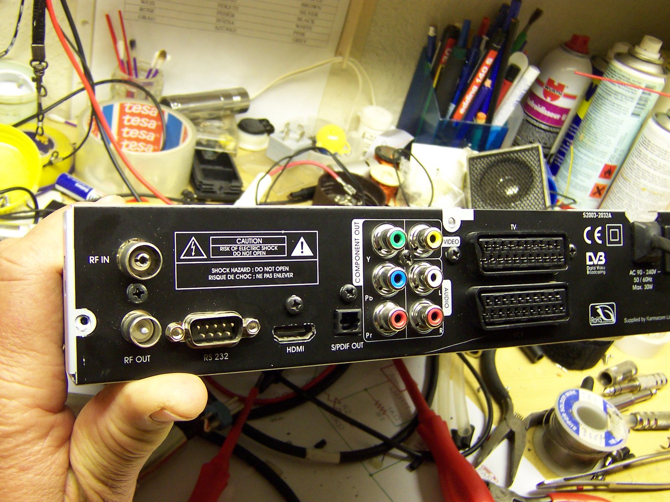

Kaptam egy OPTIBOX tip. mindigtv vételére alkalmas beltéri egységet. Bővebben: Link Minden szabadon fogható adó bejön rajta, nagyon jó képpel, viszont a közszolgálati adóknak (M1-2; Duna1-2) nincs egyáltalán hangja. A rádióadók, (Kossuth, Petőfi, Bartók) rendesen szólnak. A TV2, valamint az RTL tökéletes hanggal jön. Mi lehet a probléma. Köszönöm a segítségeket!

MPEG (H.264 ) HDTV Digital Terrestrial Receiver Optibox HDCX/Terrestral
A linkben az szerepel, amit próbálgattam, vagy is ami nekem van. Ezek szerint nem alkalmas a mindigtv vételére?
Dobj egy fotót a hátuljáról, s megmondjuk. Ha menetes az antenna csatija, akkor satos.
De egyáltalán, hogy jött be a földi Neked? A hozzászólás módosítva: Máj 20, 2013
Visszább van néggyel, a legelső hozzászólásomban a linkben!
Az műholdas. LNB IN, amire a parabolaantennát kell kötni. És ezzel jön Neked a földi???
Bocsi, nem volt szándékomban hogy megtévesszelek!
Itt a valóság!
No, emmá' fődi. Amúgy nem lehet engemet csak úgy megtéveszteni.
![]() A köz-szolgálatik és a kereskedelmik más frekin (csatorna) jönnek. Jelszínt elegendő, bár ekkor a kép is kockázna. Az alapértelmezett hangsáv jól van kiválasztva? Próbálj hangsávot váltani amikor a csatornát nézed.
A hangsávok változtatásával már mindent elkövettem. Próbáltam már úgy is, hogy az analóg vételnél állítottam át a hangsávot magán a TV-n, úgy mentem át a digitális vételre, - semmi.
Digitális vételnél, az adott csatornán is minden hang funkciót ki próbáltam, - semmi. Esetleg valami baja lehet ennek a vevőnek.?
A firmware frissítést is ki lehetne próbálni, bár nem egyszerű előkeríteni hozzá. Hoppá, ez lesz a gond!: Bővebben: Link Egyet azért csatolok... A hozzászólás módosítva: Máj 20, 2013
