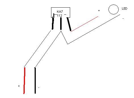

sziasztok!
Van egy erősítőm, azaz építettem egyet. Szeretnék bele tenni egy LED-et, és egy hűtőventilátort.
Az erősítő üzemi feszültsége 18V szimpla táp. Van egy KA7912-es táp-fesz reduktorom. Szeretném megkérdezni, hogy hogy kell bekötni?
Rajzoltam egy sematikus rajzot. Megnéznétek, hogy jól gondolom e?
Előre is köszönöm!

(#) Beringer 600 válasza nasgoon hozzászólására (») Máj 21, 2013 /
Üdv! Szerintem neked 7812 kellene.A bekötés az jó,csak az alkatrész nem.A 7912-őt másként kell be kötni,mint ahogyan a rajzodon fel tüntetted.Ez a rajz a 7812-höz jó.
A hozzászólás módosítva: Máj 21, 2013
(#) nasgoon válasza Beringer 600 hozzászólására (») Máj 21, 2013 /
ezt találtam a kacatos-dobozban
Hát ez nem lesz jó amire te szeretnéd.
A 7912-höz szimmetrikus táp szükséges.
Köszi a segítséget! Akkor megy vissza dobozba...
Rendeltem egy 7812-est a hestortól....
Még egyszer köszi!
Nincs mit szívesen.
(#) kokozo válasza Beringer 600 hozzászólására (») Máj 21, 2013 /
Led elé kell egy ellenállás is!
(#) nasgoon válasza kokozo hozzászólására (») Máj 21, 2013 /
Köszi, tudom. Beteszek egy 1k féréteget, meg egy 47µF kondit is.
