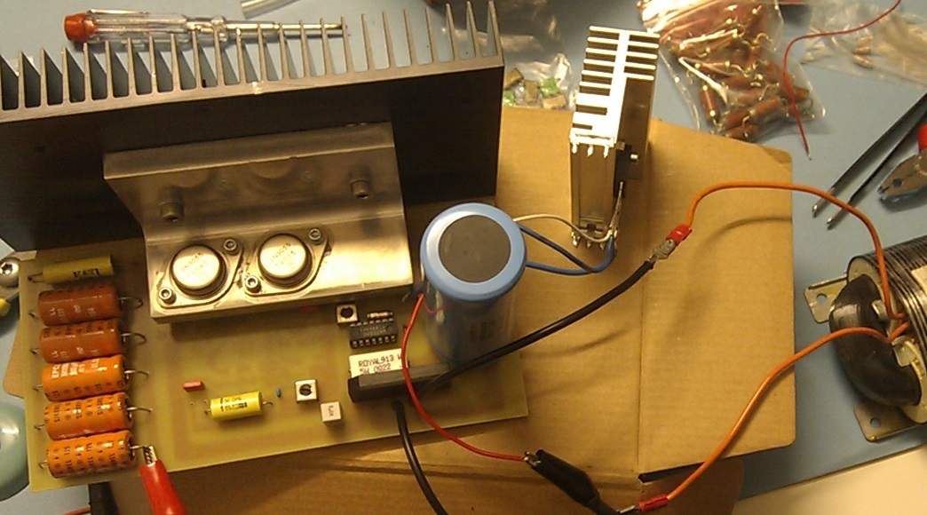

Hoppá, mélyen sunnyogva elnézést is kérek akkor a mesterektől!
A tegnapi kavalkádban, a T2-t rosszul forrasztottam be, emitter kollektort összekevertem.
Ugye nem haragszotok?
(#) reloop válasza gordonfreemN hozzászólására (») Máj 23, 2013 /
Alakul ez
(#) gordonfreemN válasza reloop hozzászólására (») Máj 23, 2013 /
És a probléma itt meg is oldódott (az eredeti) mivel valami oknál fogva a BCP56-ot is rosszul terveztem a panelra. Érdekes, hogy pont így, az emitter-kollektort felcserélve...
A BC301-gyel mi volt a helyzet? Azzal elvileg jónak kellett volna lenni
(#) gordonfreemN hozzászólása Máj 23, 2013 /
Az ugye normális, hogy lassan áll be a kimeneti fesz?
Gondolom a kicsatolók miatt?
Hát arra írtam, hogy a tegnapi csere-berében rosszul tettem be.
A kicsatoló most nem játszik szerepet. A C2-R3-nak a legnagyobb az időállandója. Milyen hosszan áll be a stabil feszültség?
Úgy kb fél perc alatt
Ez az idő a végtranzisztorok bemelegedéséhez kell, főleg a felvett áramra szokott hatással lenni.
Hogyan alakul most a kimeneti egyenfesz?
Épp játszadoztam az R9 cseréjével, most 510 ohm van bennt, amivel 1,24A a nyugalmi.
A kimeneti egyenfeszt ilyenkor picit utána kell állítani mindig, de stabil 14V.
Lehet nincs is fél perc, inkább 10-15másodőerc, mire beáll a féltáp 4V-ról.

(#) highand válasza gordonfreemN hozzászólására (») Máj 23, 2013 /
Kérdezném akkor, hogy hogyan volt a hiba? T1 és T2 is felcserélt E-C-ral került be a kapcsolásba, vagy csak T2?
Azért kérdem mert le szeretném szimulálni a hibát.
(#) gordonfreemN válasza highand hozzászólására (») Máj 23, 2013 /
Csak T2 volt rossz lábbal beforrasztva, és sajnos én a cserekor is ismételtem valahogy a hibát ugyanúgy...
A táp remekül megy. Csak a tranzisztor eléggé melegszik...
A melegedés természetes.
Remélem a kimenetre kötött hangszórón nálad is a kikapcsolt állapottal teljesen egyenértékű csend van vezérlés nélkül.
Már feljöttem, ez a holnap próbája lesz (tesztnek mehet 4-ohm-os hangszóró? tudom, nem kéne...)
Az biztos, hogy a táp nagyon stabil (miért ne lenne az) és a féltápfesz sem ingadozik még tizedeket sem. Ma már legalább ennek örülhettem
A nyugalmit 1,18A-ra állapítottam meg.
