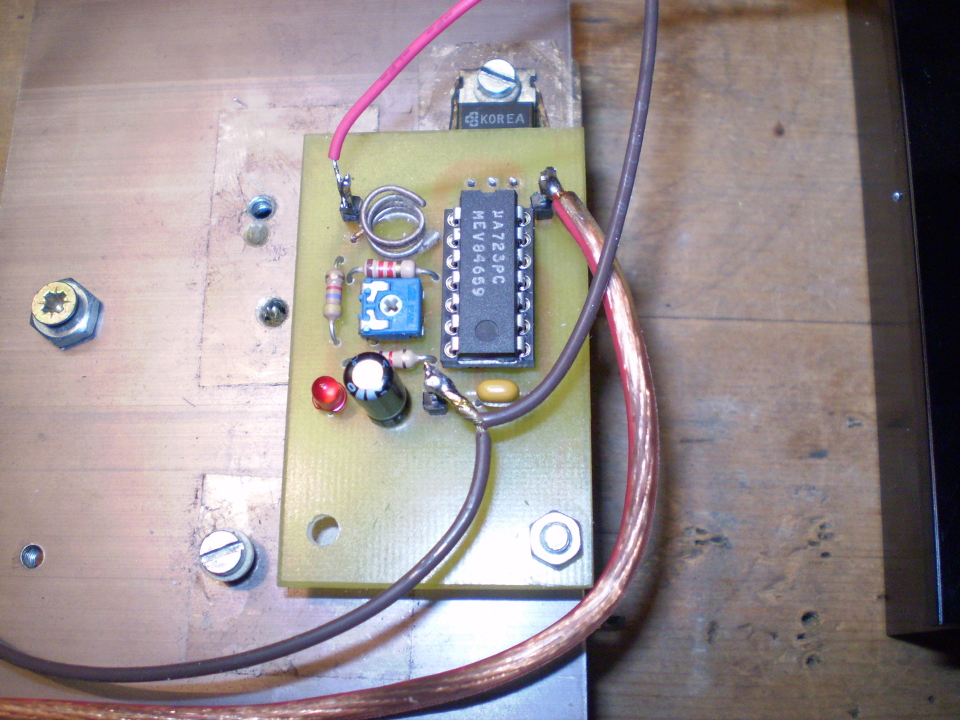

Üdv! Ludas vagyok ebben a feszültség stabilizátorban . A kollégának alapvetően az adott +40V tápját segít eldisszipálni. Amilyen természetes az alkalmazása a DoZ-nál, annyira hiányolom ennél az erősítőnél. Nagyon jók a vele való tapasztalataim. Most ültetek be magam is egy uA723-ason alapuló stabilizátort egy régebbi JLH erősítőm számára, majd teszek fel képet és paneltervet. Költséghatékonyabb a drága pufferkondenzátoroknál, és a 70dB-nél is jobb tápelnyomás minden igényt kielégítő zajmentességet biztosít. Az erősítő hangzását lényegesen jobbnak találom tőle, persze ez lehet szubjektív megítélés kérdése.

Szia! Lehet, hogy leköröztelek? Bent van a tápban az uA723 egy TIP122-vel megerősítve. A 20VDC nyers tápot 1db! 4700µF simítja, és 15V-ra stabilizálom. Mindkét csatorna nyugalmi áramát 400mA-re állítottam. A 2x2,5W 8 ohm-on érzékeny hangsugárzókkal maximálisan kielégíti egy 6x6m-es helységben elvárt hangnyomás igényt
Tenyérnyi borda vígan hűti a végtranzisztorokat. A mellékelt képen látható hűtés pedig ideális a 800mA 5V-os droppolására.
Nem szándékom reklámozni, de megemlítem, hogy a cikkek között található FET-es szintemelőt (a maga natúr állapotában) bekötöttem a JLH elé. Nem árulom el, hogy mi történik tőle, egy kávé árának megfelelő alkatrész költség és 10 perc forrasztás árán bárki meggyőződhet róla saját fülével.
A kimeneten makulátlan a csend

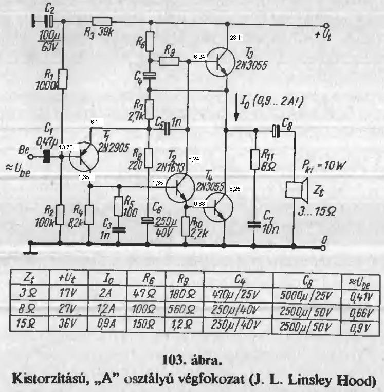

Tisztelt uraim!
Egy kis segítség kellene. Az erősítő élesztésekor szükséges valami egyéb művelet a ki és bemenetekkel, vagy maradhatnak szabadon?
Úgy értem szükséges-e rövidzár és ha igen hova?

(#) gordonfreemN válasza storm hozzászólására (») Máj 20, 2013 /
hm, az történt, hogy 170mA-ig tudtam feltornászni az áramot, de ekkor az R9 helyén lévő poti nullára tekerve. És így szegény R6 nagyon (láthatóan) melegszik
(#) storm válasza gordonfreemN hozzászólására (») Máj 20, 2013 /
Akkor a felső tranyóval valami nem stimmel.
Sajna nincs előrelépés.
A T1 bázisán 17,75V, a kollektorán 1,35V az emitterén a kimeneten is jelen lévő ~6V van.
Mindkét végtranzisztort kiszedtem már és megmértem. T3-at ki is cseréltem már, T4-et meg ezután T3-ra.
(#) reloop válasza gordonfreemN hozzászólására (») Máj 20, 2013 /
Kérlek írd rá a rajzra a négy tranzisztor emitter, bázis és kollektor feszültségét, vagy felsorolva is jó lesz, csak úgy kevésbé szemléletes. A méréseket testhez képest végezd. Ahol a bázis-emitter feszültség különbség nem 0,6-0,7V között van ott kell a hibát keresni. T1 környéke már láthatóan nem jó.
(#) gordonfreemN válasza reloop hozzászólására (») Máj 20, 2013 /
A T1 méréseit természetesen a GND-hez képest mértem.
A bázisnál jóval negatívabb emitter biztosan hibára utal. Jó volna a többieket is ugyan így látni.

Így ok? Minden Voltban értendő.
R1=100k
R3=30k
R2=60k+100k pot
A hozzászólás módosítva: Máj 20, 2013
T3 bázis-emitter zárlatnak néz ki. Lehet az SMD ellenállás alatt alakult ki. Mérj rá így beültetett állapotban!

(#) highand válasza gordonfreemN hozzászólására (») Máj 21, 2013 /
T1-nél is látok bajt. Biztosan PNP tranzisztor van beforrasztava és jól vannak a lábak?
(#) reloop válasza highand hozzászólására (») Máj 21, 2013 /
Üdv! Az R4-en és az R7-en eső feszültségek arány a is zavarba ejtő

(#) highand válasza reloop hozzászólására (») Máj 21, 2013 /
Hát igen, mert a 100k-n kb 40V-nak kellene esnie, ha T1-en jön keresztül R4 árama. Valami nem stimmel.
