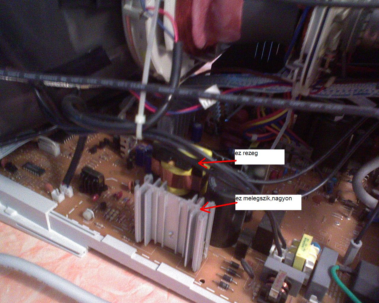

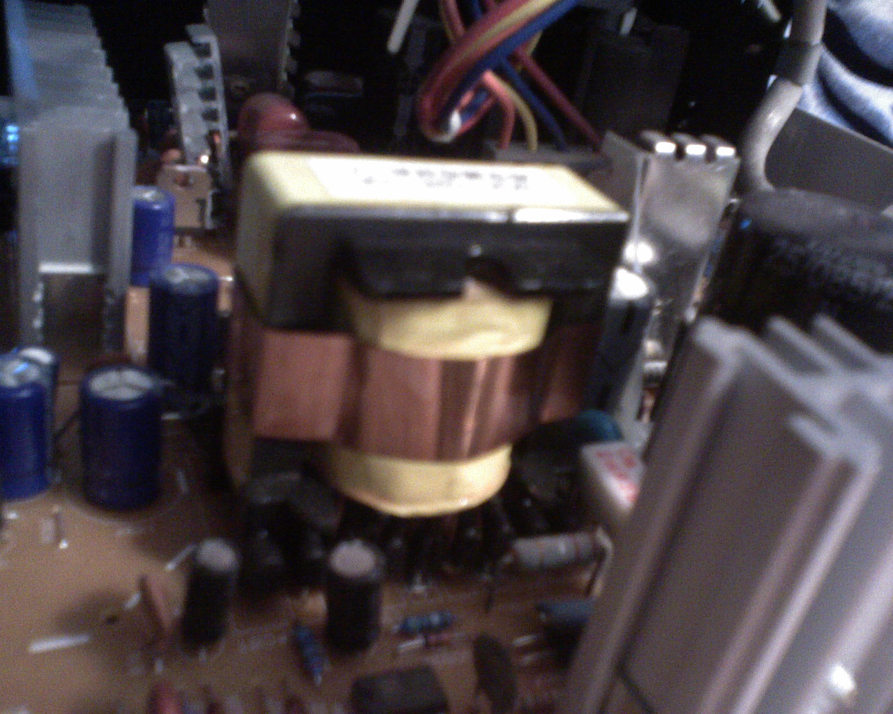

Nekem is van egy GABA GF 1795-ös monitorom,amin remeg a kép és zúg benne valami ami szerintem a tápegység (kapcsolóüzemű) trafója, és melegszik egy teljesítmény mosfet annyira, hogy a kezem nem bírja el szűk 1 perc után. Van rajta hűtőborda,de szerintem nem kellene ennyire melegednie,vagy talán nem jól tudom? Szaga is van. Melléklem a képeket róla. Hátha tud valaki segíteni.
A 3.kép
Bocsi nem tudtam egy hejre rakni a képeket.
