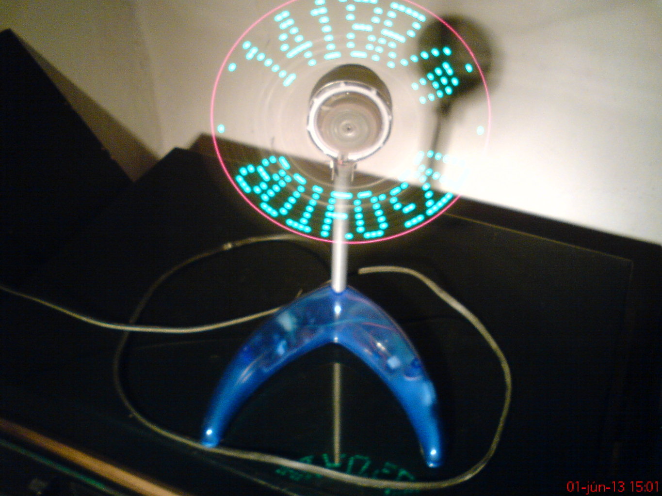

Szertném a véleményüket kikérni a legutóbb elkészült orámmal kapcsolatban.Mivel én elhagytam a táp trafót és egy kisméretű telefontöltő adapterrel hejettesítettem.Így közvetlen az órába megy a hálózati fesz.Tud esetleg valaki valamijen szabványt vagy előírást errre az estre? Kép az óráról:
