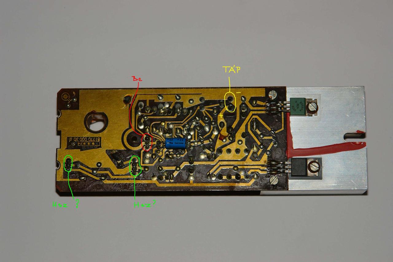

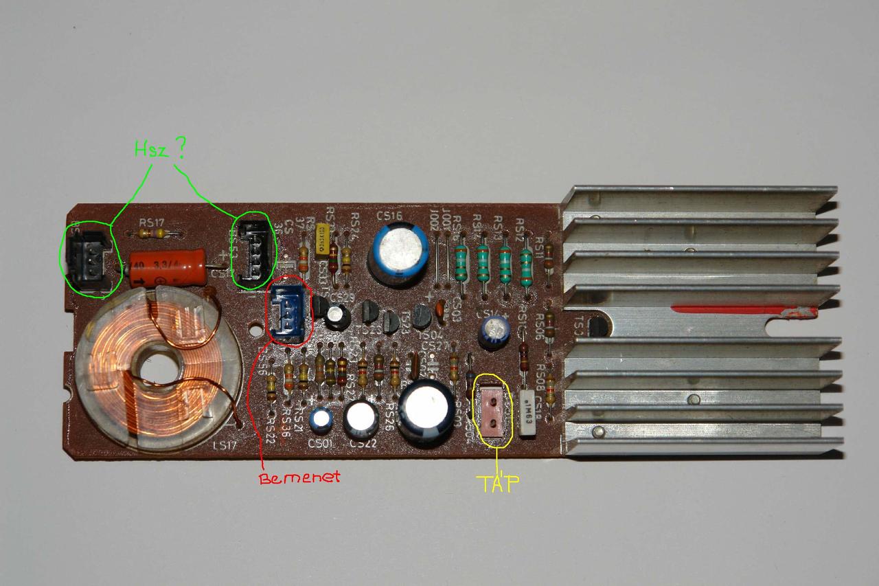

Kaptam egy sztereo TV-ből kioperált és kidobásra ítélt 2db mono végfokot.
Szeretném kipróbálni (azt monja a régi gazdája, hogy hibátlan), de a bekötésével vagyok bajban
A tápfesz csatlakozást sikerült beazonosítanom, és talán a bemenetet is (ezt jelöltem a képen is).
A hangszórókimenet homályos leginkább számomra. Gyanítom, hogy a magas és mély hangsugárzók passzív tagjai is rá lettek építve a nyákra (ezt a részt megpróbálom visszarajzolni)
Legideálisabb számomra egy kapcsolási rajz lenne, de csak annyit tudok róla, hogy talán Grundig tévében volt. Így nehéz.
Ennek megfejtésében tudnátok nekem segíteni?
Ha valakinek már volt dolga ilyen csodával kérem segítsen.
Köszönettel: metabo123

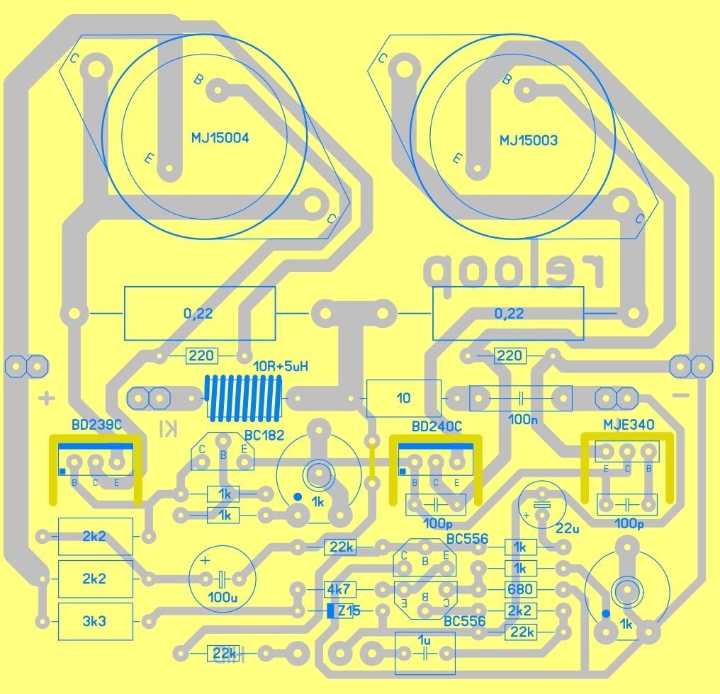

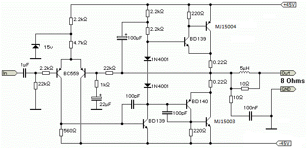

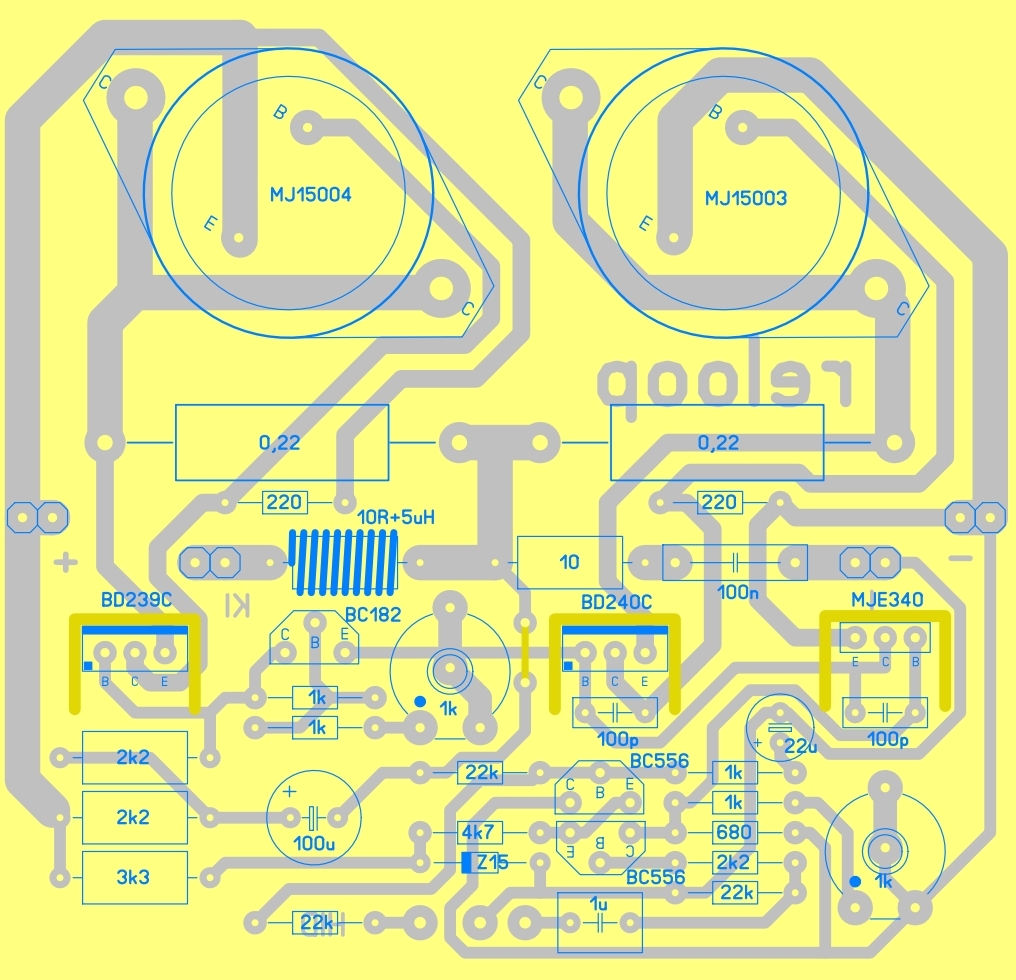

(#) Beringer 600 válasza reloop hozzászólására (») Máj 28, 2013 /
Felfedezni véltem még egy számomra nem világos dolgot,hogy az mje340 bázisa nincs össze köttetésbe a T1 bc559 kollektorával,vagy az esetleg kivan iktatva azért nincs össze kötve?
A hozzászólás módosítva: Máj 28, 2013
(#) reloop válasza Beringer 600 hozzászólására (») Máj 28, 2013 /
Kicsit nekem is furcsa volt mitől lett az a rész olyan üres a takarítás végén. Pótoltam.

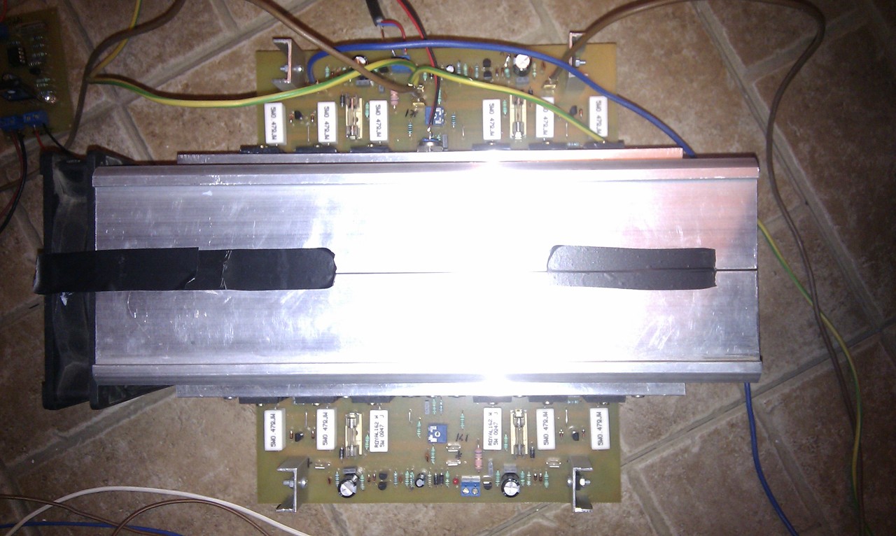

Ez is egy nagyon jó minőségű Reloop alkotás. Élmény volt megépíteni. Egy foto. Jobb lett volna ha a vaku ki van kapcsolva, sokkal szebb.

Szia Reloop,ezen a panelon hol tudnám lejjebb venni a kimeneti e.feszt?Csak tippem van de hozzáértő nélkül nem állok neki.Nem vészes 75vDc mellett 20mV,de jobb lenne kisebb.
