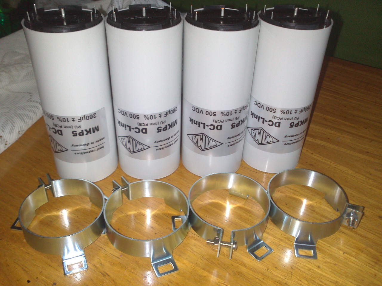

Ez így ebben a formában működik mert megépítettem. 30W-os változat +/-35V max én +/-33V ról hajtom.
A hiragámban ezek a fólia kondik lesznek még + a tápjában Bővebben: Link
Gondolom, nem veszed őket... sajnálom ezeket a kondikat, ennél sokkal komolyabb dolgokra lettek kitalálva. Ide teljesen felesleges.
Idézet: „Ide teljesen felesleges” Totálisan nincs értelme már ennek itt .
Üdv!A kondik nem kerültek pénzembe ezért is nem sajnálom őket bele rakni
Egy ismerősöm mondta itt az oldala ezeket mind ő építi Bővebben: Link hogy a tápba az elkók mellé még jó ha bent vannak fólia kondenzátorok is mert sokkal gyorsabbak mint az elkók és javitanak a hangon is.Amiket csináltam fejhallgató erősítőket azokba is tettem folia kondit a tápba és észre vehető a hangján.Bővebben: Link
A haverod linkje nekem nem nyilik meg, lehal tole a bongeszom...
Azoknak a hatalmas erteku polarizalatlan kondiknak a letjogosultsagat egy erositobe erosen megkerdojeleznem addig, amig nem kapok technikai oldalrol ra magyarazatot. ![]() Inkabb eltennem disznek A hozzászólás módosítva: Ápr 20, 2013
Térfogat növelőnek rendben lesz viszont elektronikai szempontból gyakorlatilag nincs értelme és nem is csinál semmit , még a hangban sem !
Kérdezd már meg a haverodat, hogy mért kell az elkókat fóliával körbetekerni?
Audiofil tápkondi pack-nál láttam és nem tudtam rájönni,mire is jó Fóliakondi tényleg kell az elkók mellé, de nem 260µF/500V-os, inkább 5µF és 100nF amit használni szoktak
Ezeknaz ertekek inkabb pl motor melle valok
Nagyfrekis árnyékolás miatt teszik az audiófülek bele.
A tradicionális, standard aluelkók, viszonylag alacsony frekiig jók pufferként hangfrekis alkalmazásoknál, nagyfrekin a pár száz nanos hidegítők tárolókapacitása semmi, nem is ilyen célzattal kerülnek ugye bele. A magasabb frekiken is jó viselkedő tároló, simító kondérok, azonban nagyok, és drágák, nem is hoznak minden kapcsolásban oly sokat hangban, hogy megérné belefektetni, ezért nem elterjedtek. A hozzászólás módosítva: Ápr 24, 2013
