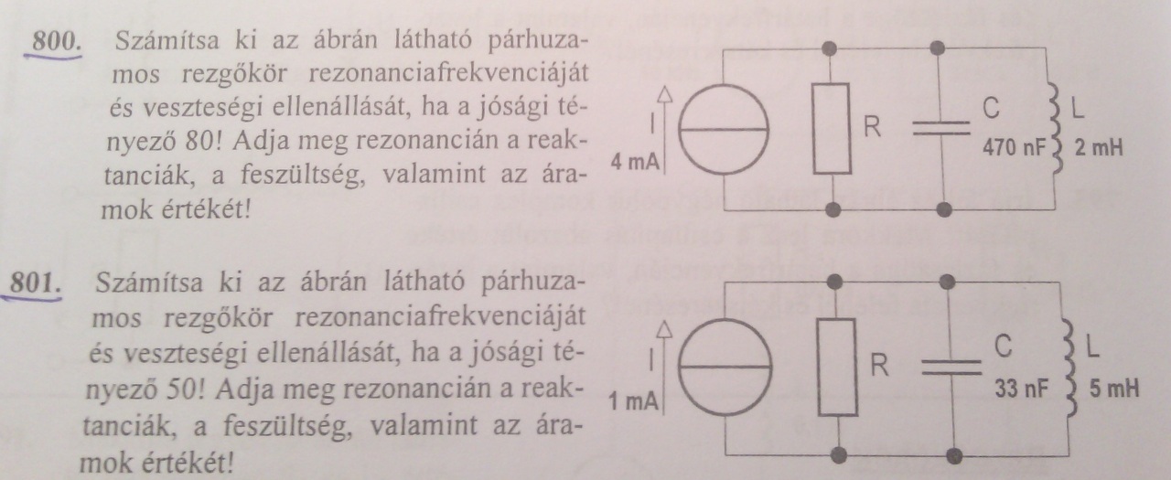

Ezeket a feladatokat kaptuk, de nem értem hogyan kell kiszámolni őket. Ha segítenétek benne megköszönném. 800. Számítsa ki az ábrán látható párhuzamos rezgőkör rezonanciafrekvenciáját és veszteségi ellenállását, ha a jósági tényező 80! Adja meg rezonancián a reaktanciák, a feszültség, valamint az áramok értékét. 801. Számítsa ki az ábrán látható párhuzamos rezgőkör rezonanciafrekvenciáját és veszteségi ellenállását, ha a jósági tényező 50! Adja meg rezonancián a reaktanciák, a feszültség, valamint az áramok értékét. 808. Mekkora kapacitású kondenzátort kapcsoltunk párhuzamosan egy 0,8 mH induktivitású, 628 kohm párhuzamos veszteségi ellenállású tekerccsel, ha a rezgőkör jósági tényezője 250? Mekkora a rezgőkör sávszélessége? Köszönöm
Bocs az lemaradt .
A 800-801-ről van ábrám a 808-ról nincs

Először a rezonanciafrekvenciát érdemes kiszámolni, mert azt egyszerű, és szükség lesz rá a továbbiakban. Kiszámítás a következő: f = 1/( 2 x pí x gyök(L * C) ) = 5191Hz (800-as feladat.) omega pedig 1/( gyök(L * C) ) = 32616 s-1 Mivel párhuzamos a kapcsolás, U azonos minden alkatrészen, valamint rezonancián az LC tag eredő árama 0, így IR = 4mA. A jósági tényező 80, vagyis PR-nek a nyolcvanszorosa képzetes telsesítmény. Vagyis: Q = (U2/XL) / (U2/R) (megjegyzés: XL helyett használhatnánk XC-t is, a kettő ellentétesen egyenlő, előjeles összegük mindíg 0) Ha egyszerüsítünk U2-tel: Q = (1/XL) /(1/R) Ha ezt egytörtvonalas formába átírjuk: Q = R / XL Ezt rendezzük R-re (Mivel ERre vagyunk kíváncsiak ![]() )R = Q * XL Ha szépen behelyettesítgetsz, kijön, hogy R = 5.22k ohm (Ez 3 jegy, de továbbszámoláshoz a pontos értéket fogom használni.) P = I2 * R alapján a teljesítmény: P = (4mA)2 * 5.22k ohm = 83,5mW Most számítsuk ki az Ueredő-t: U=R * I ( az R = U / I képlet rendezésével) Ueredő = 20,9V Az induktív reaktanciát már ki is számoltuk mikor az R = Q * XL-ot használtuk, csak még nem írtuk le: XL= L * omega = 65,2 ohm, mivel rezonancia van XC-t (kapacitív reaktancia) külön nem is kell számítani, esetleg ellenőrzésnek, az is pont ugyanennyi. Utolsó lépésben még számítsuk ki a meddő áramokat, az ellenállásét már tudjuk: 4mA I = U / R IC = U / XC = U * C * omega = 320mA, de ezt kiszámolhatjuk a jósági tényező segítségével is, mivel tudjuk, hogy a PL 80-szorosa a PRnek, az U-k egyenlőek, tehát az I-nek kell 80szorosnak lennie. IL = Q * IR = 4mA * 80 = 320mA. (Sőt ez az elegánsabb megoldás.) IL = IC mivel a kettő egymást pont kioltja. És hasonló gondolatmenettel megoldható a következő is. Amit ajánlok a témához: http://ilias.gdf.hu/_html/Elektrotech/678_prhuzamos_rlc.html A 808-asra most nincs időm de hamarossan visszanézek, ha még esedékes lesz. Jó tanulást!
A 808. feladatnál pedig a következőképpen gondolkodnék:
Q=250 I=0,8mH R=628k ohm Az előbbiekből már tudjuk, hogy Q = R / XL mivel most R és Q meg van adva, így XL-re rendezek: XL = R / Q = 628k ohm / 250 = 2512 ohm Most használom a reaktanciára és Induktivitásra vonatkozó képletet, mivel ez a két adat meg fogja határozni a szögsebességet, amiből számítható a frekvencia: XL = omega * L Ezt is rendezem: omega = XL / L = 2512 ohm / 0,0008H = 3,14M s-1 Ha ezt 2pí-vel osztom, megkapom hogy: frez=500kHz Most a rezonanciaszögsebesség képletét használom, mely szerint: omega2 = 1 / ( L * C ) Rendezek C-re: C = 1 / ( L * omega2 ) = 126,8pF A sávszélességre is van egy egyszerű képlet: B = f0 / Q ahol f0 a rezonanciafrekvencia, B a sávszélesség, Q pedig a jósági tényező. B = 500kHz / 250 = 2kHz u.i.: Én a párhuzamos RLC-t jósági tényezőt csak önszorgalomból netről tanultam, nem használtam soha, tehát lehet, hogy van benne egy kisseb nagyobb végzetes hiba. Így valaki szaki azért nézze át légyszi! Szép napot!
