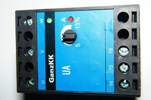

Sziasztok! Lehet hogy nem ide tartozik a kérdésem de hátha tud segíteni valaki, előre is köszönet! Van egy háromfázisú szivattyú motorom, fáziskimaradás ellen szeretném megvédeni. Adott egy ganz UA védelmi relé. Első kérdésem ennek a bekötése. A nyomáskacsoló után szeretném bekötni, hogy a kapcsoló esetleges hibája következtében fellépő fáziskimaradást is kivédje. Ha jól értelmezem akkor a motorra menő három darab fázist viszem az U,V,W bekötési pontokra. És ha minden igaz akkor 15,16,18 ra kellene egy mágneskapcsoló vezérlését bekötni de hogyan pontosan?

Szia! Az elgondolásod jó a kapcsoló bekötését illetőleg és ITT megtalálsz mindent ami még kérdéses számodra.
(#) proli007 válasza Tams84 hozzászólására (») Jún 8, 2013 /
Hello! Számomra cseppet érdekes, amit írsz.
- A figyelőnek, valahol a háromfázisú betápon kell lenni, tekintve hogy annak meglétét figyeli.
- Ha a motorra kötöd, akkor ott nem lesz feszültség addig, míg a mágneskapcsoló meg nem húz. Viszont pont azt fogja megakadályozni a figyelő. Vagy is hogy figyelje azt, ami még meg sincs? Ráadásul ez az egység a figyelt feszültségből táplálkozik.
- A nyomáskapcsoló, gondolom nem háromfázisú, így a mágneskapcsoló tekercsét működteti. Ha nem jó, akkor nem kapcsolja a szivattyút. De minek azt figyelni? Ha nem kapcsol, akkor sosem tudod meg, hogy kapcsolnia kellett volna, ha csak nincs még egy ami ezt figyeli, vagy redundáns kapcsoló.
Szóval valami itt nem kerek. Csak úgy tudnád a motor feszültségét figyelni, ha bekapcsoláskor egy időzítő zárná a figyelő helyett az áramkört, és amikor ez letelt és nincs meg a három fázis a motoron, bont a figyelő, ejti a mágneskapcsolót..

(#) Tams84 válasza proli007 hozzászólására (») Jún 8, 2013 /
Igen ezt a logikai bukfencet én is éreztem ez kavart be. Viszont a nyomáskapcsoló háromfázisú, ez kacsolja a motort nem a mágnes kapcsoló. Viszont ebben a kapcsolóban nem bízom, mert hiába szűröm előtte a fáziskimaradást, ha pont ő okozza. Ezt valószínű csak úgy tudom megoldani, ha a fázisvédő relé után kötöm a kontaktort egy motorvédővel egybe építve, és a nyomáskapcsoló csak egy fázist kapcsolna, vagyis a kontaktort működtetné. Ez így biztosabb lenne, csak kicsit bonyolultabb.

Tekintve hogy a feszültség figyelő csak egy kisáramú relével, maximum egy fázist tud kapcsolni, mindenképpen mágneskapcsoló szükséges a három fázishoz. Ekkor viszont nincs jelentősége a nyomáskapcsoló háromfázisú képességének. Gondolom az pont abból a célból készült így, hogy ne legyen szükség külön kapcsolóelemre rajta kívül. De ha ezzel a nyomáskapcsolóval, csak egy mágneskapcsolót fogsz üzemeltetni, akkor várhatóan üzembiztonsága is nőni fog.. üdv!

Igen én is ebben bízom. Eredetileg hosszú éveken keresztül, úgy működött a rendszer hogy hőkioldó utánna egy kontaktor és ezt vezérelte egy fázissal a nyomáskacsoló. Na ez működött amíg egyszercsak egy galamb zárlatot okozott hivatalosan az utca végi trafónál majd elment egy fázis, a szivattyú kb 10 15 másodperc alatt leégett. A hőkioldó pislogni se tudott. A motort újratekercseltettem és most viszonylag kis összegből szeretném biztonságosabbá tenni a rendszert, bár így is akad majd még veszolyforrás bőven, de ez tényleg elég banális. A hőkioldót kicserélem, mert az egyik csatlakozója azóta megégett, a kontaktor még marad és kiegészül a rendszer a fázisvédelemmel. A szivattyún lévő nyomáskapcsoló szintén új és jó minőségű de nem bízom benne annyira mint egy mágneskapcsolóban, ezért szeretném vagy kiiktatni, vagy kivédeni.

Hello! Számomra ez a 10..15 másodperces leégés, elég varázslatosnak tűnik. Ott vagy túlfeszültségtől zárlat keletkezett, vagy a hiba előzőleg is megvolt. (Ha a "hőkioldó" alatt a motor hővédelmi eszközét érted, az miért ne működöt volna a hőre ugyan úgy, ahogy a tekercsek "működtek" rá.) Ha a nyomáskapcsoló a mágneskapcsoló működtető körében van, akkor elvileg nem okozhat gondot, legfeljebb működési hibát.

(#) Szirty válasza Tams84 hozzászólására (») Jún 9, 2013 /
Üdv Tams84!
„Na ez működött amíg egyszercsak egy galamb zárlatot okozott hivatalosan az utca végi trafónál majd elment egy fázis, a szivattyú kb 10 15 másodperc alatt leégett. A hőkioldó pislogni se tudott.”
Megfelelően megválasztott és jól beállított motorvédő/hőkioldó 4-5 mp alatt garantáltan kikapcsolja a motort még jóval a leégés előtt ha túlterhelődik vagy kimarad egy fázis!
Ganz fázisfigyelőt mi isi használtunk. Egy éven belül mindegyik át lett kötve, nem működtek megfelelően illetve meghibásodtak. Belül a panelen túlmelegedés nyoma, elszenesedés látszott.
(#) Tams84 válasza Szirty hozzászólására (») Jún 9, 2013 /
Ez biztosan így van, elméletben, ezt a hőkioldót annó egy villanyszerelő kötötte be, 4 amperre volt állítva 1,1 kilowatt os a motor. Mondom leéget. Igazából elég sok fázisvédelmi relé van a piacon, kifejezetten motorok védelmére lehet hogy feleslegesen mert a hőkioldó is tökéletes erre a célra nem tudom. Az biztos hogy hőkioldót teszek én is plusz kipróbálom ezt a relét, nem nagy anyagi áldozat, majd megírom a tapasztalatom.
