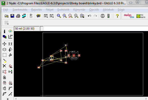

Én nem használom, csak Frankye hozzászólása alapján kerestem meg a gyártó weboldalán, mivel azt hittem csak a telepítésben kerested. Egyébként 4 találat nem olyan sok és a fájlok sem nagy méretűek a letöltéshez, próbáld ki mindet. Rövid jellemzés is található a listában, talán az segít, melyik használható. Az x,y az értelmezésem szerint az ofszet pozíció koordinátája, ahol elkezdi a lerakást, de ezt inkább próbáld ki.
Ok, köszi, éppen írni kezdtem, hogy a "Place50.ulp"-vel sikerült a mellékleten látszó eredményt elérnem. Tényleg ratyi eredményt adott.
A többit ki sem próbálom. A hozzászólás módosítva: Jún 3, 2013
Ezt kár hogy nem lehet kinagyítani megnéztem volna hogy van e valami alapja
a "rendezésnek". Pl. hogy kiküszöböli esetleg a "kereszteződéseket". Ez a dolog olyan Ecad progikban jó csak amik az autoroute-al együtt csinálják az autoplace-t is.
Ki lehet nagyítani: nyisd meg új lapon, majd ctrl+egérgörgő. Csak a felbontás miatt a vonalak "lépcsősek".
Aham* kösz mindig tanul az ember.
Most már legalább látom, hogy semmilyen rendszer nincs abban ahogy lerakta. Legalábbis route szerint. A hozzászólás módosítva: Jún 3, 2013
A schematikus rajz elrendezését akarja vissza adni board nézetben
Nincs hozzá fogható
