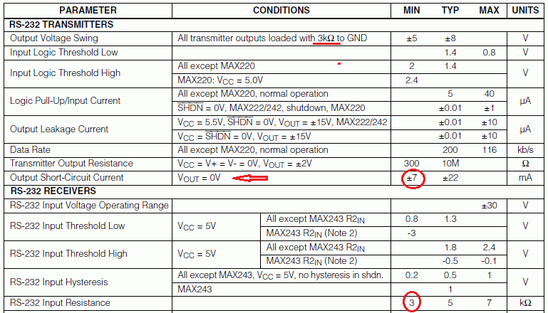

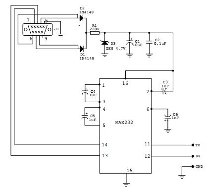

Ugyan rs232 kérdés, de pic-relatív dolgot érint. Kellene csinálnom egy olyat, hogy rs232-ről táplálni egy pic-es áramkört, és még hajtani meg vissza irányban az rs232-t is. Ezzel kapcsolatban fontolgatom azt, hogy mennyi áramot lehet statikusan "lelopni" egy rs232-ről (ofc, nem optoelektronikusan leválasztott túloldal lesz).
Ha valaki még emlékszik olyan hatérértékekre, milyen áramokkal volt szokás egy JDM égetőt megterhelni statikusan, vagy van valahol egy ezt is érintő blog, hasznos segítség lenne.
(#) nedudgi válasza pajti2 hozzászólására (») Jún 4, 2013 /
Az RS232 valószínűleg max232-t használ. Ilyen áramkör nekem USB-s átalakítóval 20mA áramfelvétellel simán működik. A PIC a tápot a vételi védődiódáján keresztül kapja.
A hozzászólás módosítva: Jún 4, 2013
(#) Doky586 válasza nedudgi hozzászólására (») Jún 4, 2013 /
Adatlapot átböngészve más jobb ha nem számít ekkora áramra..
(#) pajti2 válasza Doky586 hozzászólására (») Jún 4, 2013 /
Legrosszabb esetben egy 3mA lehet szükséges. Filozom az alacsonyabbra szorításán, de vagy sikerül, vagy nem.
(#) Doky586 válasza pajti2 hozzászólására (») Jún 4, 2013 /
„hajtani meg vissza irányban az rs232-t is”
Ne csak a belső fogyasztással számolj. Ha 1lábat meg akarsz hajtani az eleve 1mA, de esetleg több is lehet. vonalanként.
Oké, ez egy kicsike magyarázatra szorul. Csak azért, mert kimenetre programozok egy lábat, és üresben hagyom utána (be sem kötöm), már egy egész mA ?
Nem a PIC hanem az RS232 csatlakozó lába!
Ha a mellékelthez hasonló táp-megoldásban gondolkododol.
- pl ha 3kohm-ot kell meghajtanod 4V-al rs232-at rx-data lábon az kapásból >1mA fogyasztás a PIC táplábán. (ha csak ttl jelszintel hajtod, nem szabványossal)
- tápot pedig előállítani olyan lábakról akarsz amik rövidzárban tudnak csak kiadni 7mA-t. (Adatlap pirossal jelölt részei.) Ha 4V jut a PIC-nek már örülhetsz.
Ha jól értettem a PIC egy RS232 vonalról kapná a vezérlést és a tápot, és RS232-n küldené vissza a visszajelzéseket. Ha valamit rosszul értettem szólj.
Talán ezért is találták ki az rs232 level shiftert. Hagyom a max232-t a fenébe.
