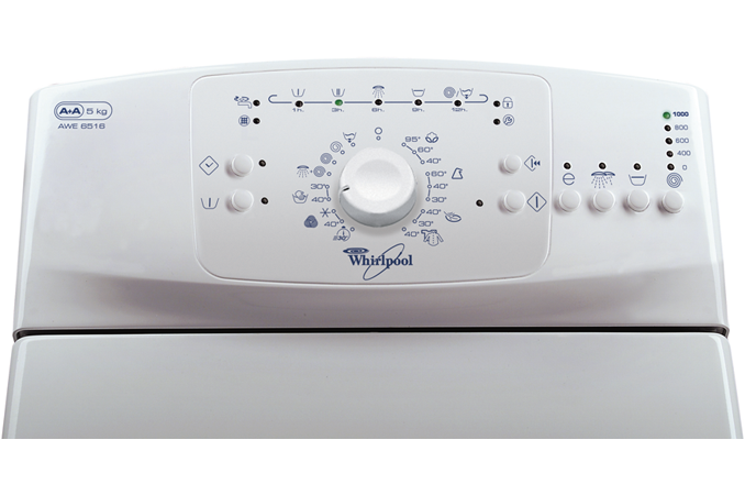

Whirlpool AWE 6516-os mosógépem van, ami a következő hibajelenséget produkálja:
bármely program elindításakor először normálisan átforgatja a dobot, majd elindítja a szivattyút, hogy kinyomja a "maradék" vizet, majd amikor be kellene szívnia a mosás elkezdéséhez a vizet, akkor ezt vagy megteszi, és akkor viszonylag jó eséllyel megy végig a mosás, vagy a vízbeszívás el sem indul, hanem kigyullad a kis piros kulcs, és az eddig égő zöld led melletti is elkezd világítani. Volt már itt szerelő, aki éppen nem tapasztalta a hibát, mert akkor ment, és csak annyit mondott jó pénzért, hogy takarítsam a szűrőt meg a mosószer-adagoló tartály rendszeresen.
Ha van ötletetek, szívesen veszem: javítható? mennyiért kb? Kit hívjak (Budapest, XVIII. kerület).
A válaszokat előre is köszönöm,
Leander
(#) palko0125 válasza Leander hozzászólására (») Jún 12, 2013 /
Meg kellene nézni, vagy, ha tudod, hogy melyik másik zöld ledek világítanak, amikor leáll.
A program fázisokat ledek jelzik. Ebből van öt darab. Ezek közül némelyik, vagy az összes világít amikor a villáskulcs pirosan. Ezeket kellene megnézni, hogy tudjuk milyen hibával áll le a gép.
Üdv, Palkó.
(#) Leander válasza palko0125 hozzászólására (») Jún 12, 2013 /
Normálisan induláskor csak a 2.-nak kellene égnie, de amikor rakoncátlankodik, akkor a 3. is kigyullad, és a start/szünet led ahelyett, hogy folyamatosan égne, ilyenkor villog.
Akkor ez fűtőbetét hiba lesz. Meg kellene mérni magát a betétet, hogy nem szakadt e!? Ennek 25-30 Ohm-nak kell lennie. A másik amit meg kellene mérni, hogy test felé nem "zárlatos" e. Nagyon minimális szivárgó áram is okozhat ilyet. (2-10M Ohm) Tegnap javítottam ugyanilyen gépet, ugyanezzel a hibával és betétcsere után minden rendben van!
Üdv, Palkó.

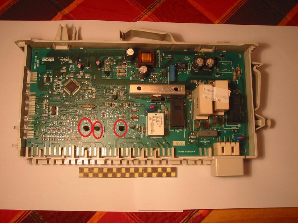

(#) .colin válasza palko0125 hozzászólására (») Jún 15, 2013 /
Jó helyen mérem, a kristálynak a kivezetésén. Nem zár le, de ha kiveszem és úgy adok neki 230at akkor meg lezár. Azért mondtam hogy a panellel lehet valami.
Üdv: Tibor
(#) palko0125 válasza .colin hozzászólására (») Jún 15, 2013 /
Akkor meg kell nézni, vagy inkább kicserélni a reteszt működtető triac-ot. Ez általában Mac97, vagy Z0607, esetleg acs106(105, 108, stb)
Üdv, Palkó.
És azt hol találom? Itt egy kép
Nézd meg, hogy hová csatlakozik az ajtózár csatija a panelon, és ott kövesd vissza a vezetősávot. A képen bejelöltem, valamelyiknek kell lennie.

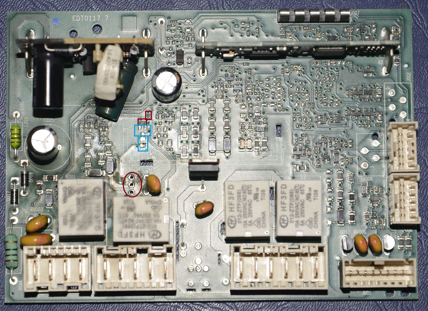

(#) szeva000 hozzászólása Jún 19, 2013 /
Van egy WH panel nálam,már 3éve lassan nem javítom a mosómasákat,de a munkatársamé lenne.Szivattyú zárlatra ment,a hibát látom is csak gyakorlatilag minden eltűnt a panelról...Bekereteztem a hiányzó dolgokat.Azt jól gondolom remélem,hogy a triak valami Z01XX típus lehetett....de többet nem tudok.A tranzisztor valószínű valami 6BWehet,mert sok 6BW 85 jelzésű van a panelen.De ebben bizonytalan vagyok már.Az ellenállásokban végképp
Nagyon megköszönném,ha valaki tudba infót adni ezekről az alkatrészekről.
