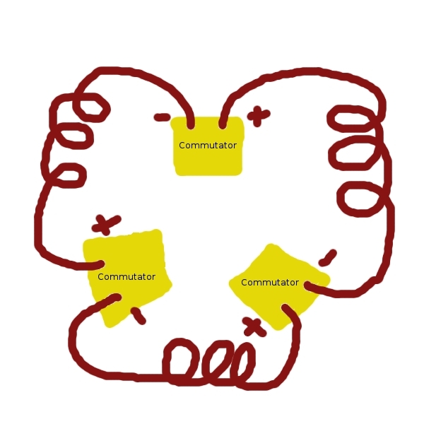

-Smirglire gondoltam elsőre én is (lehet h láttam már ilyet valahol :S)
-Motor leirás van, de sosem elég az info. Tetszik az oldal, jók az animációk. Köszi!
-A videóban egy Nokia akksiról kapja az áramot. Annak sem nagyobb az erőssége 1A-nél.
-A videóban szintén hangszóró mágnest használnak, és működik. (Videó alatt irja kommentben a feltöltő)
-A tekercsek úgy vannak bekötve, ahogyan a videó végén mutatja a rajz. +/- ra figyelek.
Csatoltam képet arról, hogyan vannak bekötve.

(#) Massawa válasza Eldian hozzászólására (») Máj 27, 2013 /
Szia a videon nem hangszoromágnesek vannak! Legalábbis amit látni az nem az.
Mindegy a tekercsek jo vannak bekötve.
A nokia akku egy LiIon aku, ami kb 100 nagyobb kapacitásu mint a mezei 9V elem, és ráadásul nagyon kicsi a belsö ellenállása, igy le tudja adni a kivánt áramot.
Kiváncsi leszek az este majd mire jutsz (mert ha valoban minden jol van megcsinálva, akkor mennie kell)....

(#) Eldian hozzászólása Máj 27, 2013 /
Hazaértem, és csináltam egy kisebb, egyszerűbb változatot. A hangfal mágnesek tökéletesen működnek vele, és a réz is teljesen jó. Ha érdekel valakit: LINK
Szóval a kommutátoronál lesz valami baj...
Azért ez nem ér!
Neked az eredetit kellett volna analizálnod, miért nem megy, s nem egy uj konstrukcioval jönni, ami ráadásul egészen más elven müködik, és igy sajnos nem bizonyit semmit.

(#) erbe válasza Eldian hozzászólására (») Máj 27, 2013 / 1
A hangszórómágnesek is jók, csak ki kell szedni belőlük a középső tuskót. Ragasztott a szerkezet és a mágnes maga nagyon törékeny. A hátsó lapot kell óvatosan lefeszegetni, majd utána leütni, -törni róla a középső csonkot. Majd utána visszatenni a korongot.
Más módszer: Általában hátul kiáll egy szegecs vége. El kell fúrni és ki lehet ütni a tuskóval együtt. Utána a mágnest a nagy lyukkal kifelé kell feltenni, a forgórész felé a szegecs helye mutasson. Ha nem felel meg a polaritás, akkor sajnos az egyiket fordítva kell föltenni. Nagy lyuk befelé. Ha pontosan egyformák, akkor ez utóbbi várható.
A mágneseket rögzítő vasnak át kell menni a forgórész alatt a másik mágnesig. Nem ártana kicsit vastagabb és szélesebb anyag. Nagyon fontos a mágneses térerő miatt. Minél nagyobb mágneses térerőt tudsz elérni, annál kisebb árammal fog járni a motor. Minél több menetet tudsz rátekerni, akkor is.
(#) Eldian válasza erbe hozzászólására (») Máj 27, 2013 /
-Mágneseket megszerkesztem ahogyan irtad!
-Mágneseket rögzitő vas átmegy a forgórész alatt, de keresek valami vastagabbat, ha nem működne!
Utolsó mondat nagyon hasznos volt! Köszi! *
