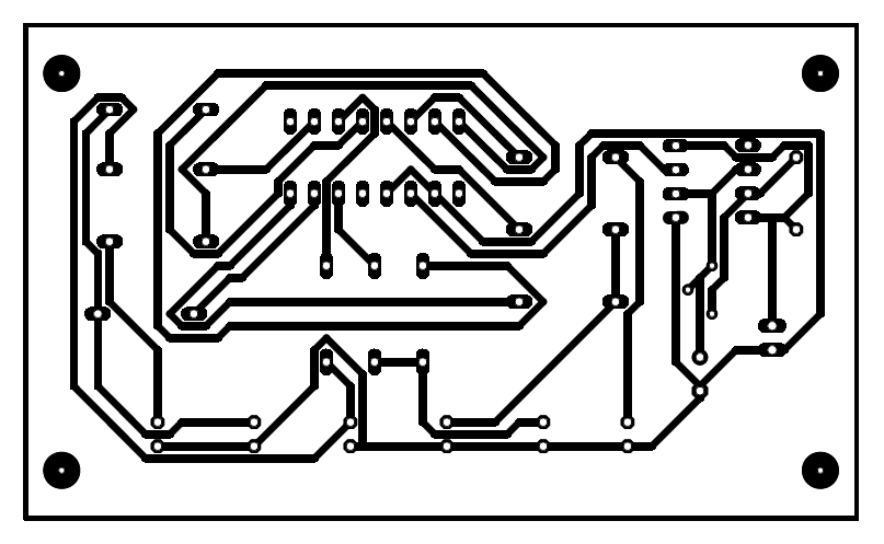

Ott van a rajzon az IC, minden kivezetése meg van számozva. Korábban linkeltem neked a lábkiosztását ami szintén meg van számozva. Így be tudod azonosítani hogy melyik lábát hova kell kötni, épp földre, tápra, ledre vagy egyéb alkatrészekre.

(#) ElemElek válasza eyess hozzászólására (») Jún 18, 2013 /
Fog menni a beültetés, számomra a problémát a nyák megtervezése okozza, azon belül is a 2 IC. Sok lába van, egyszerűen nem tud elrendezni. Egyébként már terveztem nyákot, de sokkal egyszerűbb áramkörhöz.

(#) eyess válasza ElemElek hozzászólására (») Jún 18, 2013 1 /
Tessék parancsolj semmi extra .Megpróbáltam neked úgy csinálni ahogy amit linkeltél képen látszik .Ugyan úgy kell minden beültetni.És lehet örülni.A nyák tükörképét láthatod tehát vasalható egy az egyben nyomtatás után nem kell még egyszer tükrözni.Persze azért ellenőrizd le , ezt én pláne , hogy kérném mivel gyors munka volt.De remélhetőleg nincs benne hiba.

(#) pjg válasza eyess hozzászólására (») Jún 18, 2013 /
Mi ez? Labirintus?
(#) eyess válasza pjg hozzászólására (») Jún 18, 2013 1 /
Tudod , ezt dobta a gép , de jelen esetben szerintem megteszi .

Egy dolgot kérnék: fel tudnád rakni a tervet képként? (.bmp)
És a fizikai méretét is add meg kérlek! (cm) Nagyon köszönöm!
Képként minek a pdf től nem kell jobb , vagy most nem értem minek a bmp ?
A méretek 8,8 x 5,2 cm.És képformátum bár nem tudom minek is ?? Sajnos jpg kapsz mivel az oldal a gyenge formátumú bmp t nem is engedi feltölteni , de szerintem jpg be is jó lesz.
