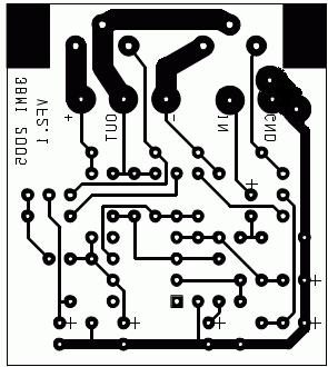

(#) jandark hozzászólása Jún 19, 2013 /
Főképp Alkotónkhoz fordulok kérdésekkel,,a vf2 +-50 volthoz tervezett kapcsolásod építettem fel egyenlőre csak nyák szerelten..
Minden benne van a becsatoló 680nf-os kondin kívül,kérdésem mennyire eltérhelő ez az érték,ill lehet e egyáltalán mással próbálkozzak,vannak jóminőségű 1uf és 2,2uf os kondik esetleg,de ha a kapcsolás igényli beszerzem..
Másik kérdésem a tápra vonatkozik,egy 400w-os Ei trafó látná el,egyenirányítva 2*49,5voltot ad.
A tekercsek jelenleg közösítve vannak,szétszedhető függetlenre.
Tanácsod segítséged kérem hogy ajánlanád hozzá,és elég bármelyik megoldásban sima egyenirányítás szűrés,vagy esetleg javít a kapcsoláson az áteresztős megoldás amit néhány oldallal előbb olvastam,talán a 7294-es fórumon..
Ezek után jönne az élesztés..
Köszönetem előre is.

(#) Alkotó válasza jandark hozzászólására (») Jún 19, 2013 /
Bátran eltérhetsz, 1µF-al is jó lesz. Ez a kondi a "hang újában van", ezért célszerű ide mondjuk MKP-t tenni.
Elég az egyenirányítás és a szűrés. Stabilizálni nem látom értelmét, fölösleges. Sőt ha nem raksz túl sok kondit a tápba, akkor ugyan lehet egy pici hullámosság (nagy fogyasztásnál, ami nagy hangerőnél van, tehát aligha fogod hallani), de ezért cserébe sokkal "levegősebb", "fürgébb" lesz a hangkép, mert a trafó gyorsabban utána tudja tölteni a kisebb kondit. Sokáig ezt én is kétkedve olvastam, de mióta kipróbáltam meggyőztem magam. Maximum1-2000µF/Amper értéket javaslok, ami jelen esetben max. 2x4700µF-ot jelent/ csatornánként .
Éleszteni szigorúan valamilyen áramkorláttal javaslom. Akár labortáp, akár soros izzó, vagy soros ellenállás is jó, de legyen valami.

(#) jandark válasza Alkotó hozzászólására (») Jún 19, 2013 /
Találtam remix 680nf-os kondikat,méretileg megfelene, kapacitásuk 650-645nf mérve,jó lehet e ez a projektbe?
(#) Alkotó válasza jandark hozzászólására (») Jún 20, 2013 /
Igen, jó lesz. Vannak akik direkt keresik a régi fekete-sárga REMIX "tömböket", mert elégedettek a hangjával.
(#) jandark válasza Alkotó hozzászólására (») Jún 20, 2013 /
Beletettem,felélesztettem,10ohmon keresztül,sajnos nincs ne5534 műveletim,egy tl071-et tettem be próbára,de nem jó a hangja,erőtlenül szól és a nyugalmit sem tudom állitani csak 30mA-ig.
Tudtok olyan műveletiket amit egy az egyben beletehetek a vf2 50voltos verziójába?Vannak Texas-os opa és tle rc műveleti ic-k..
A tápfesz +-49,5v kondi 4700uf oldalanként,olyat tapasztalok így mint a csöveseknél,mintha idő kellene mire feltölt és később szólal meg..
