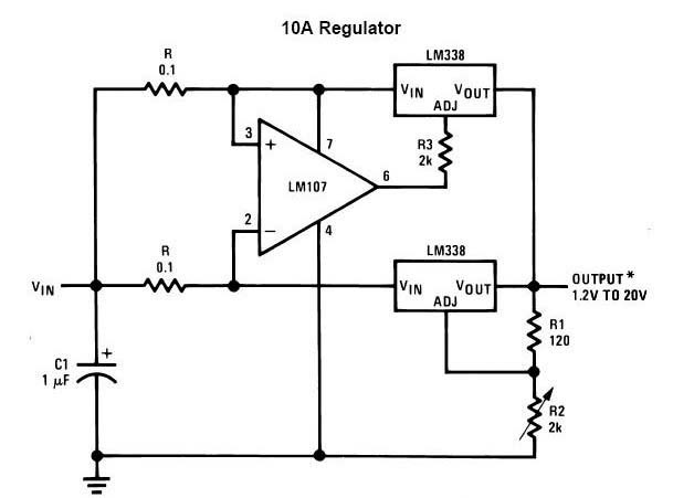

Szeretnék egy kis segítséget kérni. Egy szabályozható tápot építenék 10A-es terhelhetőséggel,találtam is egy kapcsolást,de nem tudom,hogy működhet-e? Van hozzá egy 24v 10A-es toroidom. Ötleteket szívesen várok zavarszűréssel és alkatrész helyettesítéssel kapcsolatban mert LM 107-t pl. sehol nem találok. Előre is köszönöm. Íme a kapcsolás. A hozzászólás módosítva: Márc 24, 2013
Használhatsz LM741-es műveleti erősítőt a 107-es helyett. Bővebben: Link
Köszönöm,ha jól látom itt 2 wattos potenciométer van a kapcsolásban, szükséges az ekkora teljesítményű poti?

Nem akarlak elkeseríteni, de a kérdesedből nekem az derül ki, hogy nem vagy tisztában a belinkelt kapcsolás bizonyos jellemzőivel. Ha tisztában lennél, akkor nem azt írtad volna mellé, hogy "10A-es terhelhetőséggel". Mert ez az áramkör csak a bemenő és a kimenő feszültségek bizonyos eseteiben tudhat 10A-t, bármilyen feszültségkombinációban nem.
Ha "általános" tápegységet akarsz, ami széles tartományban állítható, és bármilyen állásában tud 10A-t, akkor azt kicsit jobban végig kéne gondolni. Vagy ha nincs ilyen igényed, akkor meg add meg, hogy milyen tartományban szeretnéd használni.
Az LM741 CMRR paramétere nem engedi meg hogy ilyen kapcsolásban üzemeljen. A bemenete nem érheti el a plusz tápfeszültséget. A TL071 alkalmasabb lenne.. üdv!

Egy kicsit azért sikerült, én szeretném,hogy ki tudjam ezt használni minden tartományban, volna valami tanácsod esetleg kapcsolási rajz ami előnyösebb volna számomra?
Nincs többre szükségem, annyit szeretnék csak a meglévő 24V/10A toroidom után kötve tudjam a feszültséget szabályozni úgy 0V-tól 20V-ig és, hogy ez ne füstöljön el nekem. A kérdésem ha akkor itt beállítom mondjuk 12V-ra akkor nem lesz meg a 10 amper?
Ez úgy lenne a jó, ha 10 ampernél nagyobb áramú lenne a trafód, mert a 10 A a felső határ. Ki is akarsz venni 10 ampert, de stabilizálni is akarsz 12 volton, a kettő együtt nem biztos, hogy megy.
És 12V-on akkor mennyit tudok ebből kivenni körülbelül? Mennyit veszítek? Ha lejjebb adok az igényeimből,hogy elég nekem 7A-is azt minden tartományban tudni fogja?
Először is, ha 0V-ig le akarsz menni, akkor ezek a stabilizátor IC-s megoldások nem nagyon lesznek jók, mivel a szabályozásuknak van minimum feszültsége, neki talán 1.25V, de nem mernék megesküdni rá. Ez alá nem tudod állítani a kimenő feszültséget, de ez valószínűleg még tolerálható.
Másrészt, van nekik dropoutjuk, ami megmondja, hogy a bemenő feszültségnek hány Volttal kell minimum nagyobbnak lenni a kimenetnél, itt ilyen 2-3V-ra kell számolni. Ha a 24V-os trafód 24VAC-t tud, akkor abból egyenirányítás és pufferelés után lesz kb. 30-32V, szóval így akár 27-29V-ig is fel lehet menni. Igaz, 10A-hez igen combos pufferelés fog kelleni, mondjuk 20.000µF nem lenne elnagyolt. Harmadrészt jön a feketeleves: ha 10A-t ki akarsz szedni a kimeneten, akkor 10A-t be is kell tolni a trafóból az áramkörbe. De a trafódból jön mondjuk 30V fixen, azaz 30V*10A = 300W. Ebből a fogyasztód elfogyaszt X V*10A-t, az összes többi teljesítményt az áramkörödnek hővé kell alakítania. Legrosszabb esetben (kimenő feszültség = 1.25V) ez majdnem a teljes bemenő 300W! Ehhez fog kelleni valami brutális hűtőborda (jó eséllyel ventilátorral megtoldva), plusz n db LM338, ahol az n-et úgy kell kiszámolni, hogy a teljes 300W-ot elosztod annyival, amennyi hőt képes egy LM338 tokja kezelni. TO220-as toknál 20-25W/tok, TO3-asnál 30-40W/tok a kezelhető. Azaz 300W-hoz fog kelleni 12-15 db TO220-as vagy 8-10 db TO3-as tokú stabilizátor.
