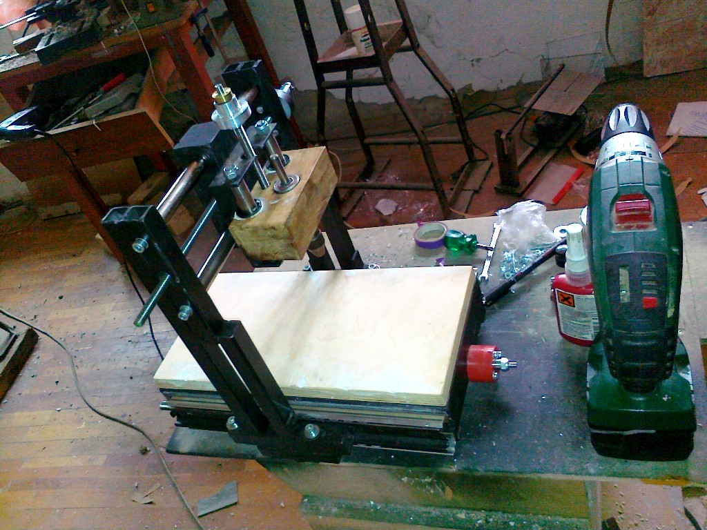

(#) Szammer válasza pjg hozzászólására (») Jún 21, 2013 /
Elvileg igen, de nem próbáltam. A gravírozást plexibe, fába szépen csinálja.
Amit át kell építenem az asztal, mert alulméreteztem a gépet.
Egyébként most épül egy kis gép, kimondottan nyák készítésre.
Az első kép a régi, a második a félkész új.
Ja és azt a minitokmányos megoldást megszüntettem, az már nincs.
A hozzászólás módosítva: Jún 21, 2013
(#) Szammer válasza Szammer hozzászólására (») Jún 21, 2013 /
A készülőben lévőnél azért ilyen magas a híd, mert lesz alá egy asztal emelés a normál maráshoz, de van egy forgatóm (4. tengely) és alá kellet hogy férjen.

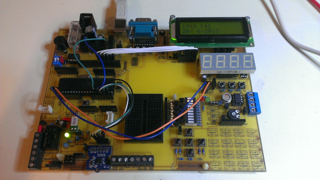

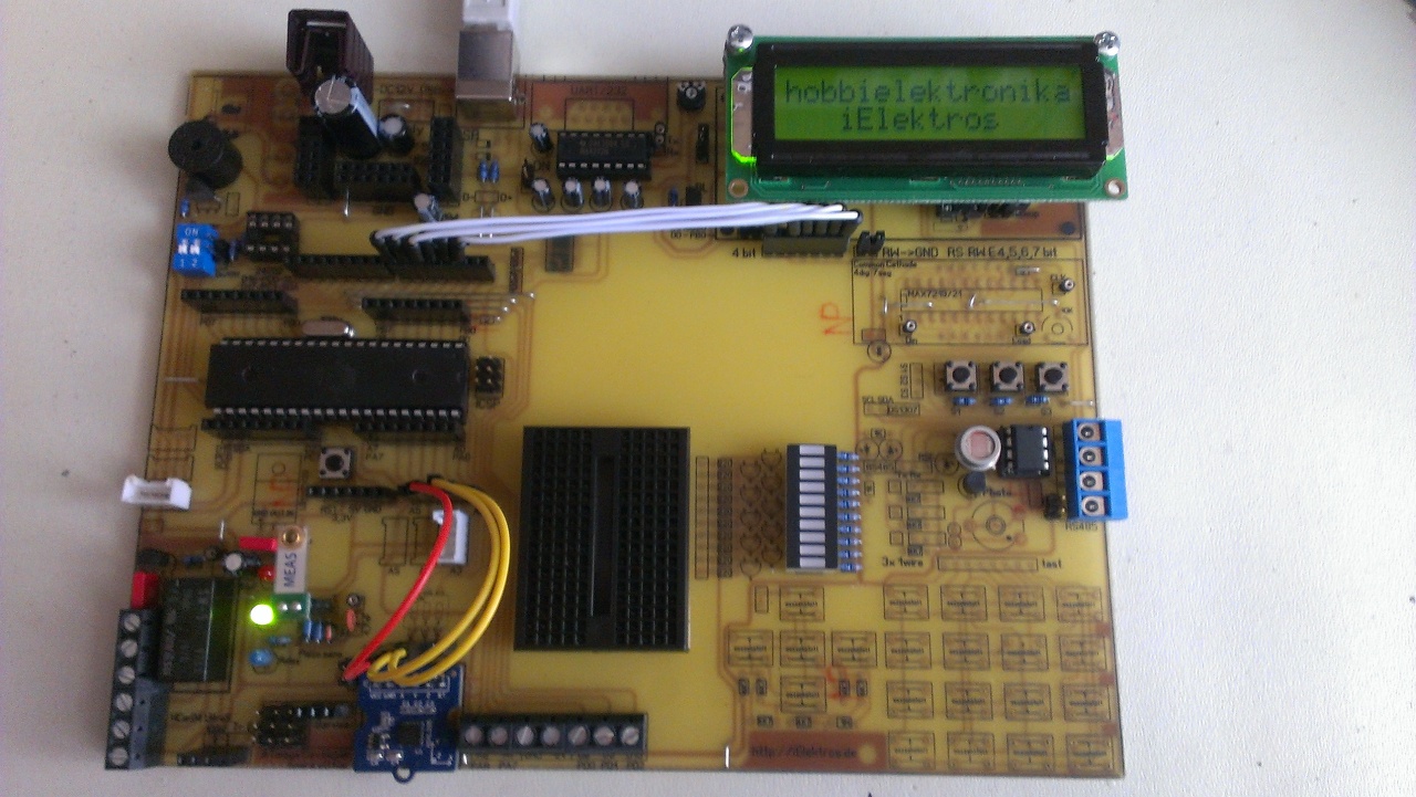

A sajat topikjaba mar feltoltottem, de itt talan azert tobb szem ele kerul a dolog.
Az altalam tervezett AVR(arduino) fejlesztoi panel eddigi utolso prototipusa. Aprobb javitani valok meg akadnak es meg nem kerult fel minden a board-ra, de legyartottam, hogy tesztelheto legyen az eddigi munka.
Ezen a Dropbox linken van meg egy halom foto mind a ket verziorol ha valaki szeretne megnezni oket.
A temaban nyitottam egy topikot is a forumon.
(#) zenetom válasza tomipap hozzászólására (») Jún 21, 2013 /
Ez nagyon szép lett!
(#) eyess válasza tomipap hozzászólására (») Jún 21, 2013 /
Ez elég dizájnos lett valóban.
Lenne pár kérdésem.
Milyen alkalmazások átfogására lesz képes a fejlesztő panel.
És a nyákfúráskor a fólia mire szolgál ?

(#) BarnaPili válasza tomipap hozzászólására (») Jún 21, 2013 /
A víz alatt fúrás jó ötlet.

(#) tomipap válasza BarnaPili hozzászólására (») Jún 21, 2013 /
Regota igy csinalom utalom az uvegszalas port es szerintem a borom is allergias kicsit ra. Nem mellekesen marha gyorsan tudok vizben furni mert a latom a kovetkezo furatot. Es a HSS furoszarnak a viz meghosszabbitja az eletet eddigi tapasztalataim szerint.

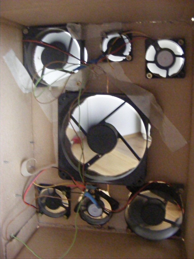

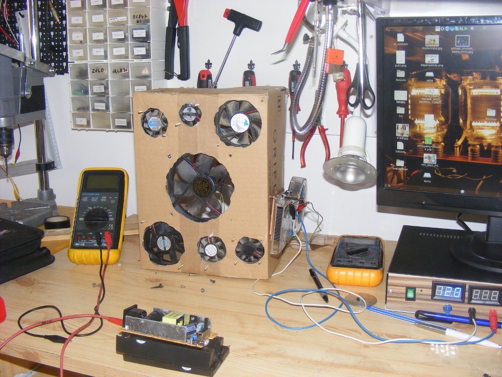

Összeszedtem a fiókom aljáról az elfekvőben lévő ventillátorokat, és beépítettem egy megfelelő méretű dobozba. Talán nem ez lett életem legszebb alkotása, de kétségtelenül az egyik leghasznosabb.
(#) proli007 válasza varttina hozzászólására (») Jún 22, 2013 /
Hello! Ez olyan mint a varacskos disznó.. "Annyira ronda, hogy az már szép!" üdv!
(#) guliver83 válasza varttina hozzászólására (») Jún 22, 2013 /
Én meg nem is mertem hozzászólni! De nagyon egyszerű az biztos !!
(#) vicsys válasza varttina hozzászólására (») Jún 22, 2013 / 5
Izgalmas koncepció! Rendkívül kiforrott technológiai elemek és XXI. századi dizájn, futurisztikus ötvözete, amely a kortárs művészet dinamikai csúcspontjait nyomatékosítja a szemlélőben. A különleges forma visszatükrözi a japán és német precizitást, miközben szépen kiemeli a negatív tér fontosságát. A felhasznált zaj és rezgéscsillapító elemek meg kettős szerepben tetszelegnek, mert rögtön betöltik az oldható gépésztechnológia kötést. A külső borítás is kiemelkedő, hiszen a mű tervezője/alkotója odafigyelt az újrahasznosításra és természetes anyagok használatára. A berendezés további előnye az is, hogy sötétben is korlátlanul üzemeltethető, ezáltal energiát is lehet spórolni a használatával. Ha megkezdődik a kisszériás tömeggyártása, én biztosan vásárolok, hisz a modern ember otthonából nélkülözhetetlen darab!
(#) TAKLACO válasza varttina hozzászólására (») Jún 22, 2013 /
HELLO !
Ez most a jobb vagy a bal csatorna hangszoroja...?
