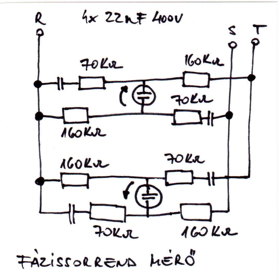

Megkértek hogy csináljak egy fázissorendmérőt. Itt van a kapcsolása is. Semmi bonyolult nincs benne, de van benne két glimlápa. Olyannal még nemvolt dolgom és esetleg kell róla valamit tudni? Mert 380V-al fog menni tehát mind a 3bemenetre 220. És kipróbálni nemtom szal úgy akarom odaadni hogy tuti müködjön. Szóval vmit róla? Ja és a vezetősávok jó vastagok legyenek?
(#) Gery válasza Gery hozzászólására (») Nov 22, 2007 /
Jah hogy ez csak egy ilyen? Asszitem valami komolyabb
Akkor csak egy ilyen "oszt kész" igaz?
(#) Dudus válasza Gery hozzászólására (») Nov 22, 2007 /
Igen, ennyi. A vezetősávoknak, mivel nem folyik nagyobb áram rajtuk nem kell különösebben vastagnak lenniük, inkább az egymástól való távolságot vedd a lehetőségekhez képest nagyobbra, hogy a szigetelés rendben legyen.
(#) Gery válasza Dudus hozzászólására (») Nov 22, 2007 /
Ja igaz mert a fesz mondjuk nagy. Köszi a választ.

Mégegy kérdés. Itt van az a bizonyos kapcsolás. A glimek már megvannak meg minden de, ott vannak a kondik. Annyi van odaírva hogy 400V. Most ezeknek 400V felettinek kell lenniük? Mert én a boltba azt mondtam hogy 400V-os kondi kell és 275V-osat addott mert szerinte "oda" valószinüleg jó az is. Én most gondolkodtam rajta és szertintem a 400V felettit kéne megvenni nem? Vagy azon csak 230 megy át?
Ja és mégvalami. Vettem lakkot. Azzal elég csak a forrasztási oldalt lefulyni? Ja és hallotam hogy hőlégfúvóval kell nyomatni? Igaz ez vagy csak hagyjam nyugiba megszáradni?
(#) zoz11 válasza Gery hozzászólására (») Nov 24, 2007 /
De az is oda van írva hogy 22nFarad, szerintem meg kell bele a 400Voltos kondi, mivel fázisonként 400V van jelen. a lakkal meg elég csak a forrasztási oldalt lefujni, ha csak simán hagyod akkor is meg köt 1-2h alatt rendessen, de ha meg is melegited akkor meg akár pár perc alatt is. de ha ez nem így van akkor javítsatok ki!!!!!
(#) idavid hozzászólása Nov 24, 2007 /
230 voltos hálózat esetén 2 fázis között 400 volt van. namost a kondikat két fázis közé kötöd be, szóval kell az a 400 volt.
lakkhoz: én lefújás után a hajszárító hideg levegős állásában szoktam lefújni a nyáklemezt, közepes fokozaton. de bármilyen ventillátor is megteszi, de ha legyezel vele, az is segíti a folyamatot.
