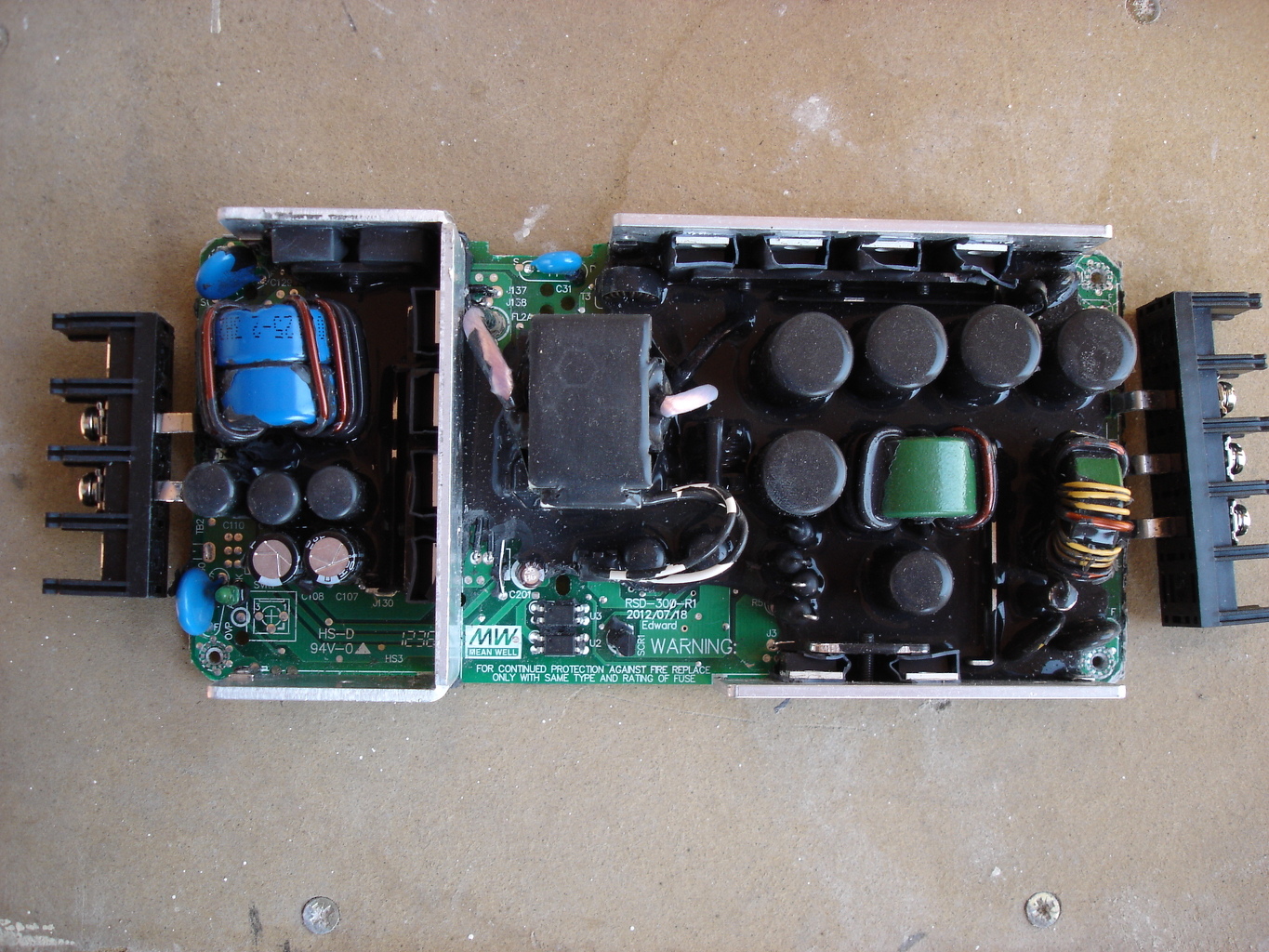

Sziasztok! Van ismét egy Mean Well tápegységem amit módosítani kellene 36V- rol 32V- ra ha tudja valaki hol kell hozzápiszkálni meg kérem szépen segítsen.
(#) (Felhasználó 46585) válasza barabasattila86 hozzászólására (») Jún 24, 2013 /
Részvétem...
Nekem is van ilyen problémám, csak egy kicsit bonyolultabb, de megtaláltam a megoldást. Ha jól látom, akkor a tiedet is nyakonöntötték valami fekete gyantaszerű trutymákkal, mert az enyémet igen. Még szerencse, hogy azért ezt le lehet tépkedni, de a dobozba van beöntve és így már elég nehéz szétszedni. Ráadásul, a következő években ebből több százat fogok felhasználni, a MeanWell meg nem hajlandó semmit sem változtatni, még a gyantát is ráöntik. De annyira olcsó, hogy ennyi pénzből nem tudom gyártani...tehát, marad a szétszedés...
Próbálj meg a szekunder oldalon keresni valami ellenállást. Köss vele párhuzamosan mondjuk egy 47k-s ellenállást és mérd digitmultival a kimenetet. A tied nem lehet túl bonyolult és a fesz. visszavezetés, vagyis ami a stabilitását biztosítja a tápnak a szekunder oldalon van. Nagy valószínűséggel egy ellenállás osztó, ha a felső tagját csökkented, akkor csökken a kimeneti fesz, ha az alsót, akkor meg nő. Ha sikerült beállítanod, akkor mérj végig rajta mindent, mert az is lehet, hogy valahol nem jó a frekvenciakompenzációja és begerjedhet bizonyos állapotokban.
