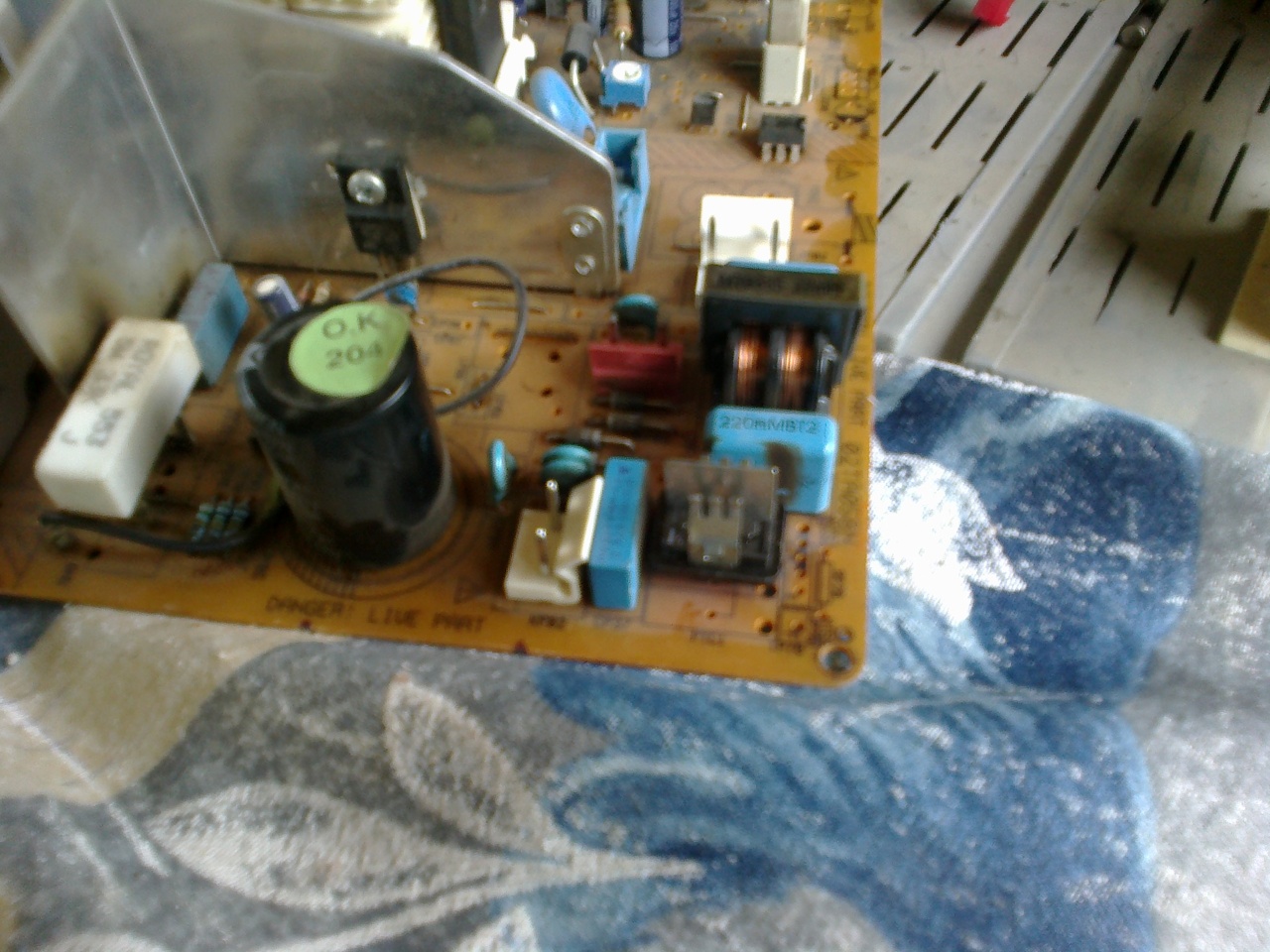

(#) Tomi Orosszka hozzászólása Jún 25, 2013 /

(#) BarnaPili válasza Tomi Orosszka hozzászólására (») Jún 26, 2013 /
Sajnos a javítás nem így megy,hogy amit tudok,kicserélek.A te általad kinézett alkatrész a PTK,ez a képcső lemágnesezéséért felelős.Nézd meg a sorvégtranzisztort,valószínűleg az lett zárlatos,amiatt nem indul a TV.Ha megvan,azt is ki kell deríteni,miért ment tönkre az alkatrész.Csinálj pár fotót a panelről,és tedd föl.

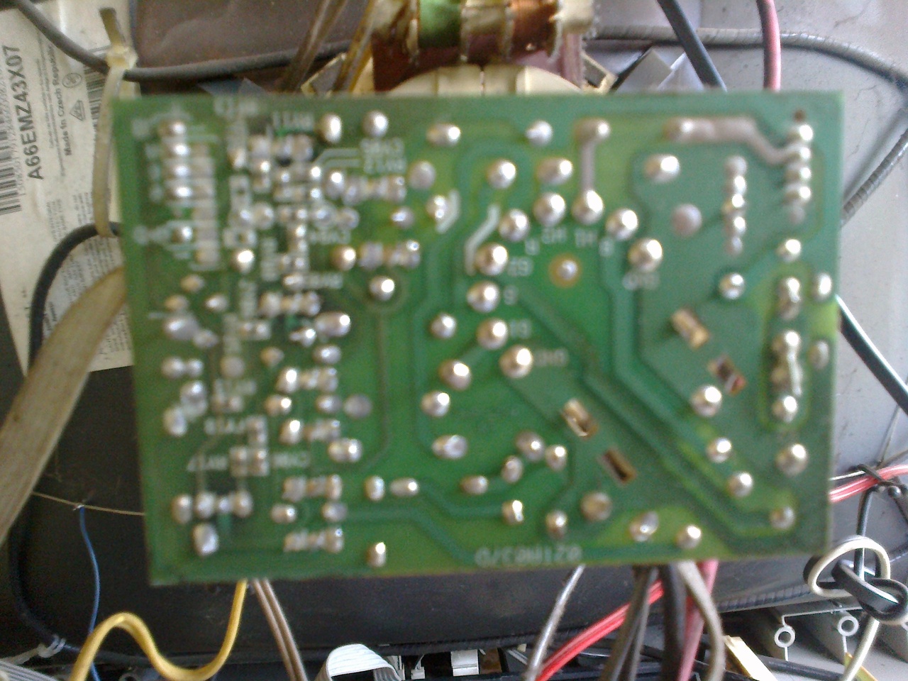

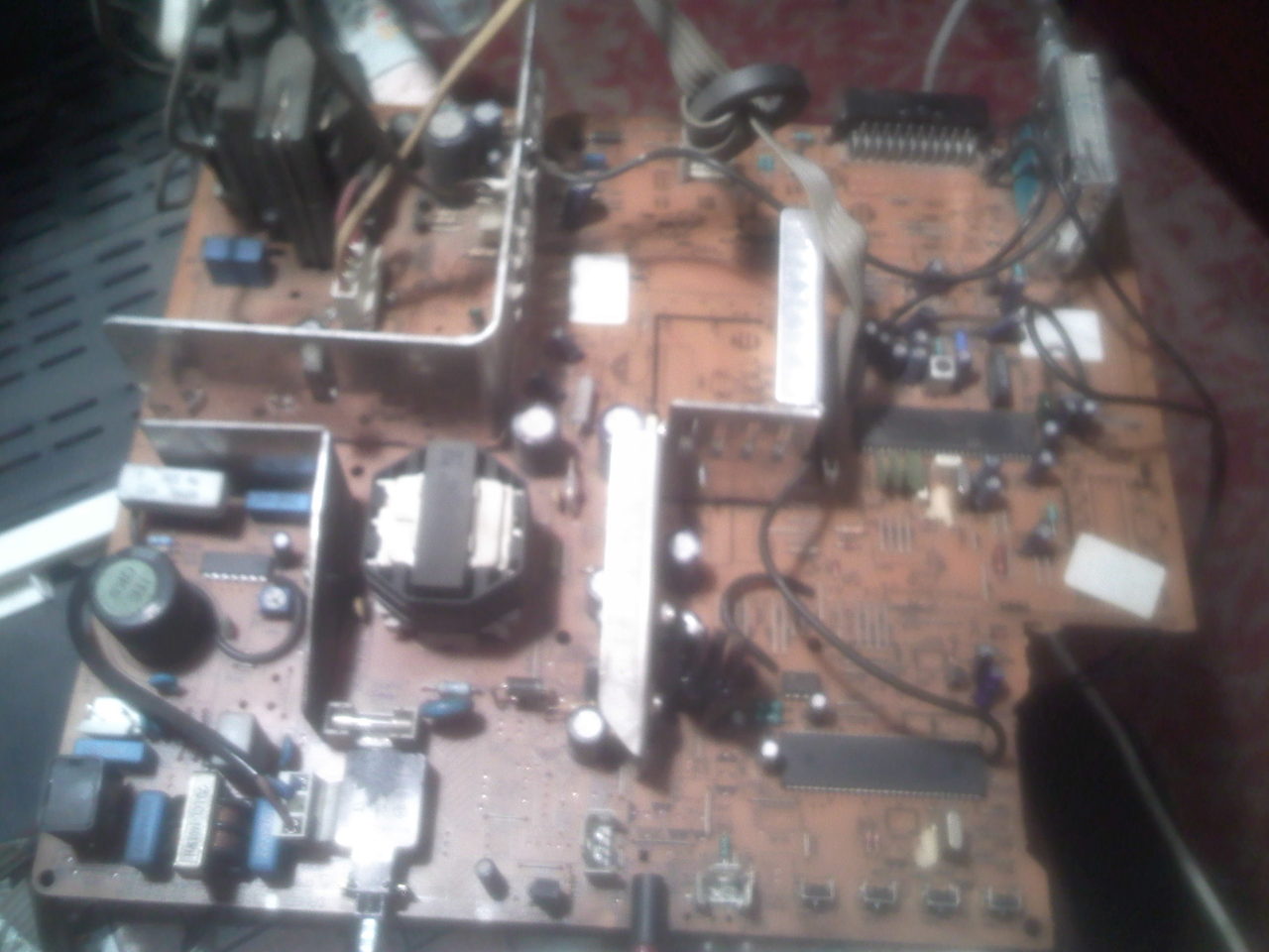

(#) Tomi Orosszka válasza BarnaPili hozzászólására (») Jún 26, 2013 /
Köszönöm!igazábol nem vok Tv szerelő,de képet tudok felrakni hamarosan.
ez az eggyik
ez a másik
ezt sem tud*om micsoda
A hozzászólás módosítva: Jún 26, 2013
ez az előzőnek a másik oldala
egyébként a sorvégtranzisztort azt miről ismerem fel? hogy néz ki vagy hol van az?
