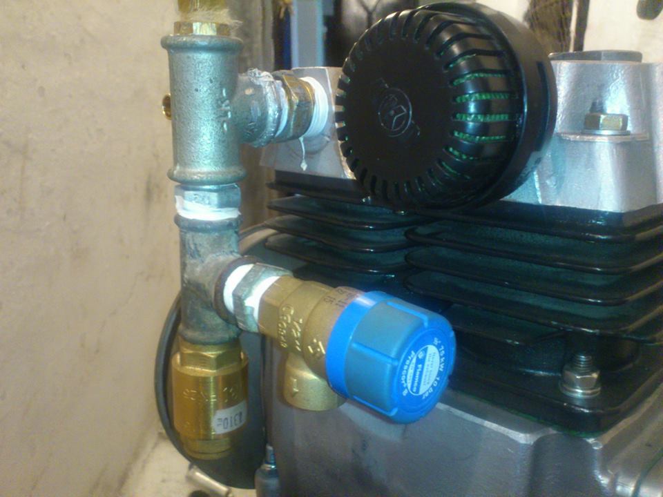

Megtudnátok mondani mik ezek a csavaroknak kinéző kiállások a kompi tetején?-ilyet még nem szedtem szét,csak olyat amin ilyen nem volt.-mi célt szolgálnak ezek?
(#) witi válasza maszek94 hozzászólására (») Jún 29, 2013 /
Hali !
Ezek alatt vannak a szívó szelepek. Valószínű, hogy egy rugón keresztül szorítják a szelepegységet a helyükre.Előnye hogy a szelepet anélkül tudod ellenőrizni- tisztítani hogy leszerelnéd a hengerfejet, és a gyártás során ezen a furaton keresztül készítik el a szelepegység ülését is. A meleg miatt alu gyűrűvel van tömítve, arra vigyázz, ha szétszeded!Ha a szelepegységet szétszeded, figyelj arra hogy a szeleptányért nehogy fordítva tedd vssza, mert nem fog zárni.
Még valami :1. Azt az órát szedd le a nyomócsonkról, mert a lüktető nyomás szét fogja rázni!Jobb helyen lenne a tartály kimenetén, ott már nincs "lüktetés".
2. Tegyél rá valami jobb légszűrőt, ez a szivacsos(ha egyáltalán olyan!) nem sokat ér, és kicsi is ehhez a kompresszorhoz!
Amúgy jól néz ki a gép, szép munka, csak így tovább!

(#) maszek94 válasza witi hozzászólására (») Jún 29, 2013 /
Köszi szépen!
Jelen esetben az a bajom vele hogy elengedi a nyomást,ennek oka mi lehet?-gyári összeszerelésű!
Visszacsapó szelep,(ha nincs, akkor kellene rá), valamelyik szerelvény(rossz tömítés, repedt idom) esetleg gyorscsatlakozó. Termeld fel a nyomást, és szivárgás ellenőrzés: szappanos v mosogatószeres vízzel esetleg szivárgásjelző spray-vel az összes illesztést bepacsmagolod és látszani fog.Ha nincs eredmény, akkor a visszacsapó a ludas.Ha nincs akkor a dugattyúgyűrűknél ereszti el a nyomást a forgattyúsházba!
A hozzászólás módosítva: Jún 29, 2013
Hát az a helyzet hogy ez új gyártmány,és még csak a leállása van meg visszacsapóval,de ha befogom a végét és leállítom rögtön kivész a nyomás belőle,mivel van visszacsapóm ezért nem lényeg,de ez a jelenség a termelt levegőt nem befolyásolja?
Hali !
Ez egy kicsit zavaros... Kellene egy kép ahol látszik a kompresszor és a szelep.Így látatlanba egy kicsit nehéz.
Nemigazán akarnám szétszedni,lényegében annyi hogy simán visszaengedné a levegőt ha nem lenne rajta visszacsapó.
Úgy értettem, hogy a gépről kellene egy kép, ahol látszik a visszacsapó szelep.Bocs, ha félreérthető voltam...

(#) maszek94 válasza witi hozzászólására (») Jún 30, 2013 /
Íme a képek a visszacsapóval együtt: mint látni nincs sok idom előtte
