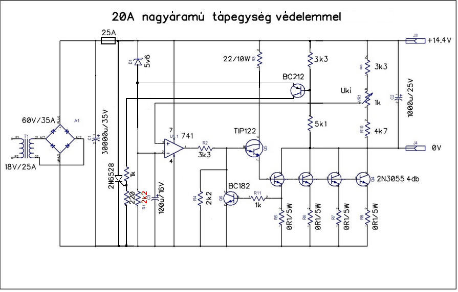

(#) Tonybacsi hozzászólása Júl 3, 2013 /
A napokban felmerült egy igény egy nagy áramú, viszonylag egyszerű, stabilizált tápegységre, ami EZT a töltőt táplálná.
A már meglévő trafó, melynek szekunder feszültsége 18V AC-t ad le üresjáratban, majd 20A-el terhelve 17.0V-ra esik vissza, úgy kb 1KW-os lehet, hegesztett, impregnált, kiöntött, EI lemezes, tehát nem szétszedhető.
Mivel a töltő max. bemeneti feszültsége 18V DC lehet, ezért az egyszerű puffer tápos megoldás nem jöhet szóba, marad a stabilizálás.
Viszonylag egyszerű alkatrészekből felépített kapcsolást kerestem, és a mellékelt ábrán látható áramkört találtam.
Az lenne a kérdésem, hogy működőképes-e ebben a formában ez a kapcsolás, illetve hogyan lehetne egyszerű eszközzel túlfeszültség védelemmel ellátni?
A hozzászólás módosítva: Júl 3, 2013

(#) Tonybacsi válasza Kovidivi hozzászólására (») Júl 3, 2013 /
Ha lehet, maradnék a disszipatív tápnál. Mivel a csúcsterhelés nem lesz folyamatos, és nem is tart 1 óránál többet a teljes töltési folyamat, a disszipáció is elfogadható értéken marad, és (nekem legalább is) nem kell "bajlódni" a kapcsoló üzemű tápok "nyűgjével". (én már csak ilyen maradi vagyok)
Csúcsterhelésen, nálam a következő teljesítmény/áram értékek jöttek ki:
A maximális áram Iki 20A.
Minimális Ube DC 23V/20A-nál
Uki legyen 14.4V. (akár lehetne 17V is, de nem erőltetném)
Pdissz= Ube - Uki x Iki, = 172W max.
Ez tranzisztoronként 43W és 5A max. (hangsúlyozom, ez csak rövid időre kell, kb. 5-10perc)
Kényszerhűtést mindenképp kell majd alkalmazni, de az nem probléma.
Fontos lenne viszont, hogy "bolondbiztos" legyen az áramkör, ha esetleg bekövetkezne valamelyik áteresztő tranzisztor zárlata, és olyankor ne kerüljön ki a nyers egyenfeszültség a kimenetre. (esetleg egy nagy áramú relé, mely 16V-on bont?)
Erre kéne valami frappáns ötlet.

(#) proli007 válasza Tonybacsi hozzászólására (») Júl 4, 2013 /
Hello! Egy relé nem elég gyors. üdv!
