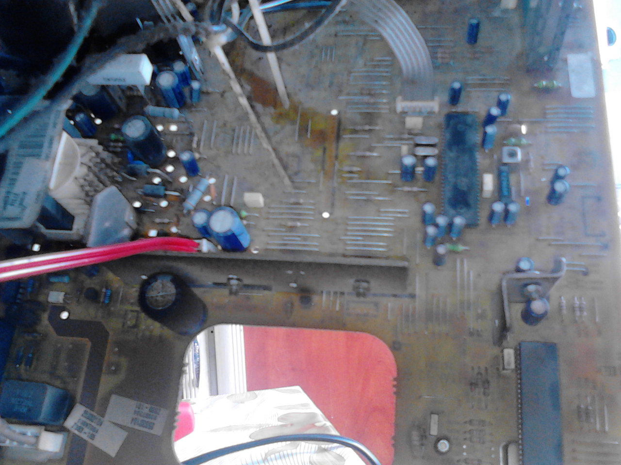

Sziasztok! Lenne egy érdekes kérdésem, mivel TV szerelés terén kezdő vagyok.
Van egy Alien CTV5570 tipusu tv-m. A hibajelenség a következő:
Kábeltv(Digi) csatornákat bekeresem, elmentem, majd 1-2 nap mulva elmegy minden, és
van ugy hogy egy csatornát sem talál.
Ezen felül előfordult olyan is hogy bekerestem, tároltam, 2 -3 percig ottmaradt, majd jöttek a hangyák.
Ugyanez a helyzet akármilyen antennát csatrlakoztatok rá(pl tetőantenna).
Ezen felül AV-ról tökéletesen mködik. Én tunerhibára gyanakszok.
Vélemény?
A hozzászólás módosítva: Jún 28, 2013
(#) djseed1 válasza roland86 hozzászólására (») Jún 28, 2013 /
Szia! Érdekes jelenség, de biztos hogy nem tunerhiba! A tuner dolga annyi hogy keresse és fogja az adásokat, nempedig tárolja! Ez inkább vezérléshiba! Ha eltünnek a mentett adások az memóriahiba, valami oknál fogva törlődnek! Láttam olyan TV-t amelyikben a memória IC-t vagy epromot, kikapcsolt állapotban egy gombelem táplálja hogy ne törlődjenek a rá mentett dolgok, de lehet a tiédben csak simán beleírja abba az IC-be amin a szoftver van! Meg kellene nézni hogy nem e forrasztási hiba van a memória IC valamejik lábain! Ez megmagyarázná azt hogy valamikor abszolút nem talál egyetlen adást sem, a tuner nem kaphatja meg a hangolófeszültságet. (SDA-SCL-jel) És lehet, hogy ez a forrasztási hiba törölheti az epromot amibe a csatornák vannak mentve! Nézd át a panelt, esetleg ha van rá mód akkor feltehetsz egy pár fotót is az alanyról, hátha úgy előbbre jutunk a probléma megoldása felé!

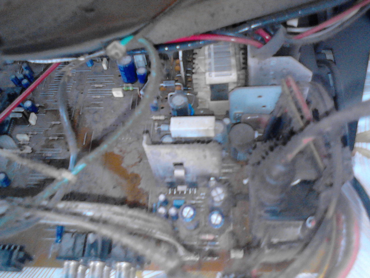

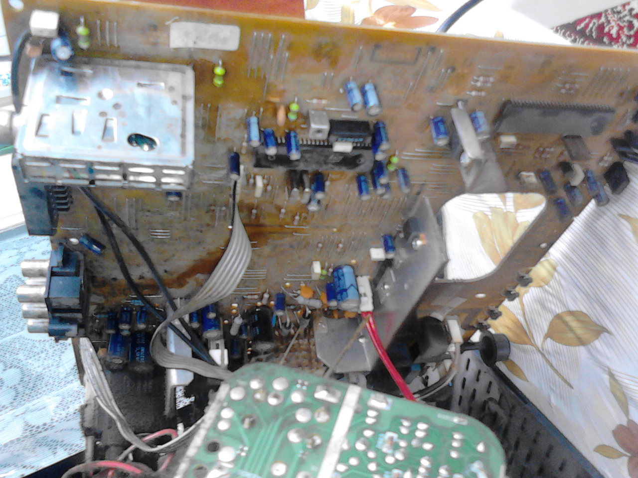

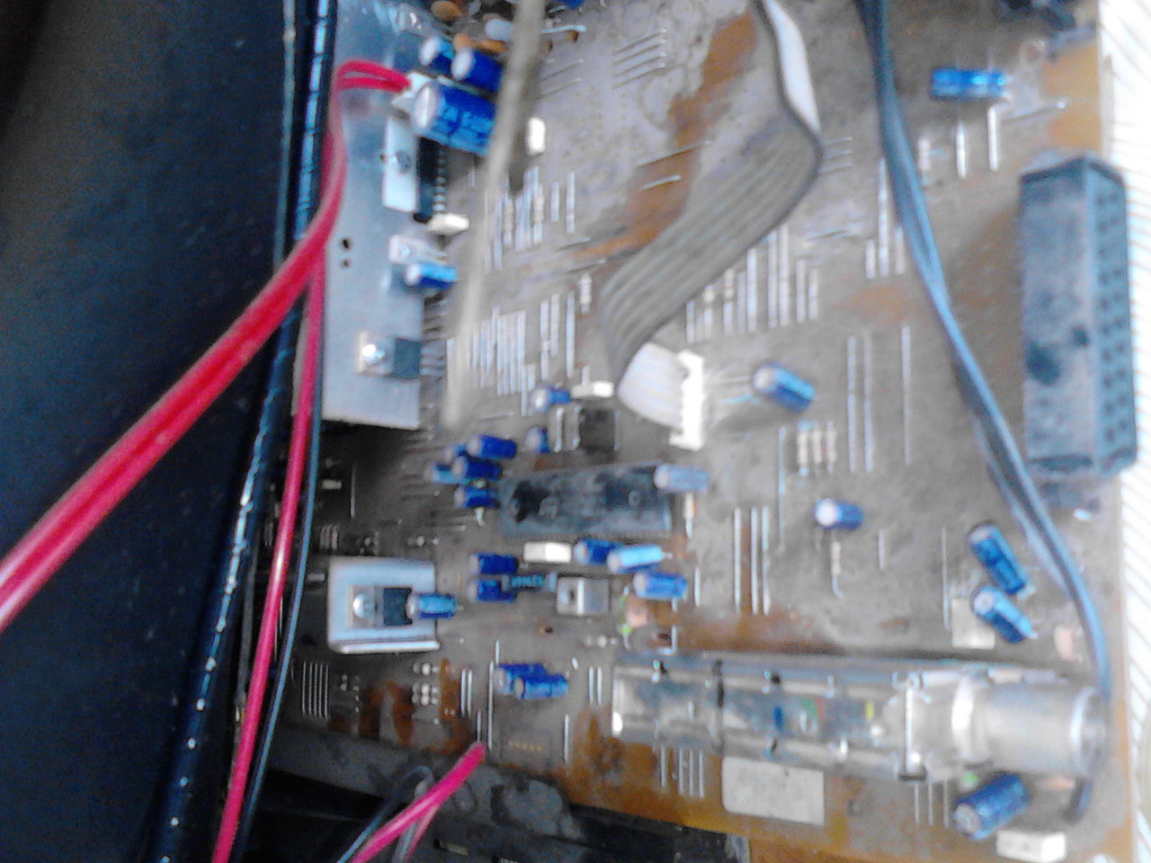

Délután van lehetőségem képeket is rakni. Ez a törlődést nem igazán törlődésnek mondanám, hanem "mintha" a frekvenciák másznának arrébb, mert előfordult olyan, hogy jött az adás, de szemcsésen, zúgó hanggal, és utánna kellett "finomhangolni".
Az is lehet forrasztási hibától, esetleg táplálási hiba a tunerre! Ilyenkor az elektrolit kondikat át kell nézi, főleg amelyik a kűtőborda mellett van, a melegtől kiszáradhat!
(#) roland86 válasza djseed1 hozzászólására (») Jún 28, 2013 /
Íme a képek:
Na ott a Tuner mögött az a nagy soklábú ST feliratos IC, és ha jól látom még az mögött is található egy! Ott keresd a hibát, először a forrasztási oldalon keresgess! Látom kicsit poros, érdemes egy ecsettel vagy valamivel minnél jobban kitakarítani, mert én már jártam úgy nem egyszer hogy a por alatt volt a hiba!

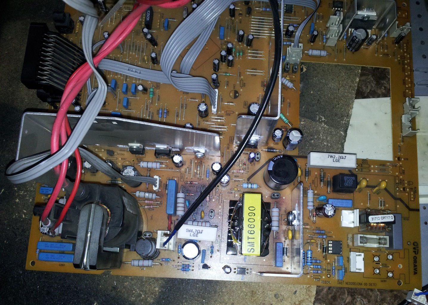

(#) attila93 válasza attila93 hozzászólására (») Jún 28, 2013 /
Így néz ki a táp, ha úgy egyszerűbb.
