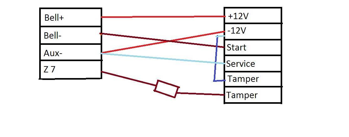

(#) mind_the_gap hozzászólása Júl 10, 2013 /
Itt egy leírás a ps-128 kültéri szirénáról:
http://www.ps-128.hu/main/technikai_leirasok/Muszaki_leiras_PS-128.pdf
Ti melyik bekötést javasolnátok? Report kimenetét tudja kezelni a 1616?
Távfelügyelet nem lesz..
Valami ilyen bekötésre gondoltam:
A Z7 a kezelő panel zona bemete.
Szerintetek?
(#) djuri hozzászólása Júl 10, 2013 /
Aux- a -12 re, Bell+ a + 12 re, Bell - a start ra, de én is kérdeznék: a DSC negatív evételre vagy negamintív ráadásra riaszt
Mindenki mást mond, még nem volt időm rámérni
