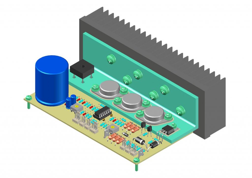

A nyár folyamán szeretnék belekezdeni egy Alkotó 2.7.4 labortáp megépítésébe. Több kérdésem is lenne: Szerintetek melyiket érdemes megépítenem, valójában mi a különbség az a és a b változat között? Ha jól értelmeztem csak annyi, hogy az a az L profilos hűtőbordához való, míg a b változat nem. Ezt a hozzászólást találtam meg, ami alapján dolgozni szeretnék. Ezen a panelon kívül van-e még valami, amit érdemes lenne megépíteni a tápegységhez? (természetesen a mérőműszereken kívül) Mit ajánlotok, mire kellene odafigyelni? Ellenállások/egyéb alkatrészek közül van olyan ami "érzékeny" lehet? Üdvözlettel: János!
En a tapegyseg melle ezt epitettem meg. De ha ez sok lenne akkor ajanlatom ez is lehet. S igen. Az "A" verzio a TO-3 tokos 2N3055 es tarsai rogzitesehez szolgal, mig a "B" verzional, az atereszto tranzisztorokat kivezetekezheted a panelrol. /Altalaban a T0-220 es tarsai tokozatu eszkozokhoz hasznaljuk. A beallitas finomszabalyzasa /legyen aram vagy feszultseg/ fugg a kezeid precizitasatol. Ha szeretned a konnyitest, vagy 2db potmetert epits be vagy tobb fordulatut szabalyo agankent. A hozzászólás módosítva: Júl 2, 2013

![]() Most azon kellene elgondolkodnom, hogy hogyan is oldjam meg a dobozolást. Mert ha eljutnék oda, hogy már csak a dobozolás maradna, akkor véleményem szerint a B verziót érné meg megépíteni, mivel ott a hűtőbordákat könnyen ki lehet helyezni a hátlap helyére, s ezzel megspórolom a ventilátorokat, nemde? Viszont nekem az A verzió jobban tetszik. Mi a véleményed/véleményetek?
Mind a két verziónál ki lehet úgy vitelezni, hogy a hűtése a hátlap helyett legyen. De én nem spórolnám le a ventit.

A hutes soha nem arthat! Anyagi okok miatt ne sporold ki. Viszont ha szukseg lenne ra, es nincs akkor viszont hianyozni fog. Ez ugyan nem hutoborda, de teszi a dolgat szerintem szepen. S aktivhutes is van mellette. Idézet: „mivel ott a hűtőbordákat könnyen ki lehet helyezni a hátlap helyére, s ezzel megspórolom a ventilátorokat, nemde?” Szerintem ahhoz, hogy ventilátor nélkül legyen esélyed a működésre, ahhoz nagy hűtőbordára és/vagy korlátozott max. teljesítményre lenne szükséged. Akik csináltak ilyet, azok majd biztos mesélnek, de érzésre én olyan 100W környékén gondolom a kivitelezhető maximumát a ventilátor nélküli stabil működésnek. Ez az Alkotó-féle táp alapkivitelben arról szól, hogy a készüléknek el kell tudnia fűteni a trafó feszültsége * a max. kinyerendő áramot. Azt gondolom, hogy elsősorban ehhez kell igazítani a fizikai kivitelt is, nyilván senki nem szeretné, ha a készülékház 80 fokra melegedne használat közben - az elkók sem lesznek hosszú életűek ezen a hőmérsékleten.
Én sem látok okot a hivatkozott "borda" kritizálására. Kicsit kevesebb az "aktív" felülete mint egy hasonló helyet elfoglaló "cakkosabb" változatnak, de kényszeráramlással kombinálva kellően hatékony lehet.

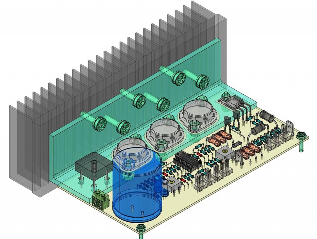

Jól látom, hogy az L idomra még +ba rá kell tenni egy másik bordát? (nem is gondoltam volna, hogy ekkora hűtőfelületet igényel) ![]() Üdv!

Különben én is erről az ábráról láttam meg, hogy az L idomra kell még egy borda!

Idézet: „hogy az L idomra kell még egy borda!” Hová kell még egy borda , ezt akárhogyan értelmezem nem jövök rá?
Itt látható, ahogy az L idomra rá vannak szerelve az alkatrészek, majd erre az L idomra egy rácsos hűtőborda van felerősítve!
Mmm akkor a megjegyzésed tárgytalan hisz ez egy alap felépitmény , természetesen az L idom nem ér semmit egy borda nélkül !
