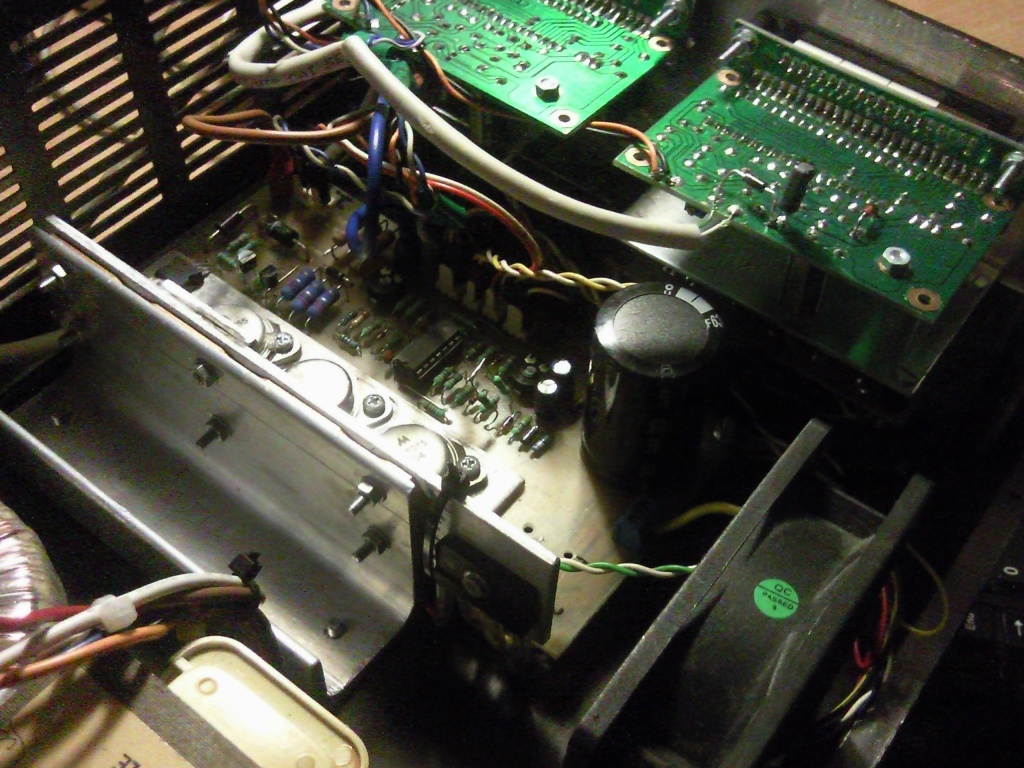

A nyár folyamán szeretnék belekezdeni egy Alkotó 2.7.4 labortáp megépítésébe. Több kérdésem is lenne: Szerintetek melyiket érdemes megépítenem, valójában mi a különbség az a és a b változat között? Ha jól értelmeztem csak annyi, hogy az a az L profilos hűtőbordához való, míg a b változat nem. Ezt a hozzászólást találtam meg, ami alapján dolgozni szeretnék. Ezen a panelon kívül van-e még valami, amit érdemes lenne megépíteni a tápegységhez? (természetesen a mérőműszereken kívül)
Mit ajánlotok, mire kellene odafigyelni? Ellenállások/egyéb alkatrészek közül van olyan ami "érzékeny" lehet?
Üdvözlettel: János!
(#) Ghoost válasza janikukac hozzászólására (») Júl 2, 2013 /
En a tapegyseg melle ezt epitettem meg.
De ha ez sok lenne akkor ajanlatom ez is lehet.
S igen. Az "A" verzio a TO-3 tokos 2N3055 es tarsai rogzitesehez szolgal, mig a "B" verzional, az atereszto tranzisztorokat kivezetekezheted a panelrol. /Altalaban a T0-220 es tarsai tokozatu eszkozokhoz hasznaljuk.

(#) janikukac válasza Ghoost hozzászólására (») Júl 2, 2013 /
Köszönöm szépen a bőséges leírást!
Most azon kellene elgondolkodnom, hogy hogyan is oldjam meg a dobozolást. Mert ha eljutnék oda, hogy már csak a dobozolás maradna, akkor véleményem szerint a B verziót érné meg megépíteni, mivel ott a hűtőbordákat könnyen ki lehet helyezni a hátlap helyére, s ezzel megspórolom a ventilátorokat, nemde? Viszont nekem az A verzió jobban tetszik. Mi a véleményed/véleményetek?
(#) Gabó válasza janikukac hozzászólására (») Júl 2, 2013 /
Mind a két verziónál ki lehet úgy vitelezni, hogy a hűtése a hátlap helyett legyen. De én nem spórolnám le a ventit.
Akkor epitsd meg az A verziot - ha az tetszik.
A hutes soha nem arthat! Anyagi okok miatt ne sporold ki.
Viszont ha szukseg lenne ra, es nincs akkor viszont hianyozni fog.

(#) _vl_ válasza janikukac hozzászólására (») Júl 2, 2013 /
„mivel ott a hűtőbordákat könnyen ki lehet helyezni a hátlap helyére, s ezzel megspórolom a ventilátorokat, nemde?”
Szerintem ahhoz, hogy ventilátor nélkül legyen esélyed a működésre, ahhoz nagy hűtőbordára és/vagy korlátozott max. teljesítményre lenne szükséged. Akik csináltak ilyet, azok majd biztos mesélnek, de érzésre én olyan 100W környékén gondolom a kivitelezhető maximumát a ventilátor nélküli stabil működésnek.
Ez az Alkotó-féle táp alapkivitelben arról szól, hogy a készüléknek el kell tudnia fűteni a trafó feszültsége * a max. kinyerendő áramot. Azt gondolom, hogy elsősorban ehhez kell igazítani a fizikai kivitelt is, nyilván senki nem szeretné, ha a készülékház 80 fokra melegedne használat közben - az elkók sem lesznek hosszú életűek ezen a hőmérsékleten.
(#) Alkotó válasza Ghoost hozzászólására (») Júl 2, 2013 /
Én sem látok okot a hivatkozott "borda" kritizálására. Kicsit kevesebb az "aktív" felülete mint egy hasonló helyet elfoglaló "cakkosabb" változatnak, de kényszeráramlással kombinálva kellően hatékony lehet.

Köszönöm szépen a leírásokat, akkor nem fogom lespórolni. Egyébként tudna valaki adni egy linket, hogy milyen venti kell, és, hogy hány darab?
Jól látom, hogy az L idomra még +ba rá kell tenni egy másik bordát? (nem is gondoltam volna, hogy ekkora hűtőfelületet igényel)
(#) Ghoost válasza janikukac hozzászólására (») Júl 3, 2013 /
„..Jól látom, hogy az L idomra még +ba rá kell tenni egy másik bordát?...”
Az "L" idom nem borda , az csak a hoatvezetest a bordara hivatott elvegezni.
„...milyen venti kell...”
Nalam egy sima 12V-os 8cm-es ventilator.
Ez, vagy ez esetleg ez.

(#) janikukac válasza Ghoost hozzászólására (») Júl 3, 2013 /
Köszi az infot!
Különben én is erről az ábráról láttam meg, hogy az L idomra kell még egy borda!

(#) CIROKL válasza janikukac hozzászólására (») Júl 4, 2013 /
„hogy az L idomra kell még egy borda!”
Hová kell még egy borda , ezt akárhogyan értelmezem nem jövök rá?
(#) janikukac válasza CIROKL hozzászólására (») Júl 4, 2013 /
Itt látható, ahogy az L idomra rá vannak szerelve az alkatrészek, majd erre az L idomra egy rácsos hűtőborda van felerősítve!
Mmm akkor a megjegyzésed tárgytalan hisz ez egy alap felépitmény , természetesen az L idom nem ér semmit egy borda nélkül !

Lenne még egy kérdésem. A /-es alkatrészek értékén nem kell változtatnom ugye, ha a transzformátorom nekem is ilyen feszültséggel rendelkezik?!
(#) Ghoost válasza janikukac hozzászólására (») Júl 4, 2013 /
„...A /-es alkatrészek...”
Itt mire gondolsz?
Ha a tap beallitva 30V 3A-re es a trafo tud mondjuk 50V 10A-t, a vegen csak a MAX-nak beallitott erteket fogod merni!
A hozzászólás módosítva: Júl 4, 2013
(#) janikukac válasza Ghoost hozzászólására (») Júl 4, 2013 /
Ezekre: Rx/1, Rx/2, Rx/3, valamint az R7/1, R7/2, R11/1, R11/2
A trafó pedig ha minden igaz, akkor 150VA-os, 28V-os lesz. (még 2V-al több is, mint ami kell. Ez ugye nem gond?)
Egyiken se kell semmit. Az Rx-ek valtoztatasanal ujra kell szamolni a szabalyzast.
Ha elolvastad az atallitashoz irodott dokumentumot, akkor lathattad, hogy, amiket valtoztatni kellenne, az a R2; R3; R10 ertekei.
30V 4A, parameteres mit epitesz?

(#) Alkotó válasza janikukac hozzászólására (») Júl 4, 2013 /
A kérdéseidre már megszülettek a válaszok, de amiket tőlem kérdeztél, azt röviden összefoglalom.
1. Az említett ellenállások értékét nem kell változtatni. Az Rx1-2-3 azért van, mert 3 párhuzamos értékből raktam össze, a nagyobb terhelhetőség miatt. Az R7 és R11 pedig ketté lett bontva két soros tagra, ezért kaptak /1 és /2 utótagot, mert nem akartam új pozíciószámot behozni.
2. KBPC1010 típusu híd illik a panelba. itt látod pl. Oda kell rá figyelni, mert máshol -pl. Hestore- más méretet ad meg ehhez az alkatrészhez, pontosabban ennek 1006-os verziójához.
3. 10x10mm-es fekvő (az egyik legáltalánosabb alaptípus, minden cégnek van ilyen méretben).
4. Mellékeltem, minden lyukat kicsire állítottam, hogy könnyebb legyen kifúrni. A nyomtatásra oda kell figyelni, hogy a lapmérethez igazítás opcíó ki legyen kapcsolva, mert ezzel tudod elérni a pontos méretű nyomtatást. Másik észrevételem, hogy nem kell ilyen irányú nézet a fotózáshoz. Sőt éppen az a jó, ha nem ilyen a nézet, mert akkor a filmnek arra az oldalára kerülhet a nyomat, ami a panellal érintkezik, így elkerülheted a fólia vastagságából eredő torzításokat.
