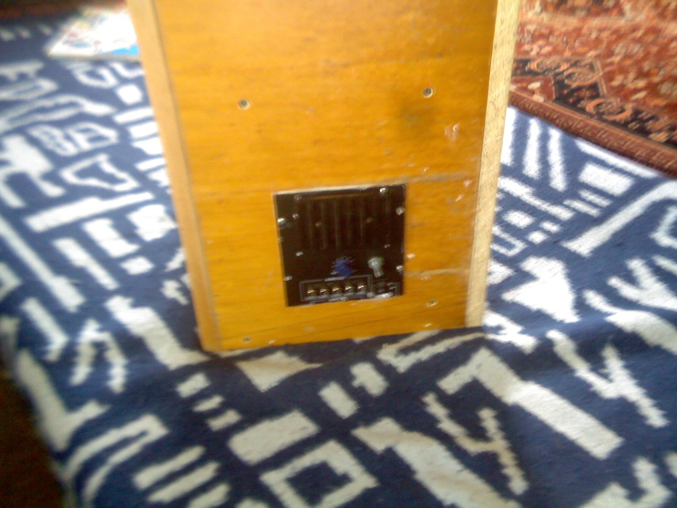

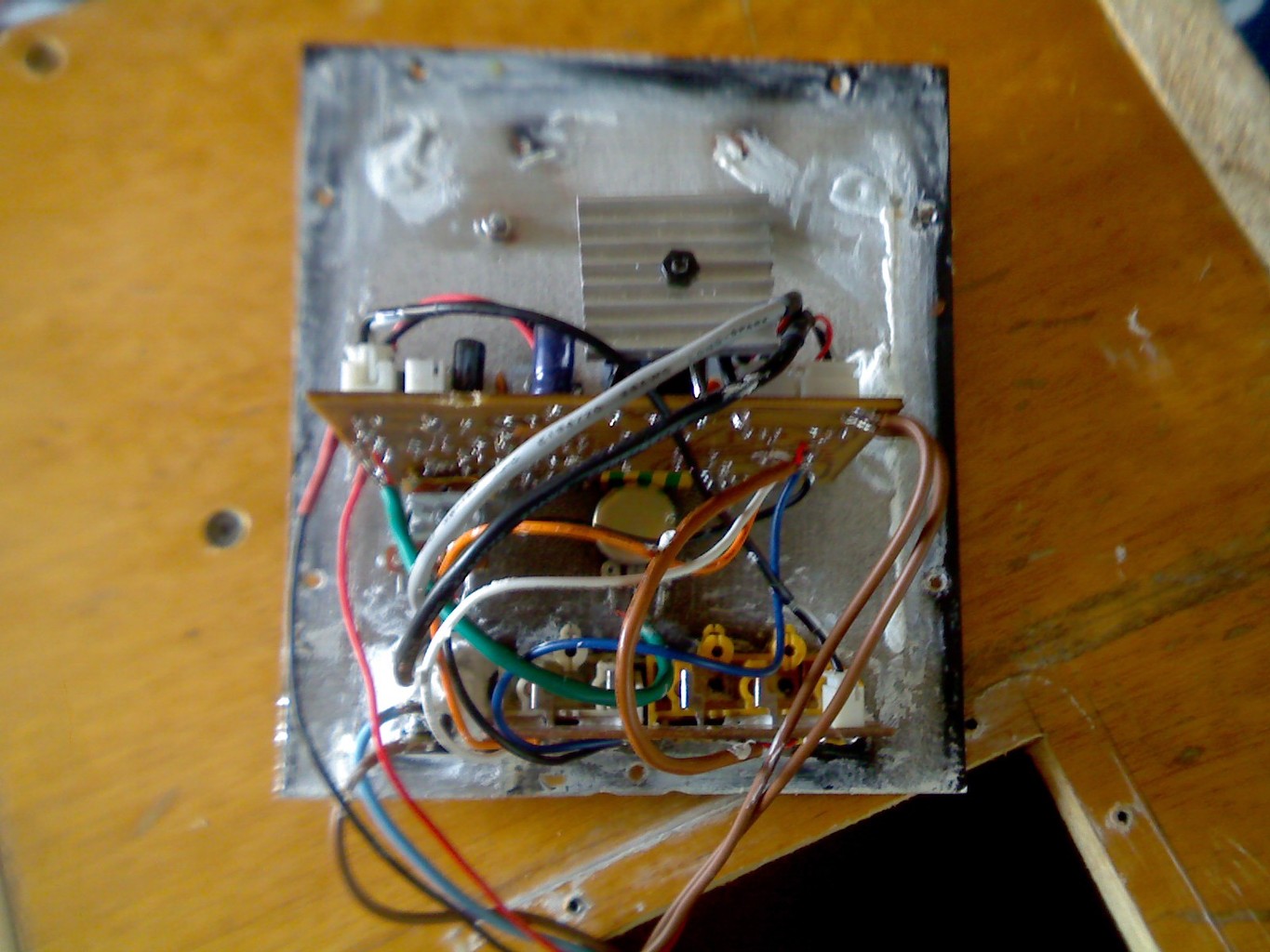

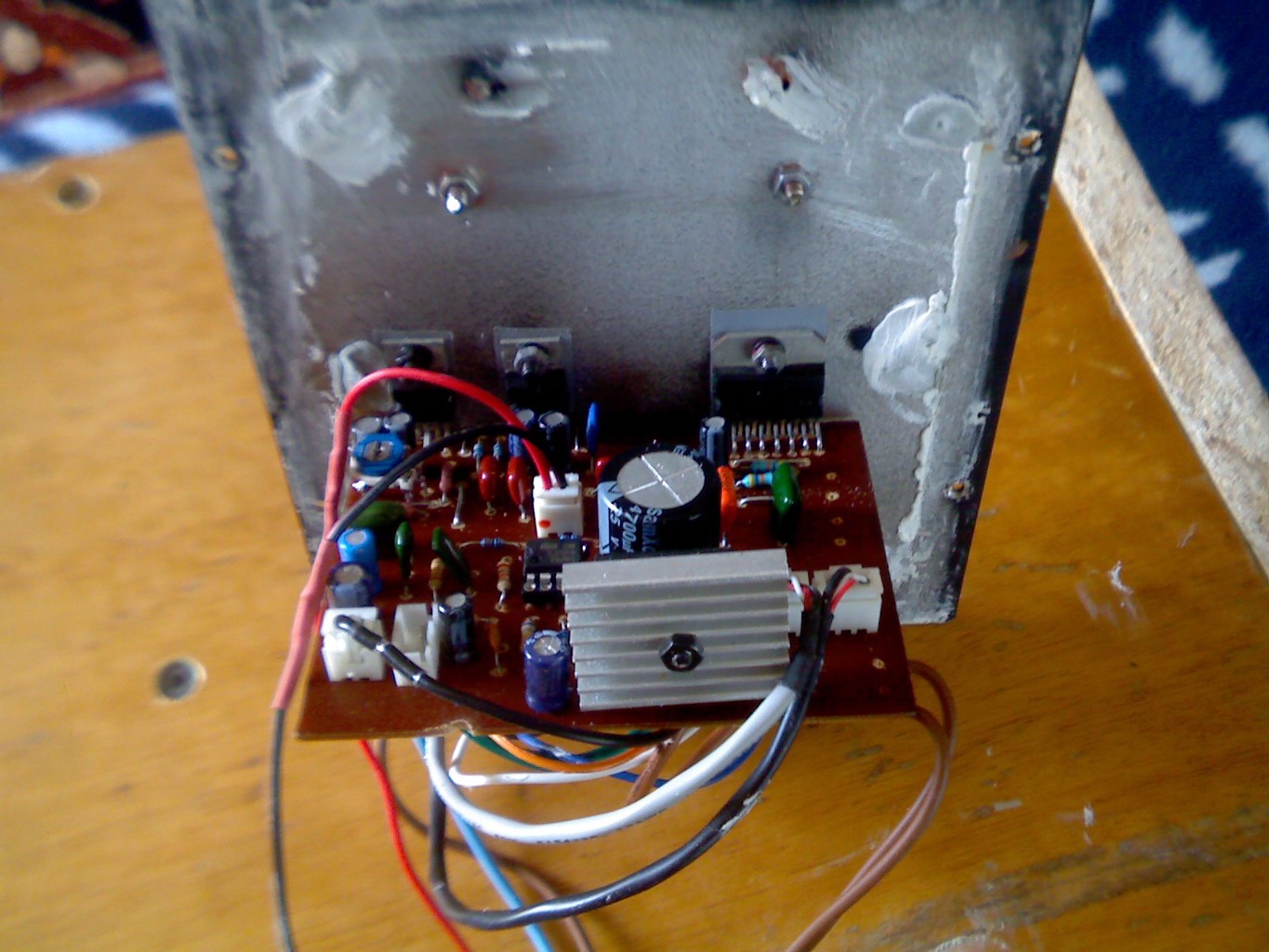

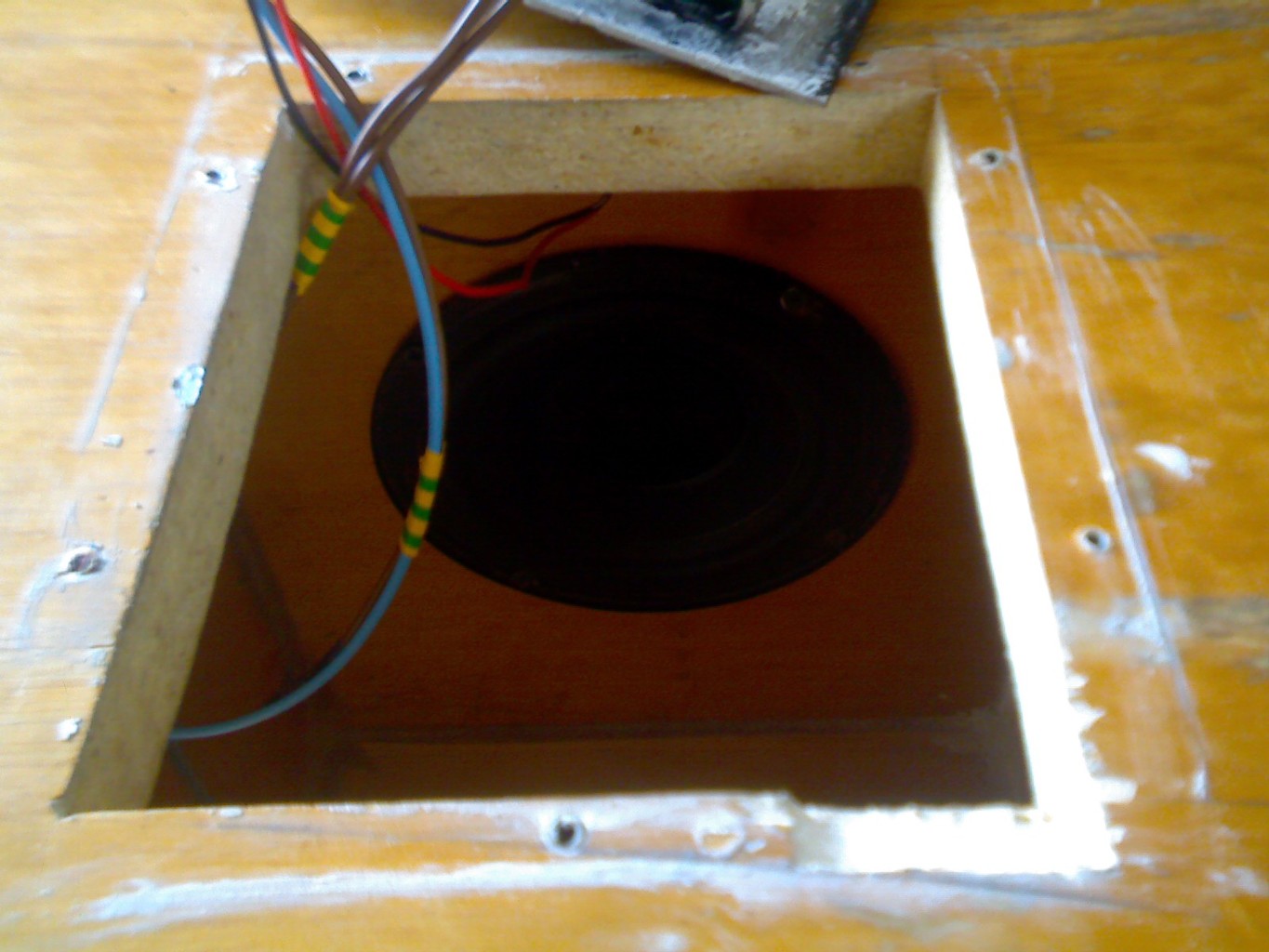

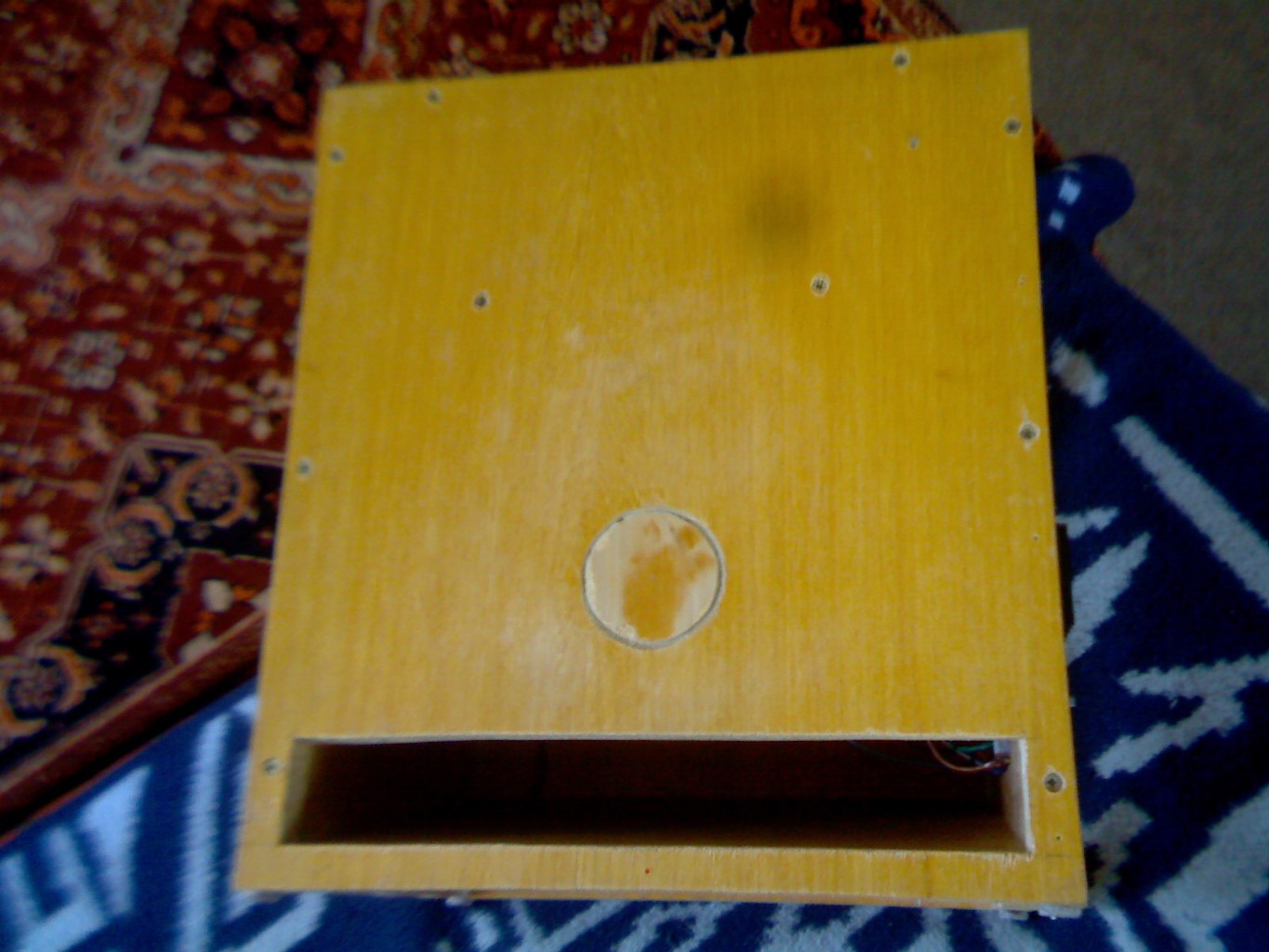

Üdv Reloop! Végre elkészült az erősítő. A kezdetben alkalmazott mélyhang kiemelőt használtam, végfokként UTC2003-mat hídban. Annyi volt csupán a baja hogy a potmétert a végfok elé kellett kötni, nem pedig a TL072 elé. Most remekül szól ezzel a dobozzal a 15cm-es hangszóró. Tettem fel néhány képet a végeredményről. A kezdetben használt rés kicsinek bizonyul, így az aljából vágtam ki egy darabot, most még a szoba is berezeg tőle.
Még egyszer köszi a segítséget!!

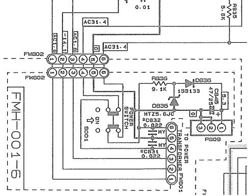

A 6 ból 3-mat úgy tudtam meg, hogy rákötöttem egy toroid trafót amin 21,4 V mérhető( 21.4*1.41=+-30 V) végfok része bekapcsol.
A trafónak a primer oldala égett le, ezért vagyok gondban.Kerestem hozzám manualt, találtam is de viszont nem sikerül nekem értelmeznem
Szekunder oldalon, van két tekercsrendszer, az egyiken kijött a +-30 +GND, a másikon meg fogalmam sincs mert van 4 kivezetés ezek közül kettő közösítve gondoltam GND és +-15, de ezzel kidurrant egy kondi amit utána ki is cseréltem.
Rajz alapján ahogy én tudtam értelmezni, -15 +15 és +5 V jön ki na de hogyan????
A trafó után miből tudnám kiszámolni hogy mekkora és milyen tápot kellene neki adnom?
(#) Beringer 600 válasza Kontodd hozzászólására (») Júl 6, 2013 /
Szia! Ha rá kötsz egy szakadás mérőt párhuzamosan úgy a primer,mint a szekunder tekercsek kivezetésére,és ha nem mérsz ellenállást,úgy szakadtnak tekintheted a mért tekercset.Szerintem a legegyszerűbb keresési módja az esetleges szakadásnak.
(#) reloop válasza Kontodd hozzászólására (») Júl 6, 2013 /
Szia! Írtam, hogy a végfok számára 2x31,4VAC-t kell a trafónak szolgáltatni, a rajzon Te is láthattad. A 2x1,6VAC elég szokatlan, amit a másik három vezetéke ír.
Mivel a primered szakadt, tápláld meg a szekunder oldalt, és abból ellenőrizheted a két szekunder közötti áttételt.
(#) Buvarruha válasza reloop hozzászólására (») Júl 6, 2013 1 /
A 2x1.6V valószínüleg VFD kijező fűtése lesz.
